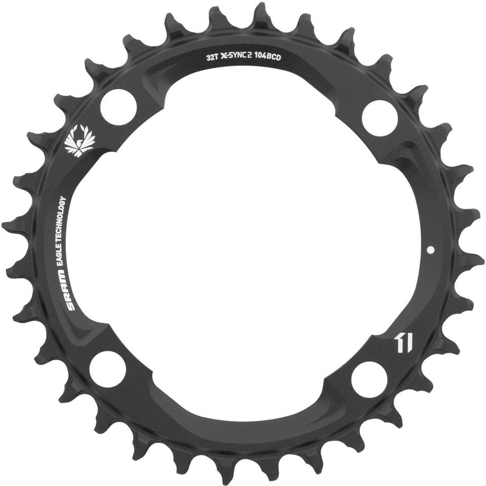

Hi,
ich würde gerne an meinen neuen Turbo Levo das Kettenblatt vorne von 34 auf 32 wechseln. Ich habe tatsächlich kein spezielles E-Bike Stahl Kettenblatt Sram XSync2 mit 104 Lochkreis gefunden. Ich hab jetzt die Aluversion und bin etwas verunsichert, ob dieses so optimal wäre. Habt ihr eins gefunden das es passt mit einer XX1 Kassette und Kette?!
Das Stahl-Blatt hab ich bisher nur in 34 aufwärts gesehen.
Das Alu-Blatt gibts auch in 32.
https://www.bike-components.de/de/SRAM/Kettenblatt-X-Sync-2-fuer-X01-XX1-GX-Eagle-104-mm-p55226/?t=b
Eigentlich ist das Alu Blatt ein Upgrade (Gewicht). Ich würde es aber für mein E-Bike nicht kaufen.
Es gibt noch andere nicht-SRAM Blätter für die 104BCD Aufnahme in Stahl und auch in 32T.
https://www.bike-discount.de/de/search?p=1&q=104 mm&o=3&n=48
ps. Ich weiss nicht ob diese Blätter 104BCD ohne Offset die richtigen für dein Bike sind. Selber prüfen bitte. Ich hab nur gerade selber nach Blättern geschaut für Bosch und ein BioBike.
Stahl in 32 kenne ich auch nicht, was gut mit 12 fach funktioniert, also NW Profil hat.
Alu empfehle ich nicht, das verschleißt zu schnell, andere Bedenken zu Alu hab ich nicht. Fahre selber eines jetzt 3000km, hält, aber „geil“ ist anders
