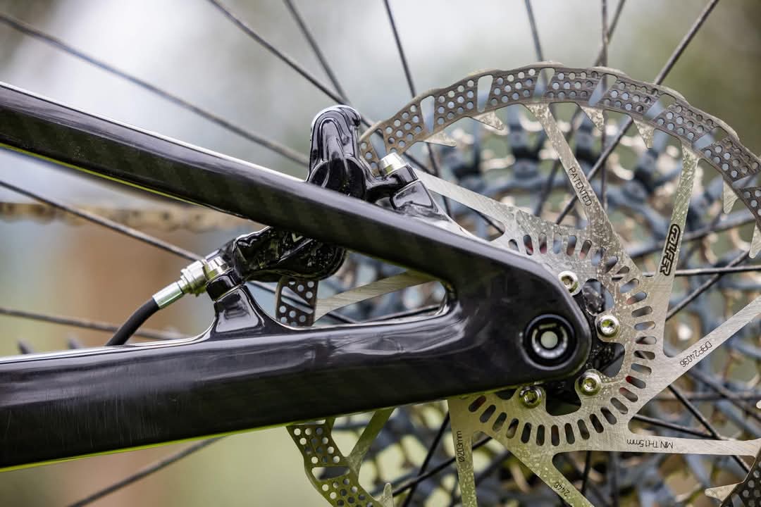

Geshen am Unno mit Avinox!
S**t up Galfer - Take my Money
:screamingfear:
