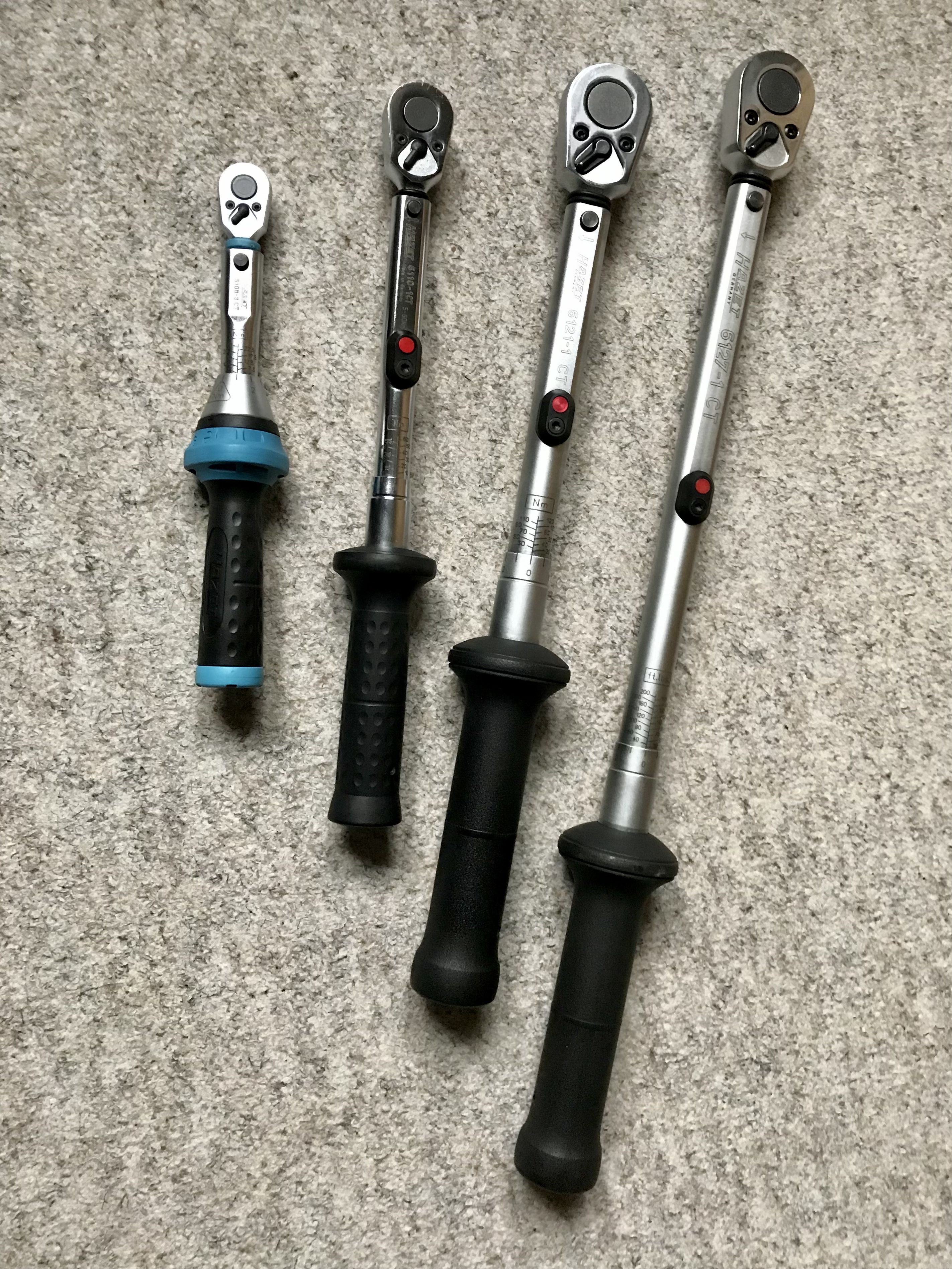

Ich hab den Hazet 5108-2CT zu Weihnachten bekommen.
Zum einen war er Ende November für knapp über 100€ im Angebot, zum anderen hab ich nen Kumpel der mir den Hazet kostenlos reparieren und kalibrieren kann.

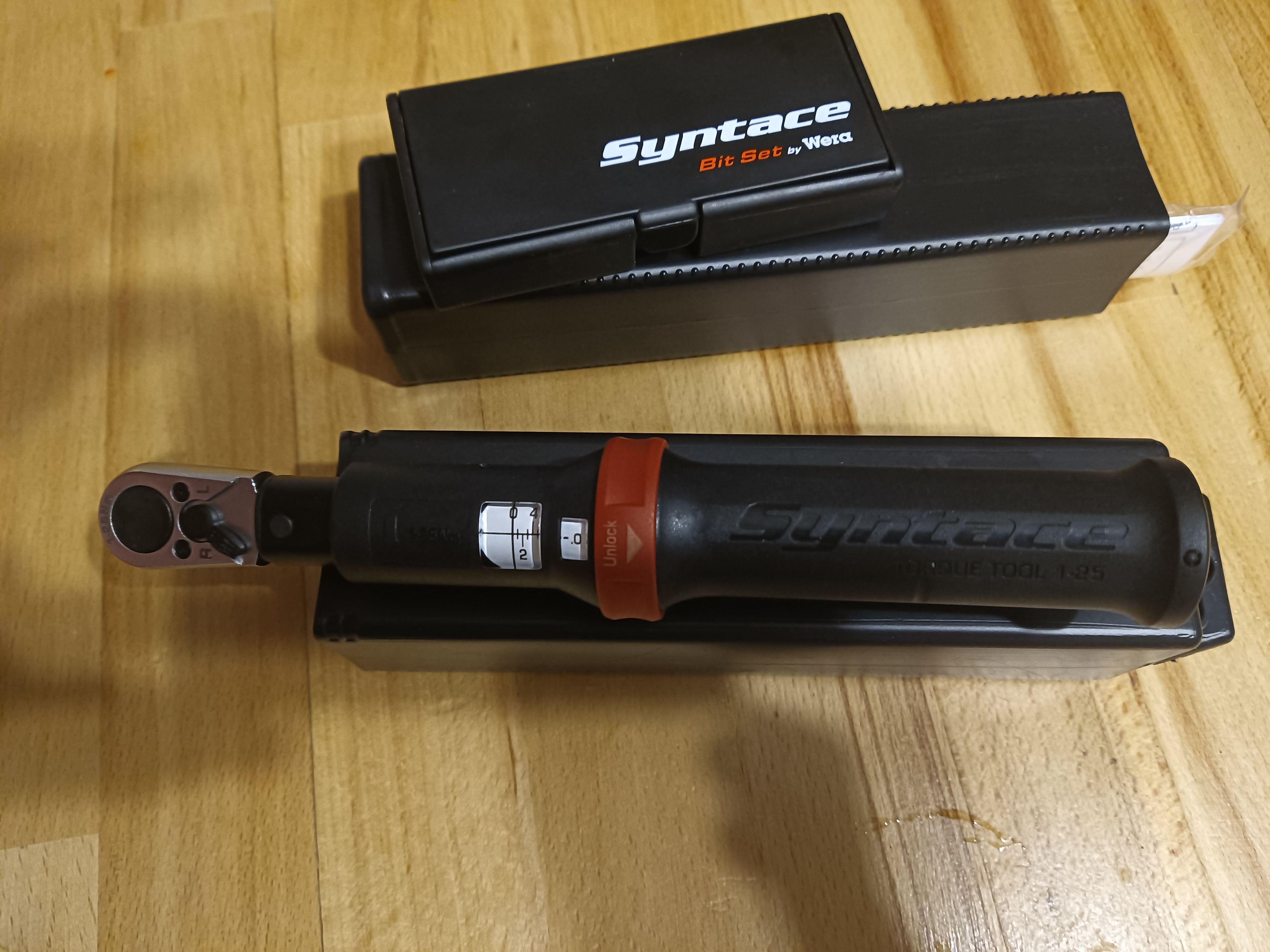

Ansonsten hätte ich den Syntace als Testsieger Edition genommen. Bei der TE liegt ein Bitsatz und ein Gutschein für eine Kalibrierung bei. Der ist laut Syntace auch immer noch gültig.
Hat mir der Herr Rentsch von Syntace im Oktober per Mail bestätigt.
Gab es bereits vor einem Jahr - und da hatte ich zugeschlagen. Der Syntace ist wirklich klasse, fein justierbar und liegt gut in der Hand. Und hat bisher bei meinen Bikes hervorragende Dienste geleistet ;-) Habe mir nun den 'großen Bruder' von 20-100 NM bestellt... Falsch macht man damit eigentlich nichts..

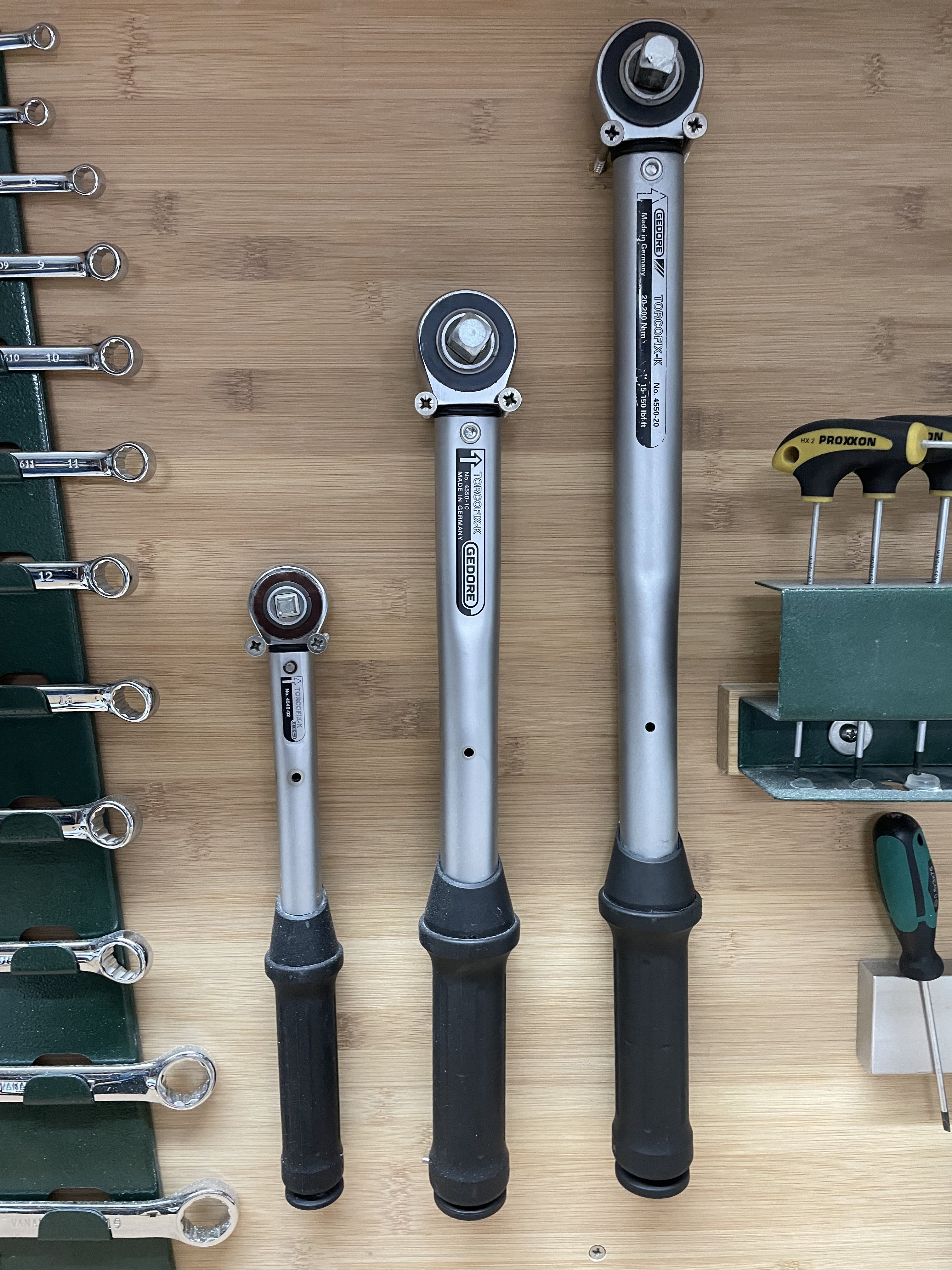

Deshalb wurden die Dinger auch erfunden. Ich persönlich brauche Drehmomentschlüssel am Bike nicht so oft, weil ich auf mein Schraubergefühl vertraue, aber für alle Fälle habe ich diese drei Jungs.
Ich denke nicht, dass Syntace selbst einen Drehmomentschlüssel produziert, denn auf einem Bild des Vorredners steht deutlich WERA, der als namhafter Werkzeughersteller bekannt ist.
