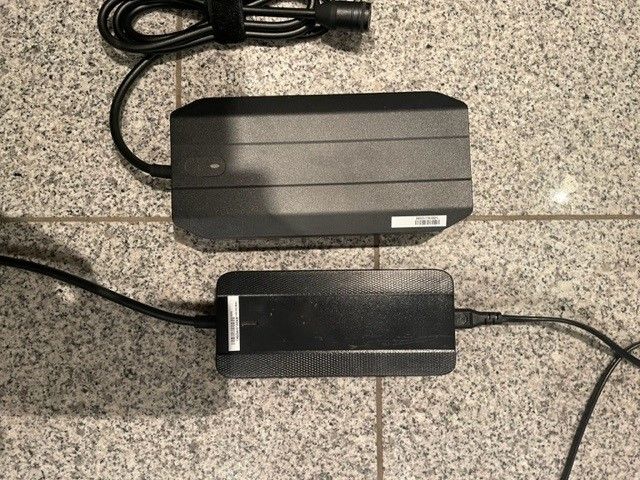

Moin, ich plane im Mai einen Alpencross mit meinem Spectral ON und ich würde gern wissen wie viel schneller das 6A Ladegerät im Vergleich zum Standard 4A ist. Lohnt sich die Anschaffung? Habe nur einen 700er Akku und muss zwischendurch laden. Danke

Ist das Teil denn soviel größer als das 4A? Das ist ja auch schon ziemlich groß
Ich würde sagen, ja, es ist so viel größer. Und schwerer.
