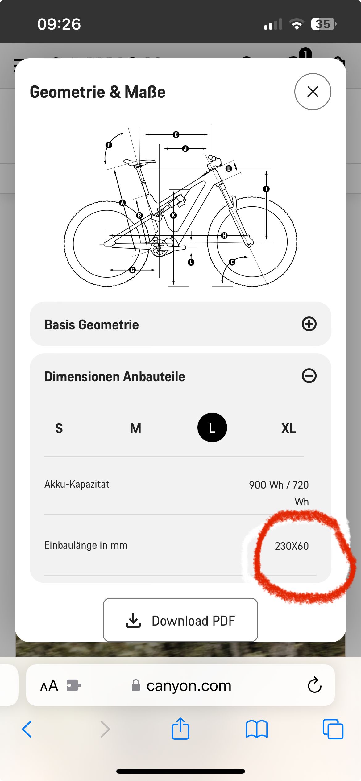

Kann mir jemand die Einbaulänge vom Dämpfer sagen? BJ 22 Bin nicht zuhause zum messen und hab grad nen gutes Angebot entdeckt. :) Bei Canyon selbst findet man nirgendwo das Maß.
230x60
Das Dämpferauge oben mit Hülsen ist 20mm breit.
Der Bolzen oben hat 8mm Durchmesser.
Das untere Auge hat keine Hülse drin u. der Bolzen hat 15mm Durchmesser .
