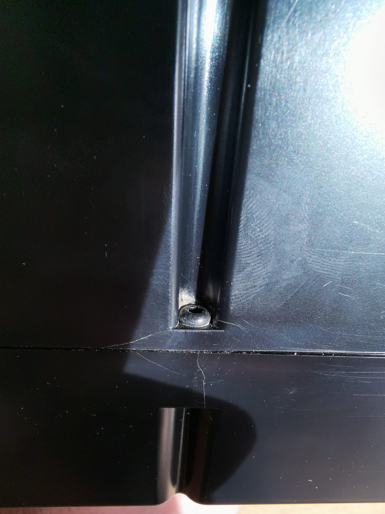

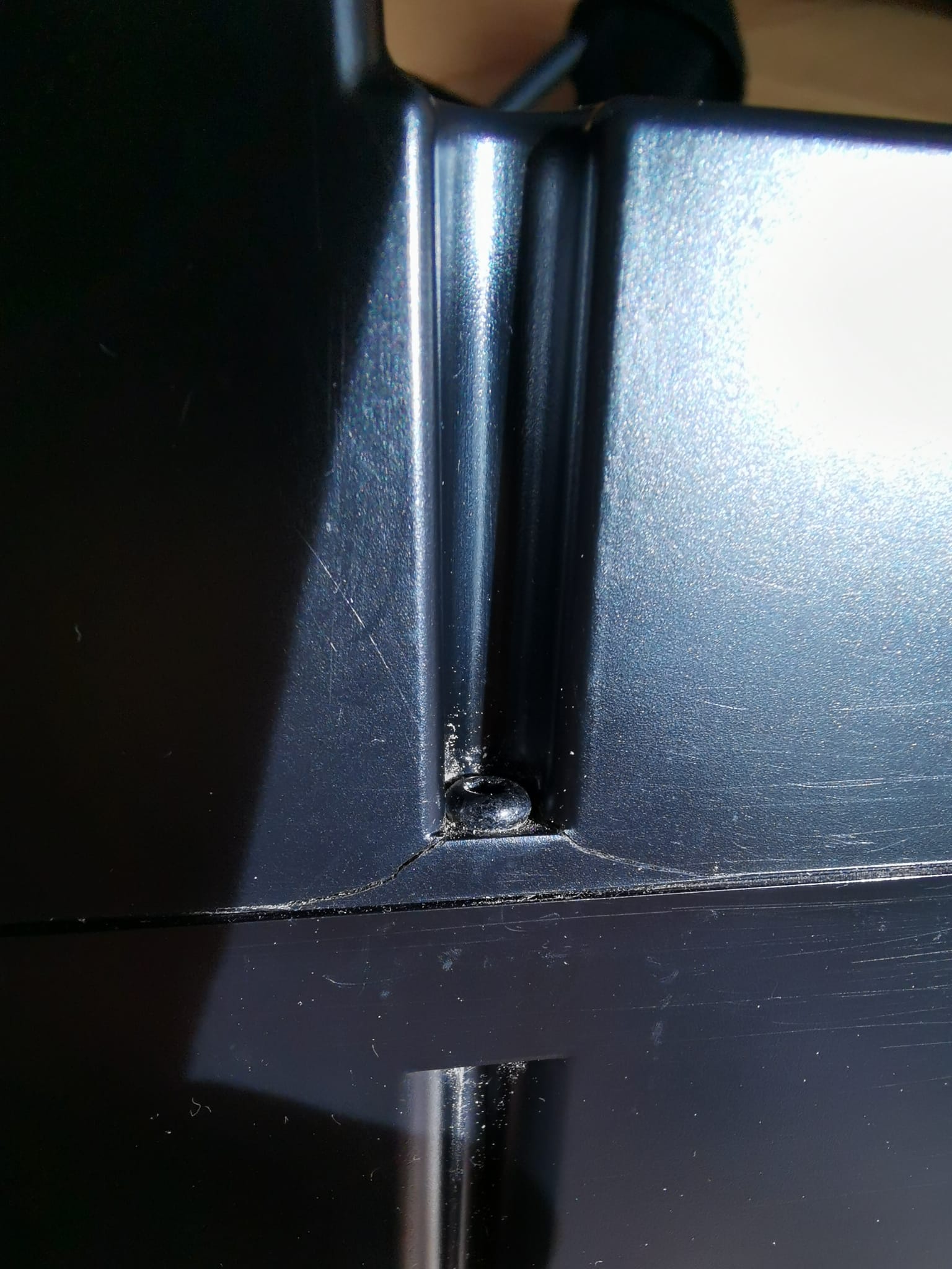

zum Thema es gibt keine Akku Probleme…
Immer sehr gut gepflegt, selten ausgebaut, nichts extremes, keine Stürze.
Akkus fast zu 100 % in den Rädern eingebaut die ganze Zeit..
Ach ja, bevor die Frage aufkommt, hab an den Schrauben nie Hand angelegt...
Hier scheint ein, bin jetzt mal sehr vorsichtig, "unglaublich günstiger" Kunststoff im Einsatz zu sein...
Hast Du das Canyon gemeldet? Ich hoffe mal, der Akku wird umgehend ausgetauscht.
Aber im Ernst, Du bist der erste von dem ich solche Bilder sehe.
Anfrage ist gerade bei Canyon, warte auf Rückmeldung.
Ist mir erst vor paar Tagen beim Frühjahrscheck aufgefallen.
Werde berichten, sobald ich dazu was von Canyon erhalte..
Im Ernst, also wenn ich mir die Plastikhülle so anschaue, kann ich mir echt nicht vorstellen, dass dies ein Einzelfall sein soll...
Ich habe, entgegen anders lautenden älteren Aussagen, bisher wirklich gute Erfahrungen mit dem Service von Canyon gemacht. Ich drücke die Daumen, dass das bei Dir nicht anders endet.
Beim Versenden der Fotos wurde mein Akku sofort ausgetauscht. Und wurde gebeten, die alte Batterie nicht mehr zu benutzen.
Ich habe innerhalb von 2 Stunden eine Antwort erhalten. Die neue Batterie wurde noch am selben Tag verschickt. Die Lieferung erfolgte 3 Tage später 👍
Zum Glück habe ich mehrere Akkus und kann einfach weiterfahren
Welche Stelle ist es am Akku, bin zu blöd um es zu erkennen. Im FB Forum geht es ausschließlich um die Haarrisse an den Gewindeinlets
