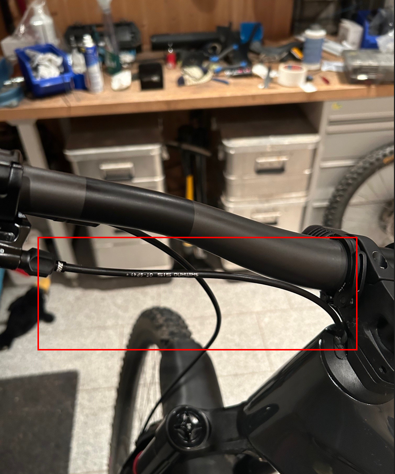

Wer die Schaltzug-Hülle für die Dropper Post möglichst schick verlegen will, dem sei eine Länge der Hülle von 1,21m bei Rahmengröße L empfohlen. Dann guckt die Hülle ca. 2cm aus dem Sattelrohr, ohne im Kabeleinlass des Steuersatzes zu verschwinden, wenn man die Sattelstütze rausnehmen muss.
Vielleicht hilft das wem. Wenn man sich das Maß selbst ermitteln muss, ist das eine Menge Ausprobieren.
Beste Grüße,
KalleAnka
Noch ein Nachtrag zum Thema Zughülle für die Sattelstütze. Eine neue Hülle lässt sich ohne Öffnen des Steuersatzes einziehen, wenn man die Hülle leicht einölt und mittels Tandenschaltzug (3,1m) mit der alten verbindet. Dann Akku raus und oben nachschieben während man unten vor dem Motor zieht.
Und auch noch ein Tipp zum Akku. Der ging bei mir recht schwergängig rein und raus. Das lässt sich wunderbar beheben, wenn man den Akku mit Silikonspray einsprüht.
