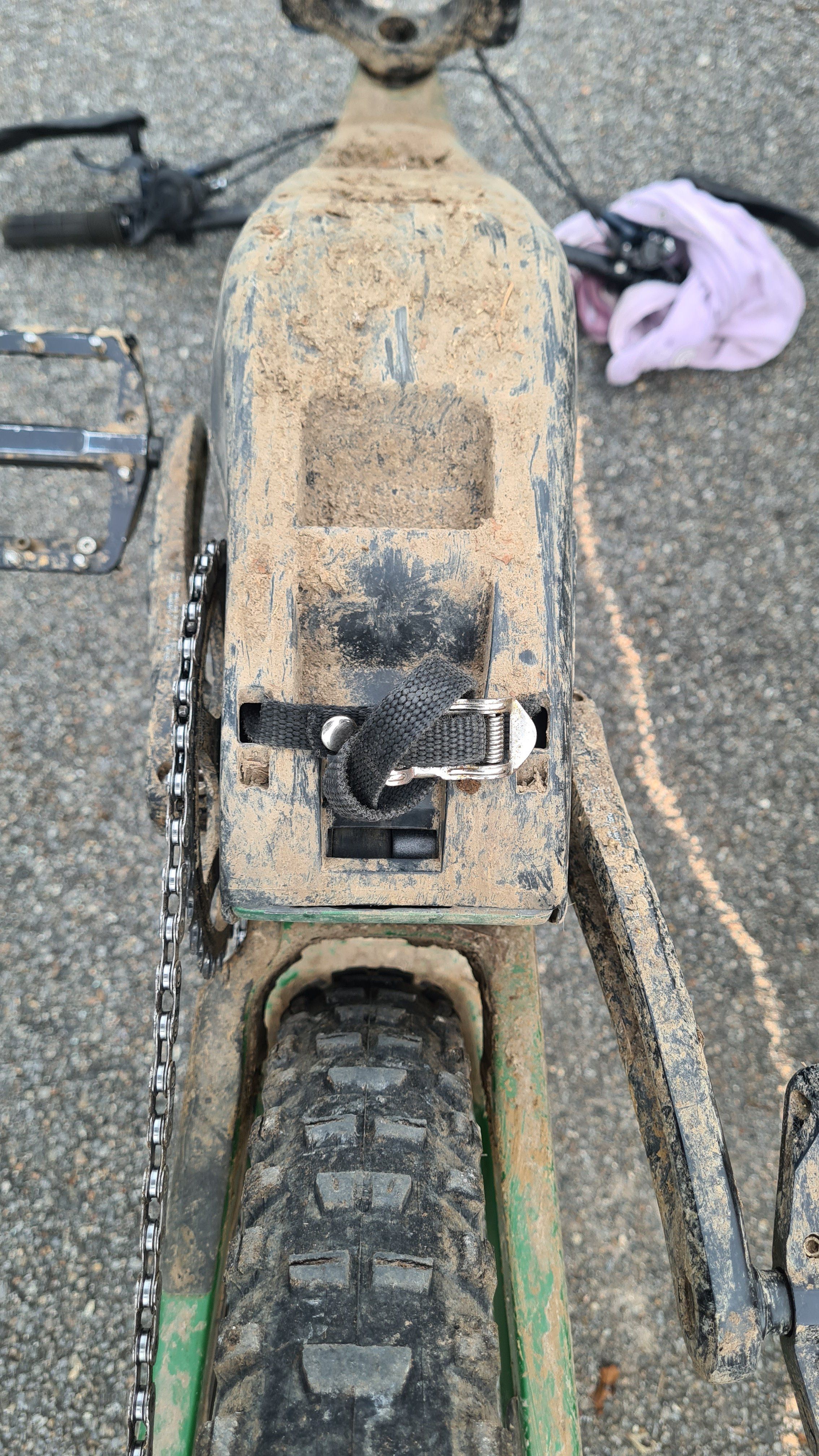

Wenn das Gummi von der Akkuabdeckung unterwegs reißt: minispanngurt (immer dabei) geht auch 😜
Erstaunlicherweise habe ich davon nix gemerkt und habe min. 1 Abfahrt ohne gemacht. Ist nach diesem Sprung passiert.
