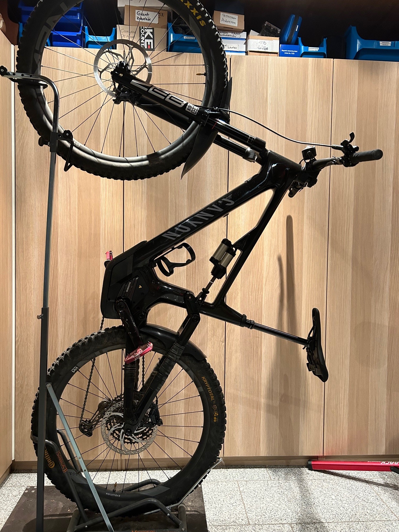

Ich bin zu dem Schluss gekommen, dass es doch auf die Länge ankommt. Daher habe ich meinem Spectral:ON in L eine BikeYoke Revive 213mm verpasst. Gerade beim Stonemann Glaciara ausprobiert, läuft ;-).
Als nächstes kommt ein 32er Kettenblatt. Wenn dann die kleinen Ritzel nicht mehr laufen, dann ist das eben so. Brauche ich so gut wie nie. Das 32er Kettenblatt habe ich dagegen in den Alpen bitterlich vermisst.
