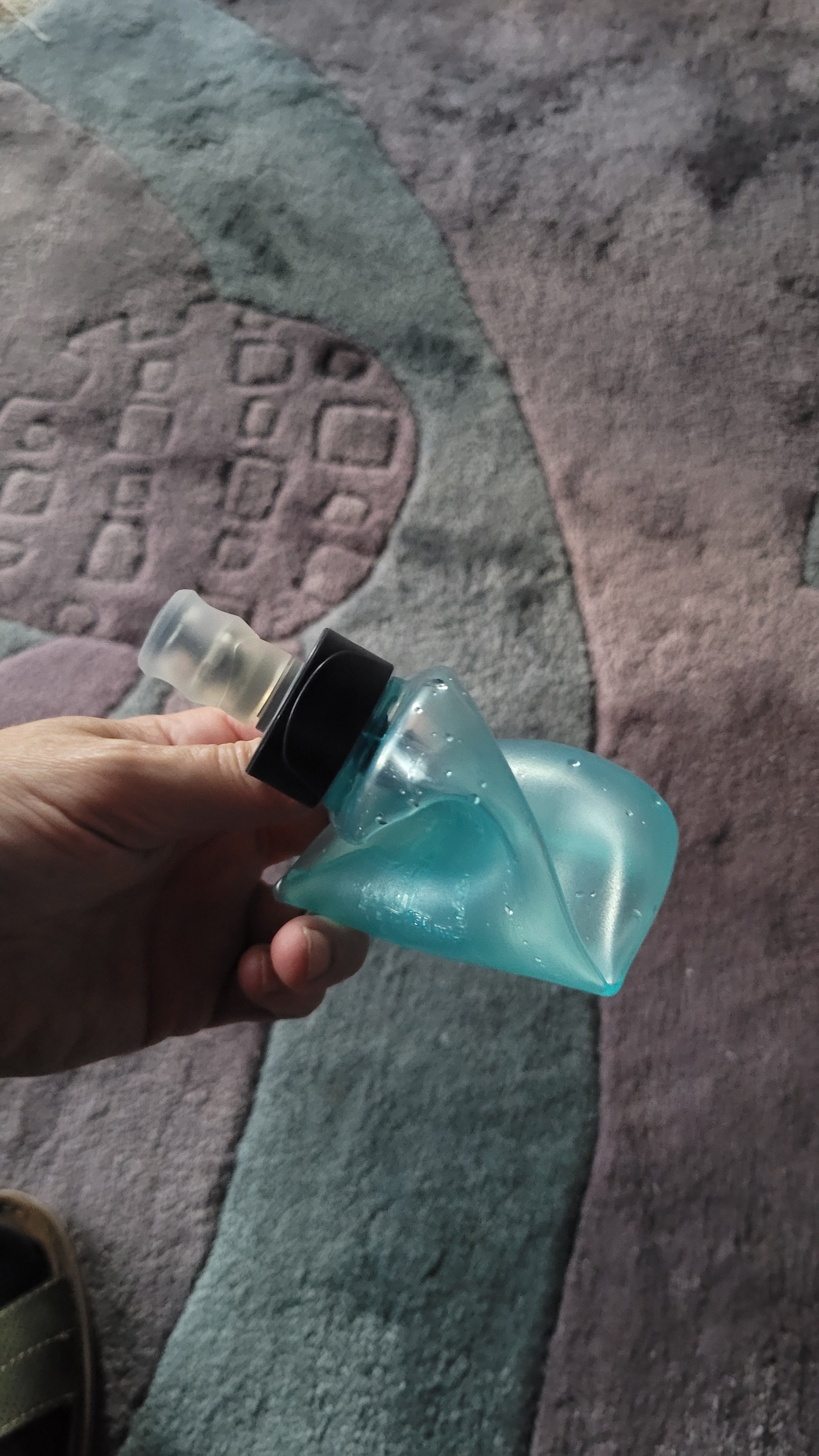

Seit 3 Jahren fahre ich NUR mit Evoc * Hipstar Bag.
Wenn’s heiß ist, nehme ich 2 zusätzliche kleine Flaschen mit, dann habe ich 2,5 L dabei. Das reicht.
Die Blase habe ich bisher 1 x gereinigt. Sonst nie. Sie läuft aber auch vollständig leer und ist dann komplett trocken.
Sonst ist alles nötige drin: multitool *, Schlauch *, Reifenheber *, Pumpe *, Kettenschloss * etc.
Die Evoc * Blase kann man auf links drehen zum trocknen, mMn ein sehr großer Vorteil von der und sie schmeckt nicht nach Plastik.
Die Trocknung wird von Evoc * auch so empfohlen.
