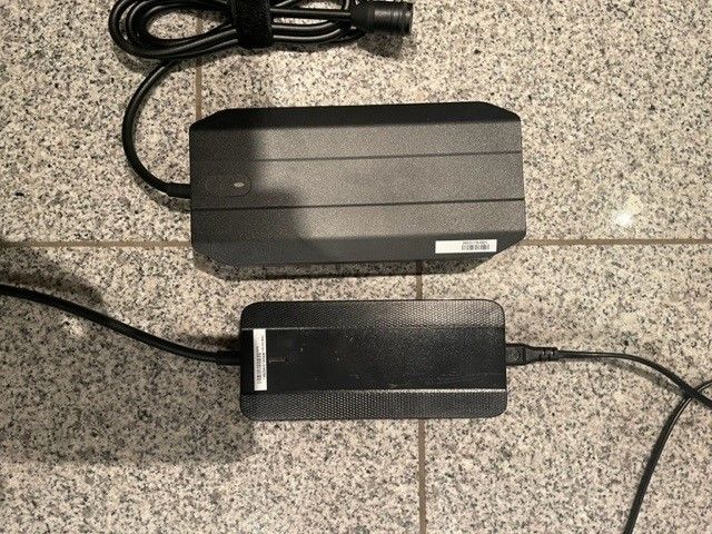

Das 6A Ladegerät ist auch im Sale!
Da gilt es aufzupassen, das 6A Biest ist groß und schwer wie ein Ziegelstein. Wer es also on Tour mitnehmen will, sollte das im Auge behalten.
Ich habe es unlängst gebraucht gekauft und muss sagen, dass es schon ein ordentlicher Kawenzmann ist.
Dies nur erwähnt für diejenigen, die mit so einem Teil zum schnellen Nachladen unterwegs liebäugeln, Beispiel Alpencross.
Es braucht schon ein bisschen Enthusiasmus, um sich solch einen Brummer in den Rucksack zu stecken... 🙃
Edit: Hatte KalleAnkas Beitrag nicht mehr vor Meinem gesehen. 👍🤣
Das Teil ist echt fett. Das war mir nicht klar als ich es gerade bestellt hatte. Aber das BC001 hatte ich im Shop nicht gefunden.
Dann kommt das 4A Gerät in den Rucksack.
