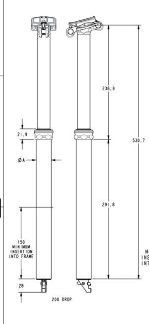

Hast du nicht eine 200er Transfer im M Rahmen verbaut?
Hat sich die Stütze komplett versenken lassen und wie lang ist die Transfer von Mutter oben bis zum Auslöser?
Leider habe ich keine Maßzeichnungen der Transfer gefunden.
Ja genau, die habe ich und die passt auch problemlos in meinen M Rahmen komplett rein. Auch die Betätigung usw. funktioniert dann noch problemlos. Habe dir aber hier mal einen Ausschnitt zu den Maßen, der aktuellen Version.

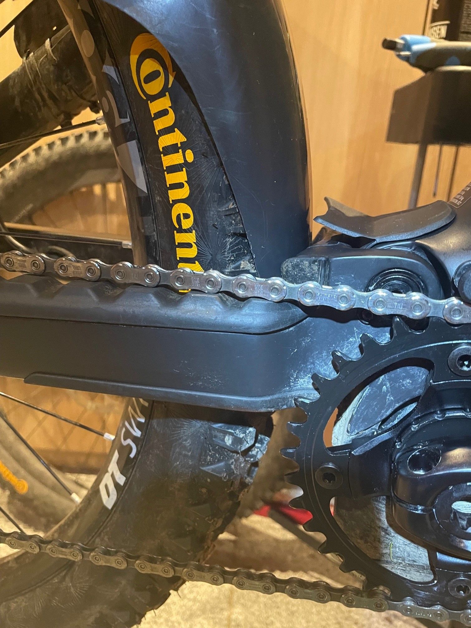

Nachdem ja mein original Canyon Kettenblatt nach knapp 2500km im Mors war, wollte ich mein Glück mal mit einem original Shimano Kettenblatt absolut gleicher Spezifikation versuchen.
Alles lief reibungslos und ich wäre sicher so auf Tour gegangen. Aber dann habe ich, um den korrekten Sitz der Kettenführung zu prüfen einmal komplett durchgeschaltet und oh Wunder, die beiden kleinsten Ritzel ließen sich nicht schalten, weil die Kette bereits auf dem Klapperschutz auflag.
Ich habe dann ein neues Original Canyon montiert, das brachte dann dahingehend eine Verbesserung, dass die Kette zwar genauso auflag, aber sich zumindest bis auf das zweitkleinste Ritzel bewegte. Wahrscheinlich war das aber auch eher Zufall.
Im Fahrbetrieb mit 20-30% Sag sehe ich eher keine Probleme, sonst wäre es mir ja längst aufgefallen, aber sollte ich mal die Schaltung einstellen müssen, was ja allerspätestens mit einen Zugwechsel der Fall sein wird, dann aber Mahlzeit.
Ist das sonst schon wem aufgefallen?
Beste Grüße,
KalleAnka
Ist mir auch schon aufgefallen. Ließ sich aber bei mir super einstellen.
Würde dann in dem Fall vielleicht einfach Luft aus dem Dämpfer lassen und den Hinterbau mit einem Spanngurt leicht eingefedert fixieren. Zwar wieder unnötig umständlich, aber macht man ja auch nicht so oft zum Glück.
