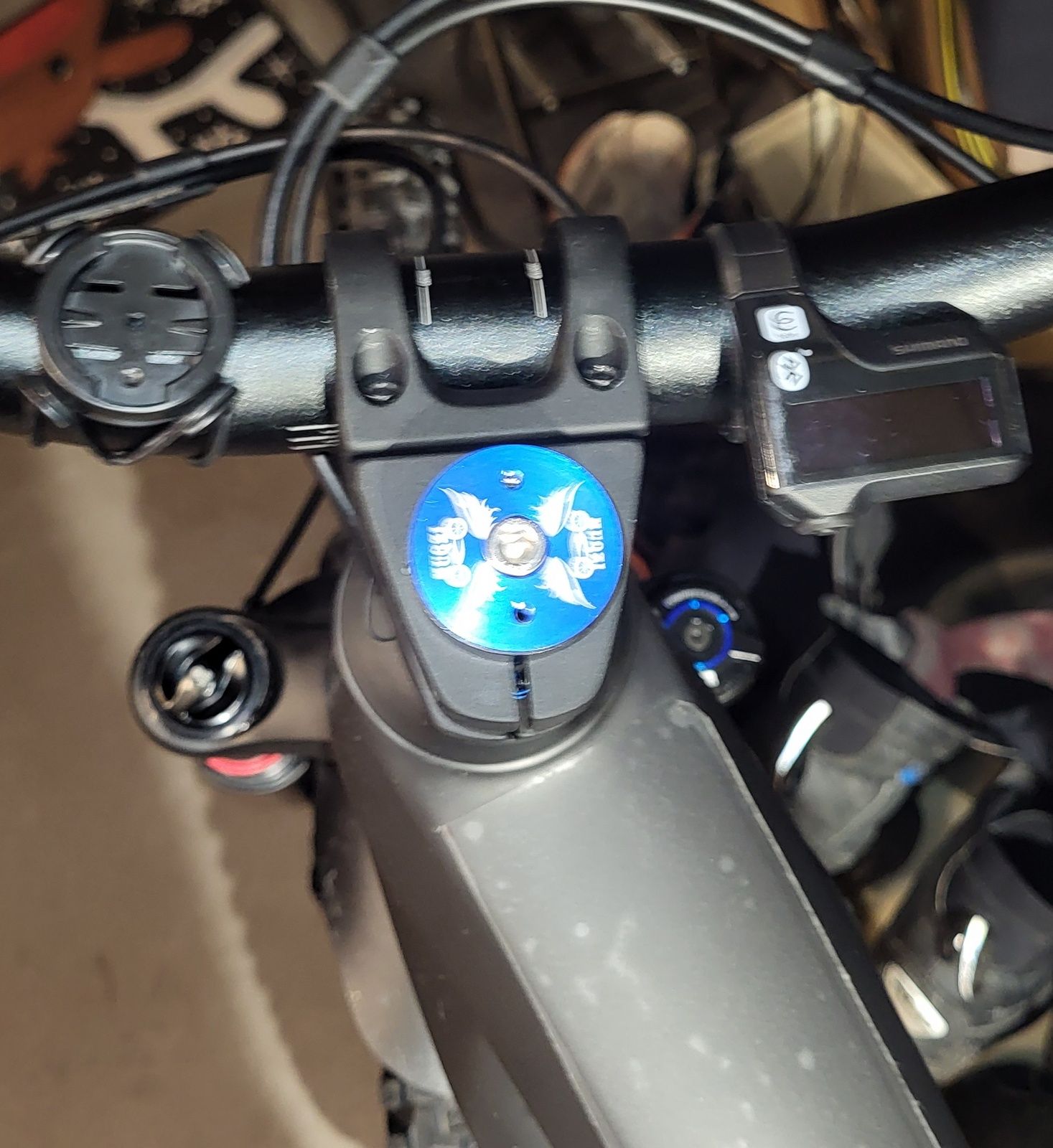

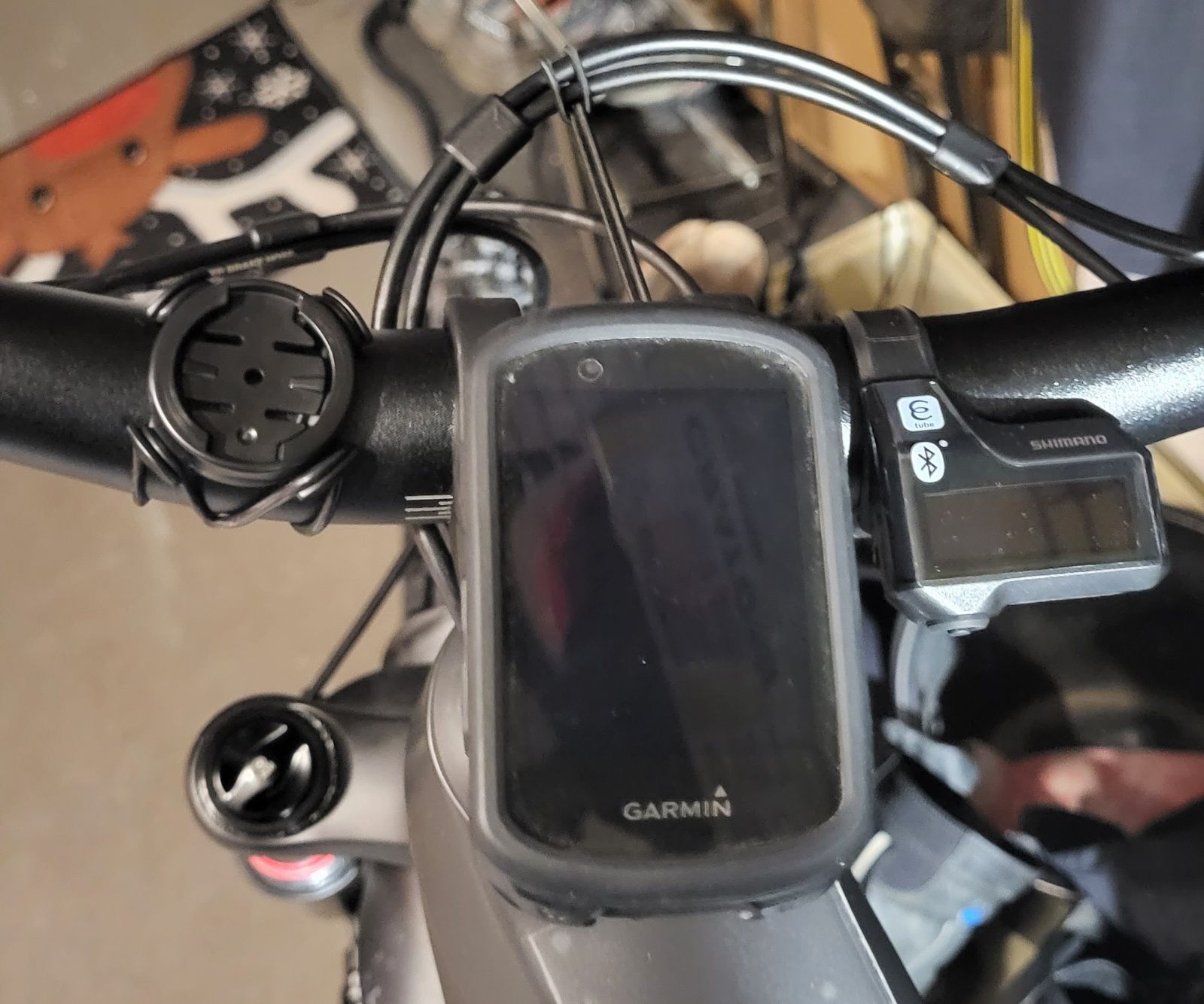

Danke Dir - hatte nen Denkfehler und bin nicht davo ausgegangen das dieses Ovale Teil nur ein passender Spacer ist! Die von Dir genannte Halterung hatte ich, und ist jetzt verbaut!

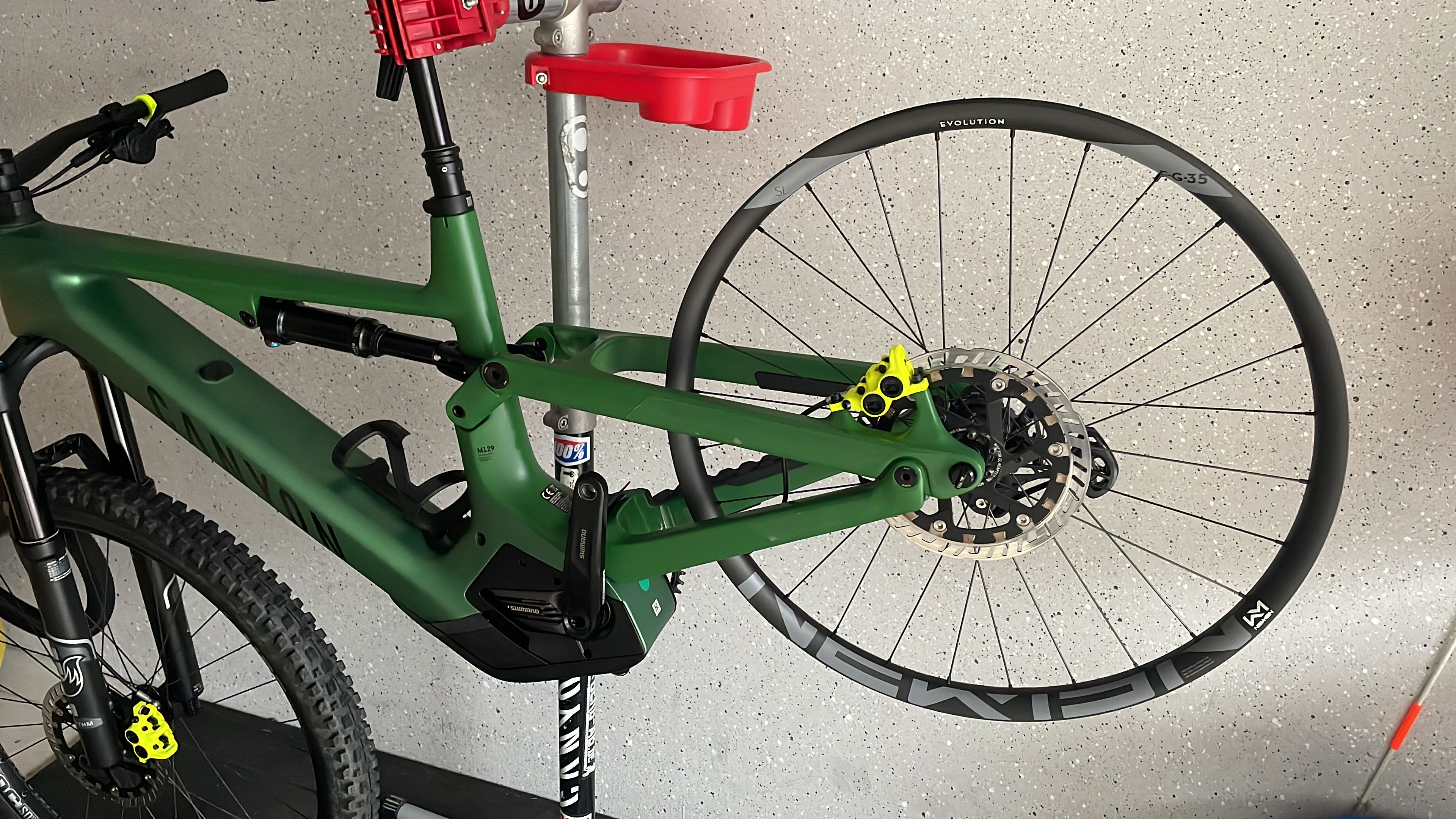

Warum nicht einfach an der Sattelstütze? Mach ich schon immer so. Noch nie Stress mit gehabt..
Weil ich 1. Bedenken habe das ich die Sattelstütze verbiegen und diese sich schlechter absenken/automatisch zurückstellen läst. 2. Mein Montageständer ewig an der Klammer gekurbelt werden muss bis die hällt. Bei meinem 16 kg NOX war das schon nicht angenehm. Bei 23 kg stell ich mir das scheisse vor. Hab jetzt ein Bullhorn Lenker für 20 Euro bei eBay bestellt. Drucke dann ein paar überzieher aus TPU und fertig.
Funktioniert einwandfrei an der sattelstütze . Egal ob levo oder spectral. Hab auch nur einen contec Ständer.
die Stütze juckt das absolut nicht.
Ob da jetzt 23kg Rad drunter hängen oder man mit seinem dicken popo da drauf sitzt. Was macht wohl mehr aus? 🙈
Ich knall halt nur die Klemme nicht fest wie nen Tier und spann sie immer so ein, dass der obere Teil der Stütze samt Sattel auf der Klemme aufliegt, dadurch quetscht man die Stütze nicht so.
Es gibt auch Lifte, wo das ganze Rad nur am Sattel eingehängt wird. Ist auch noch keins bei kaputt gegangen.
Wichtig ist nur, die Stütze sollte natürlich komplett ausgefahren sein. Das ist aber denke ich mal klar. Kleiner Tipp: ich lass die Schraube immer etwas locker mit welcher man die Klemme drehen kann. So tariert sich das Rad selbst aus, dann belastet man die Stütze noch weniger.
