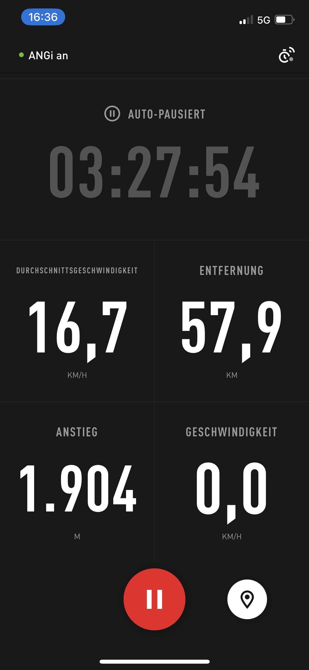

So, jetzt habe ich den 900Wh Akku zum ersten Mal leer gefahren. Ich bin weitgehend im Matsch bei 5° mit einem gesunden Drittelmix zwischen Eco, Trail und Boost unterwegs gewesen, insofern bin ich zufrieden. Der letzte Punkt war durchaus noch ein vollwertiger Punkt. Als er allerdings angefangen hat zu Blinken, war ziemlich flott ganz Schluss.
Ich denke, im Sommer sind 80km mit 2000Hm durchaus zu machen. Der Alpen-X kann kommen!
