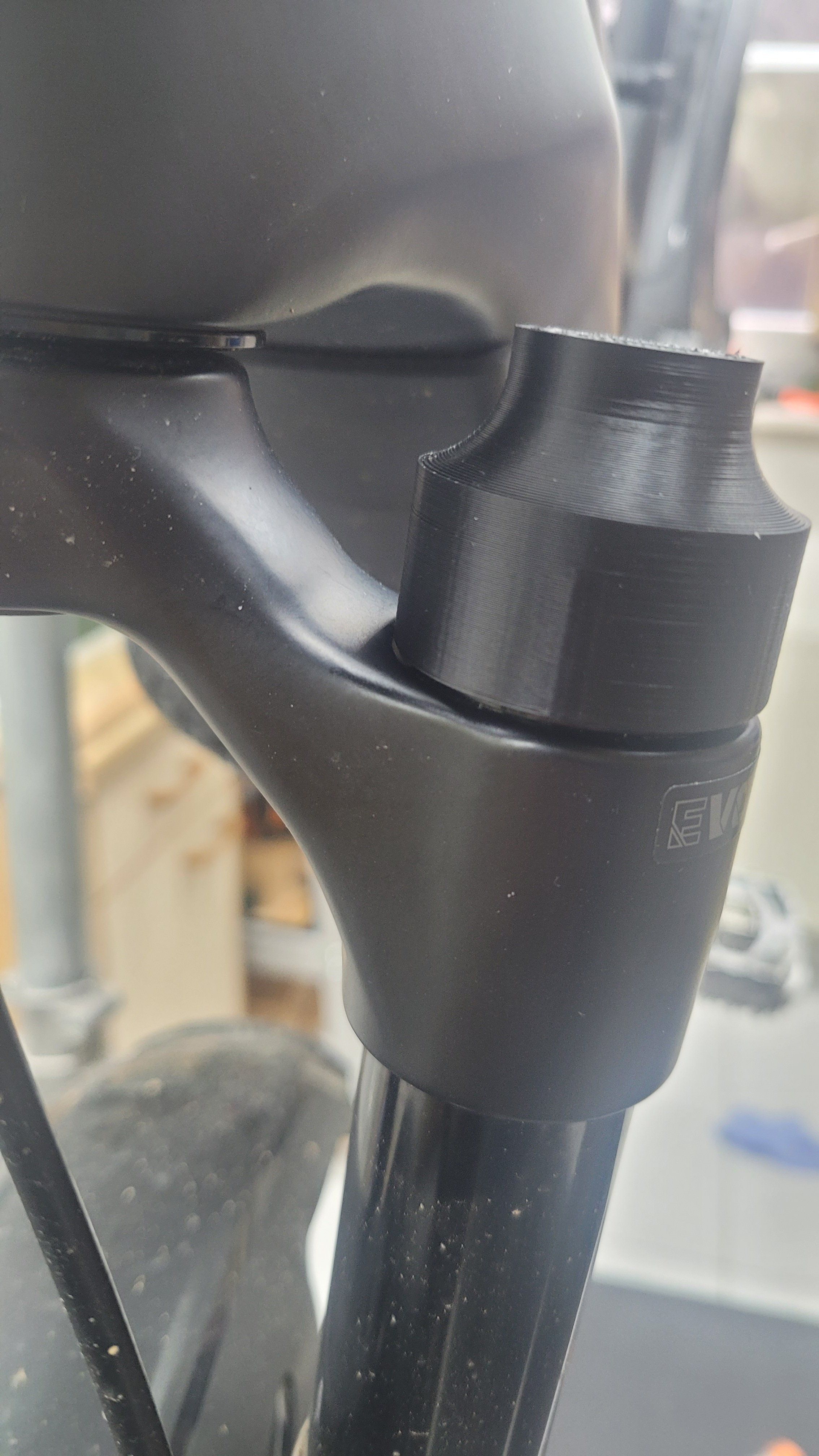

Für die Entlüftungsschrauben... Passt, aber ich hab es nicht damit los bekommen. Sind knallefest. Nix mit handfest. Muss ich die Flügel größer machen (hab kleine Hände, Handschuh Größe 8)? Oder muss man die Schrauben einmal per Maulschlüssel lösen weil die eingeklebt sind?
Ich habe das jetzt wacker beim Bike meiner Frau ausprobiert, die eine Seite hat 6Nm Losbrechmoment, die andere 7Nm. Also festgegammelt kann man das nicht nennen. Allerdings waren beide vor ein paar Wochen zur Dirtboardmontage schon mal los.

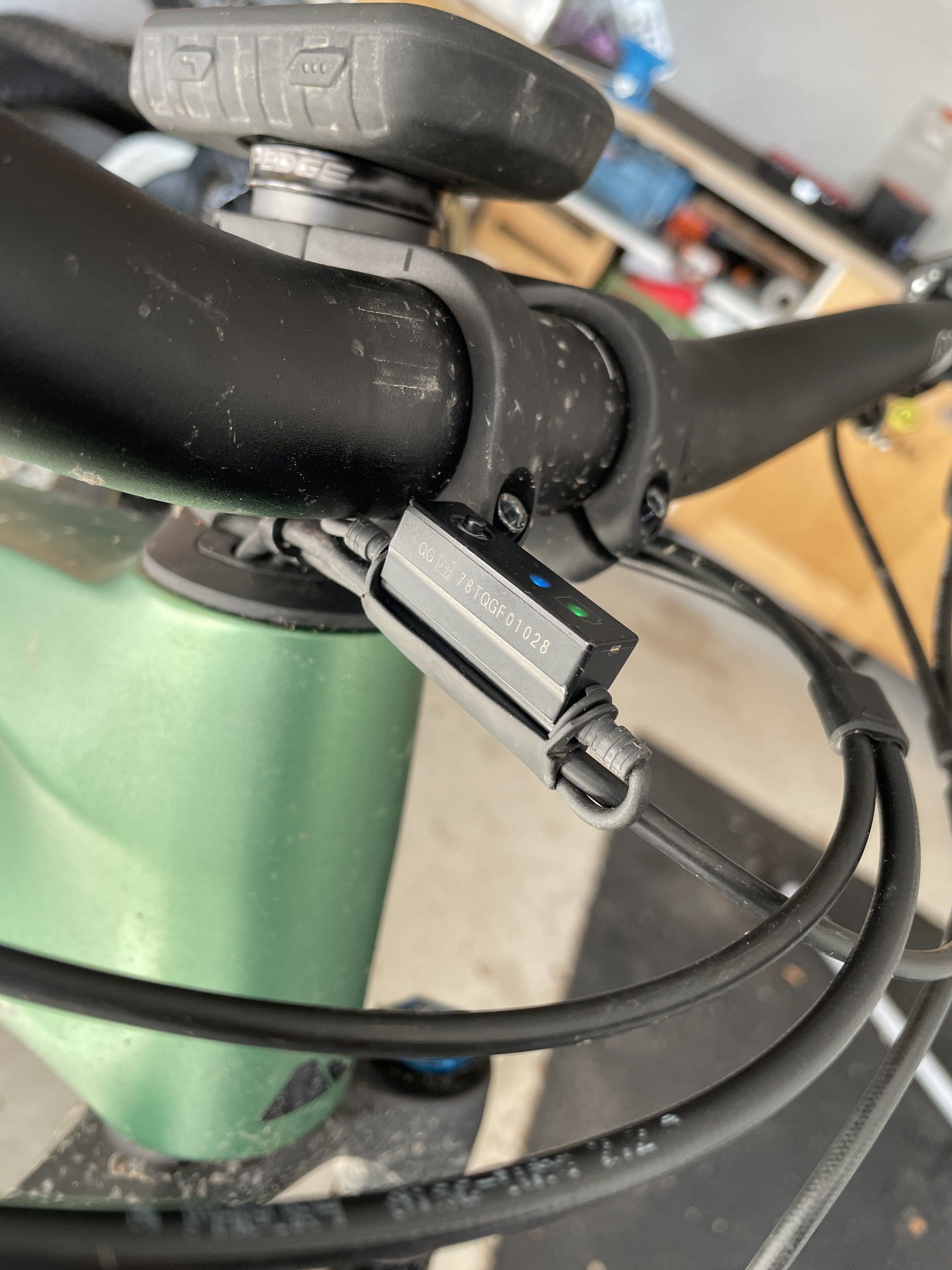

Mal ne Frage ist es generell möglich den Vorbau zu wechseln?kann man auf dem Original Vorbau den garmin Mount montieren?und ist das oberrohr flach oder rund überlege mir dort einen garminhalter zu montieren!
Meinst Du den?
https://www.bike-components.de/de/3..._UYJjscwK_HIfdA_yVn2c4SOBDaR8oWAaAidxEALw_wcBDas wird auf den originalen Vorbau passen. Ich habe deb SP-Connect Micro Stem und der passt auch.
https://sp-connect.de/products/micr...0BpXu1gUxEsuEyF5TOoaAqkzEALw_wcB&gclsrc=aw.ds
Kannst den Vorbau tauschen, kannst aber auch einen garmin Halter drauf montieren.
Musst halt nur die topcap entfernen und einen normalen Runden spacer auf den Vorbau packen.
Kann man den 5mm Spacer unter dem Vorbau bedenkenlos entfernen oder sind dann die Leitungen im Weg bzw. werden sie geknickt?

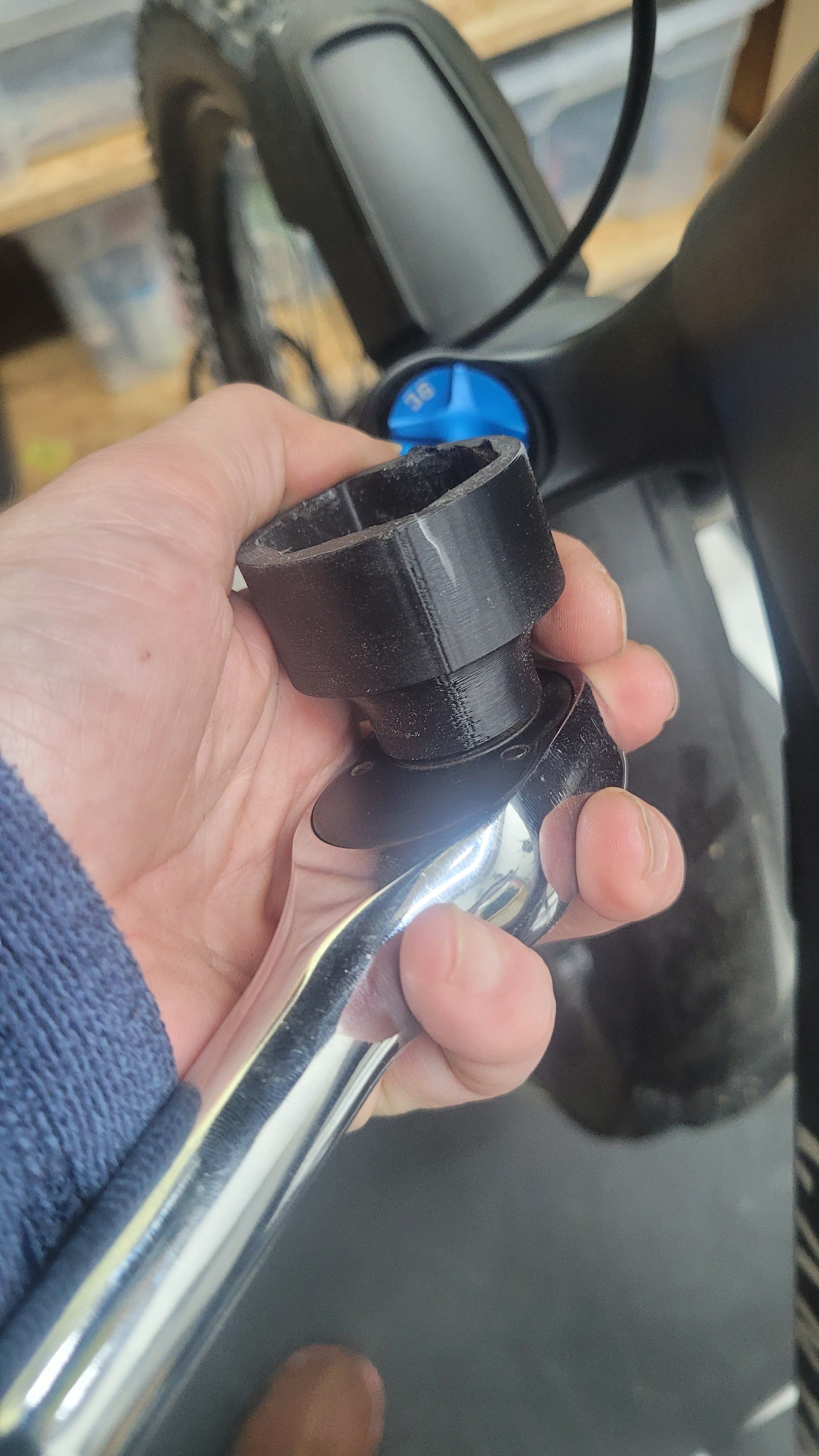

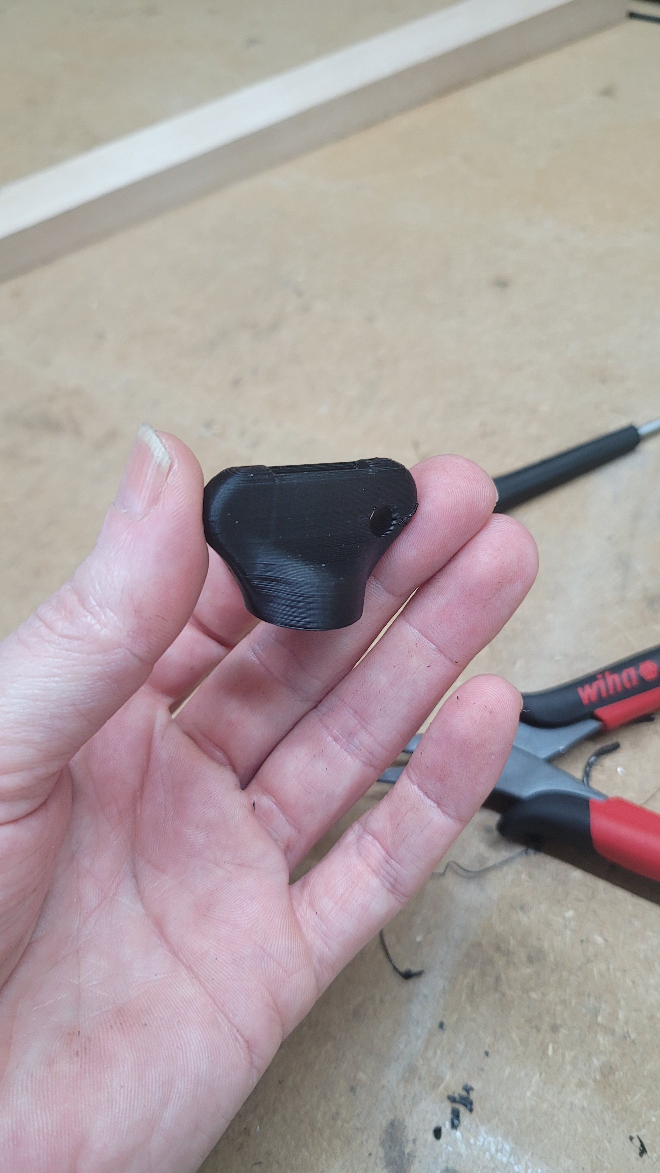

Fail!! Wollte heute Mal einen Spacer rausnehmen. Hab mal bei 20 Psi Gabeldruck mal mit meinen gesammten 66 kg versucht die Gabel bis an den Anschlag zu bekommen..... War ein Fall von ISS nicht. Nach 3/4 war Schluss. Stand aber auch neben dem Bike. Normaler weise hab ich 70 PSI bei 25% Sag. Dann mit meiner aus ABS gedruckten Nuss versucht das Teil abzuschrauben.....das sitzt bombenfesst (natürlich ohne Druck in der Kammer). Die Nuss ist an der dünnsten Stelle gerissen.
Hmm ja die sitzen schon ziemlich fest drauf .... Ich habe Mal die günstige bei Amazon bestellt, Mal schauen ob das funktioniert. Der Preis für die token ist aber auch n mega Frechheit! Habe jetzt 5€ pro token bezahlt 🤦
Den Vorbau habe ich bisher noch in Ruhe gelassen.
Komplett ohne spacer wird es mit dem originalen Vorbau nicht klappen ohne das die Leitungen was abbekommen. Hab es aber noch nicht getestet.
Einfach mal testen würde ich sagen. Nach 3 Minuten basteln bist du schlauer 👍
