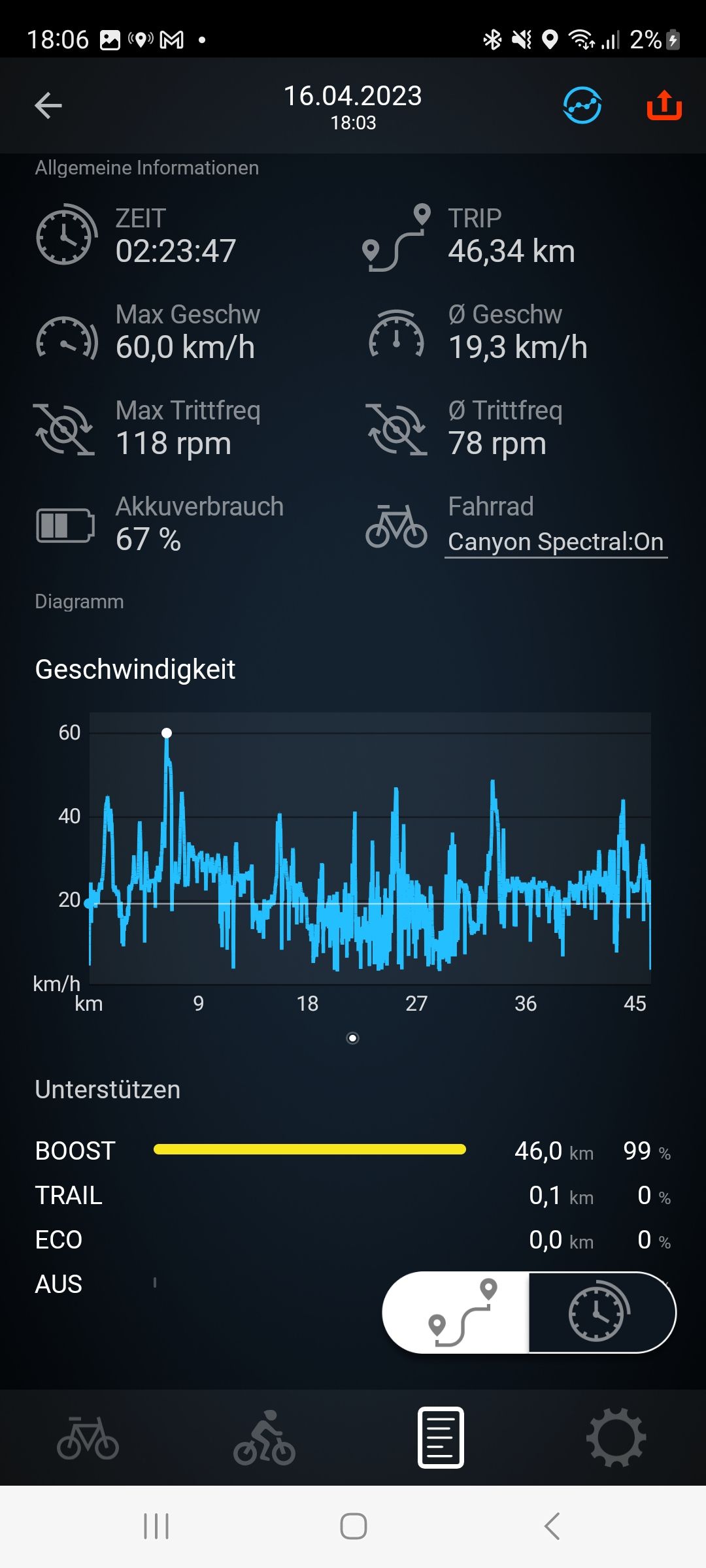

Zum Thema Reichweite... Die Etube Ride App von Shimano * ist echt super. Hab das mal damit protokoliert. Gesammtgewicht (Fahrer, Ausrüstung, Fahrrad) ca. 100 kg , Höhenmeter nur ca. 400. wie man Sieht bin ich nur im Boost gefahren. 20% Asphalt, 30% Schotter und 50% weicher Walduntergrund/matsch. Aaaaaber. ich bin viel über 25 kmh gefahren, und habe meine Trittfrequenz immer sehr hoch gehalten. nach der Tour hatte ich immer noch über 30% Akku. Es ist gar nicht so leicht die Reichweite von dem Akku zu bestimmen, da sehr viele Faktoren dazu kommen. Ach .... 720wh Akku bei Rahmengröße S

Im Screenshot sieht man 67% beim Akkuverbrauch. Ist das wirklich der Verbrauch oder nicht eher die noch zur Verfügung stehende Energie (Also nur 33% verbraucht)?
Ich finde die Anzeige mit dem Akkusymbol mit 2 Balken passt ansonsten nicht. - Verwirrend.
