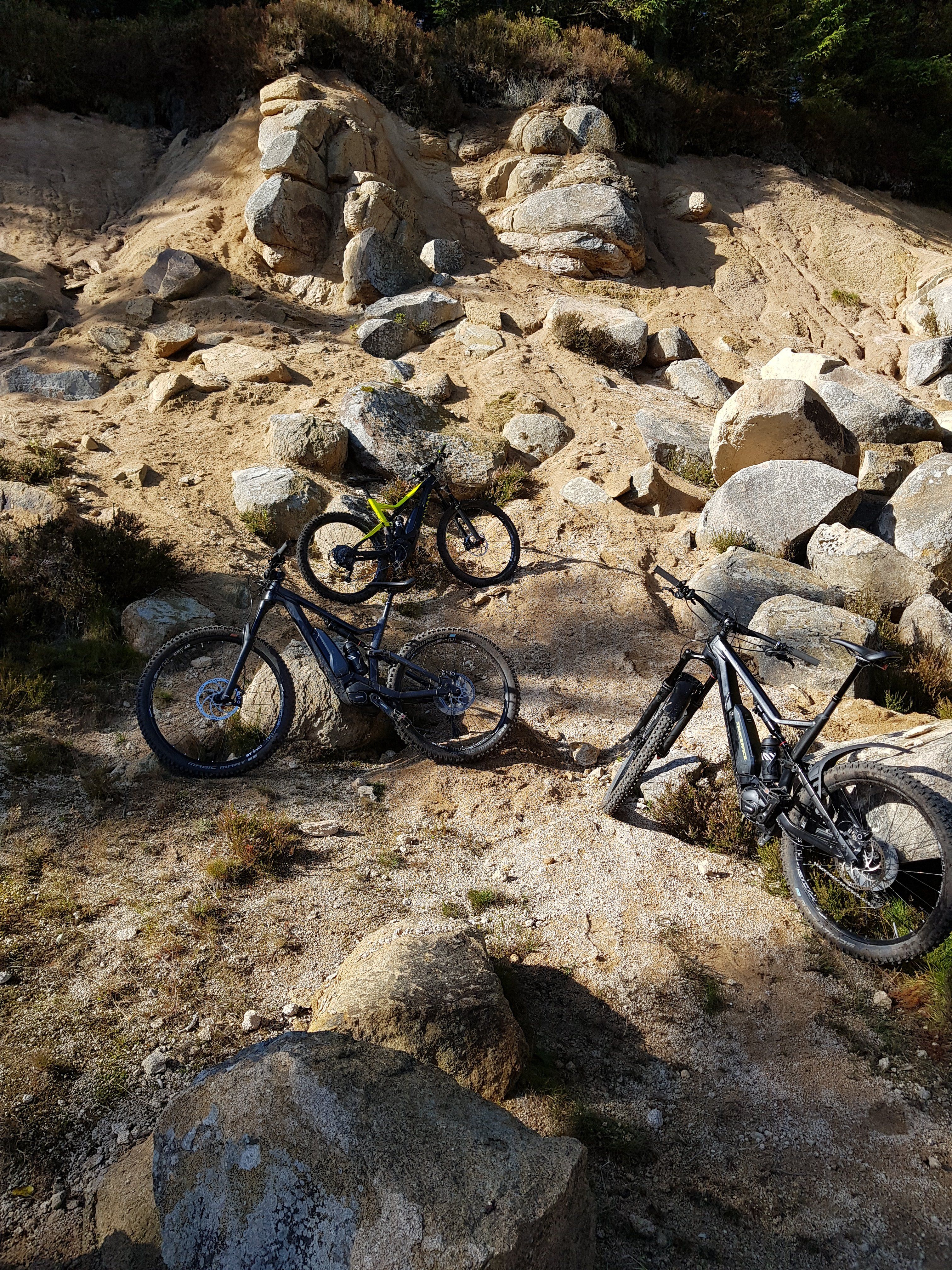

Hier mal 3 Spectral auf Tour, meins hat 2150 Km gelaufen, nur Verschleißteile gewechselt, Bremsbeläge hi. und vorn und neue Kette. Was auffällt, bei allen 3 Bikes löst sich der Kettenschutz auf der Kettenstrebe und muss mit einem Kabelbinder gesichert werden. Immer mal wieder rutscht ein Kabel aus dem Shimano Display. Man muss dazu sagen, das die Bikes nicht geschont werden und ausschließlich im Gelände gefahren werden, Alpen und Mittelgebirge.
Verbesserungen: Reifen, hinten MagicMary. Gabel Yaris umbau auf Fast Kompressionskit mit DebonAir Luftkammer und demnächst noch 4 Kolben Bremssattel hinten.
Fazit von allen dreien: Die Fahreigenschaften (Geometrie) mit dem für ein Ebike geringen Gewicht, gepaart mit dem klasse Shimano Motor sind Super, es gibt in der Preisklasse kein besseres Trailbike.
Das mit dem Kettenstrebenschutz hab ich auch. Kabelbinder hat mir nicht gefallen. Jetzt hab ich schwarzes Ducktape. Meine Displaystecker sind nur mit ordentlich Druck eingerastet. Da rutscht nix.
Habe mich da falsch ausgedrückt, die Kabel rutschen nicht einfach raus, man bleibt wohl vorher irgendwo hängen und entriegelt den Stecker.
Erst in Folge rutscht es dann raus, schön ist es das Canyon das Werkzeug zum End und Verriegeln gleich mitliefert.
