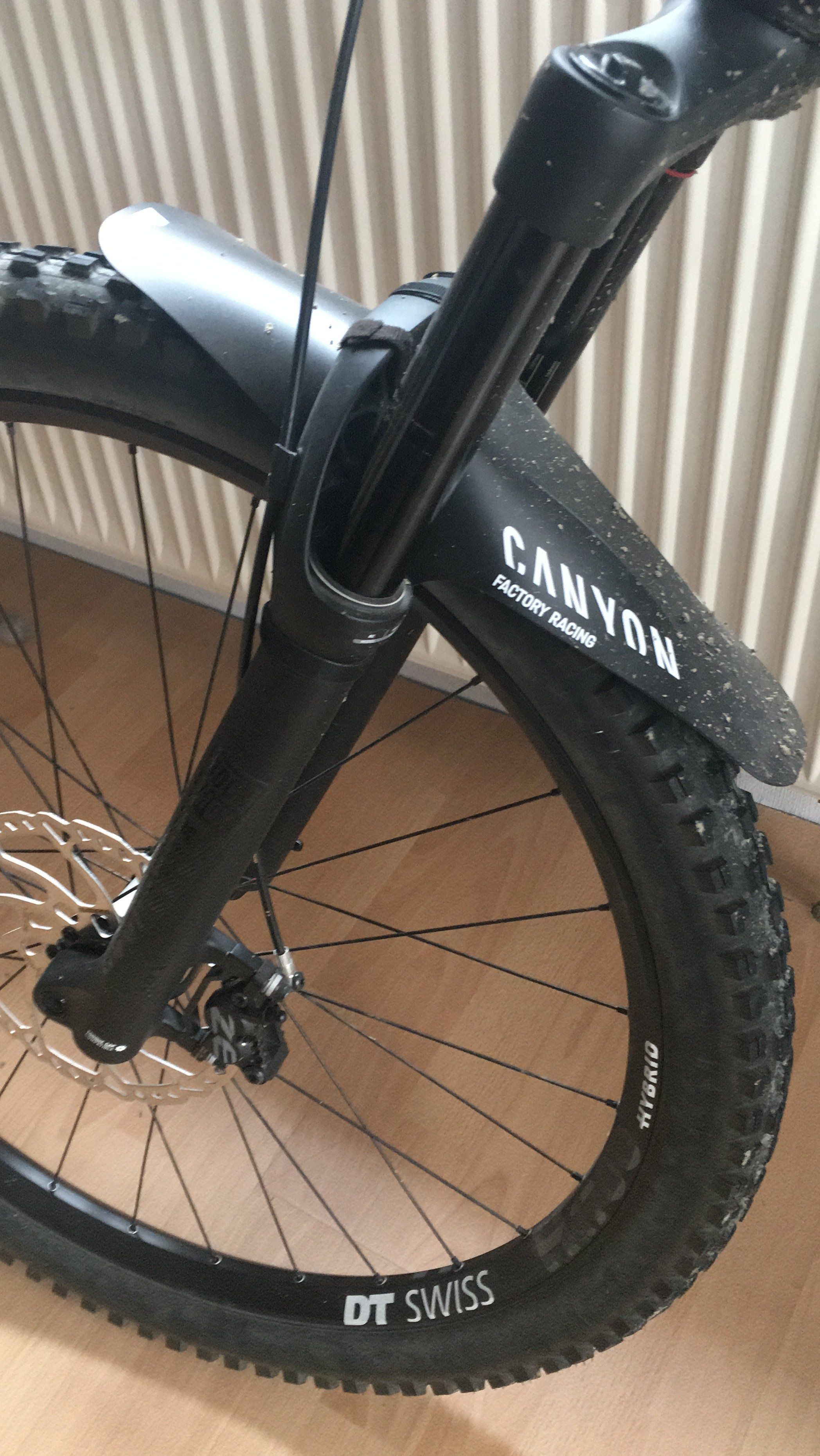

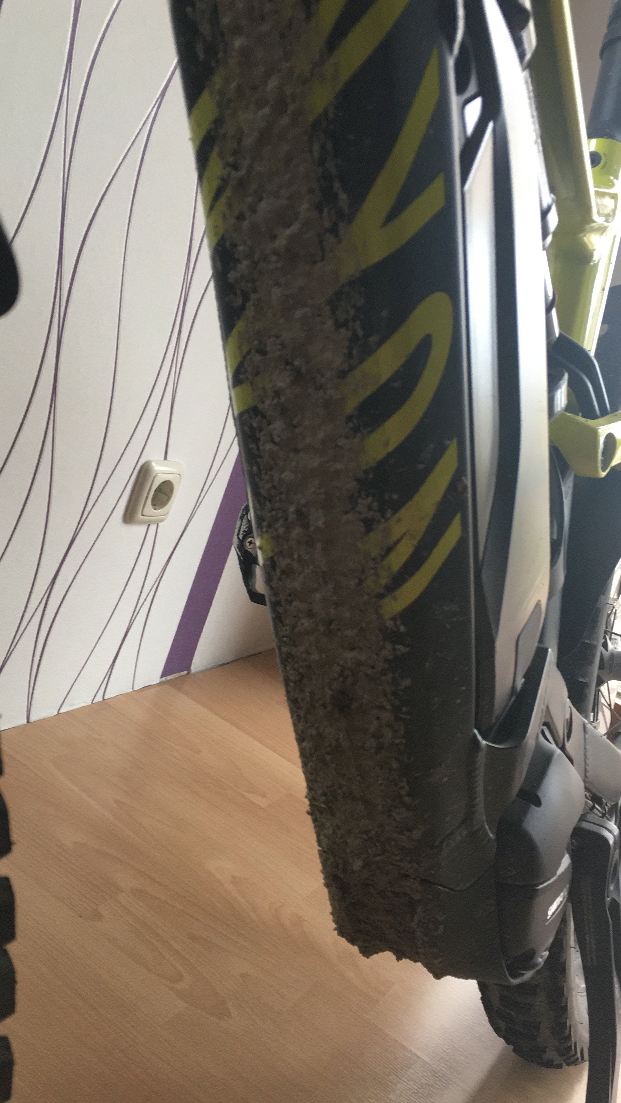

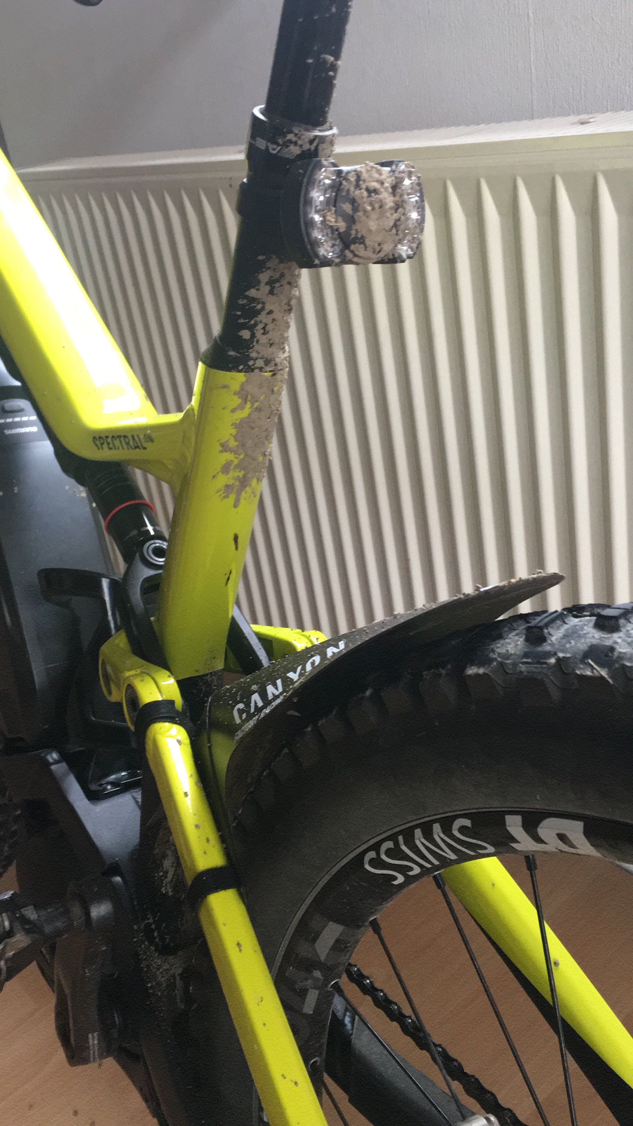

Hi Leute,
also das mit den kleinen Heckschürze bringt etwas, da zumal der Arsch nicht nass gespritzt wird, unterhalb der Sattel schon....
der vordere bringt eigentlich gar nix, wenn man den Unterrohr begutachtet.

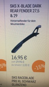

Also, heute mal SKS Fender bei Canyon geordert, dann schauen wir mal, ob es was bringt, optisch mit sicherheit unschön. Aber das würde ich nur bei extremen nassen Untergrund anbringen, damit das ON nicht zu sehr mit Dreck eingedeckt wird.
