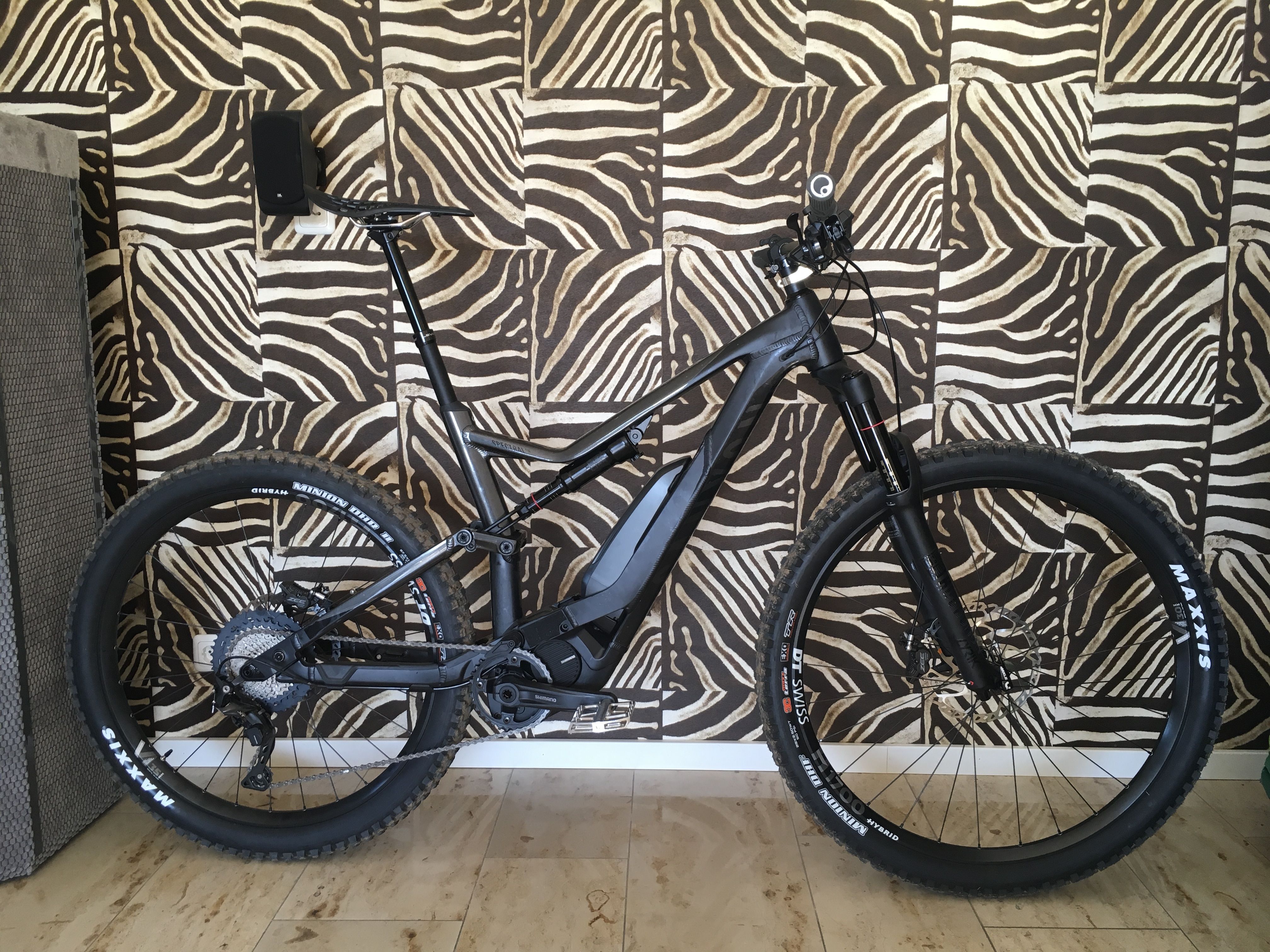

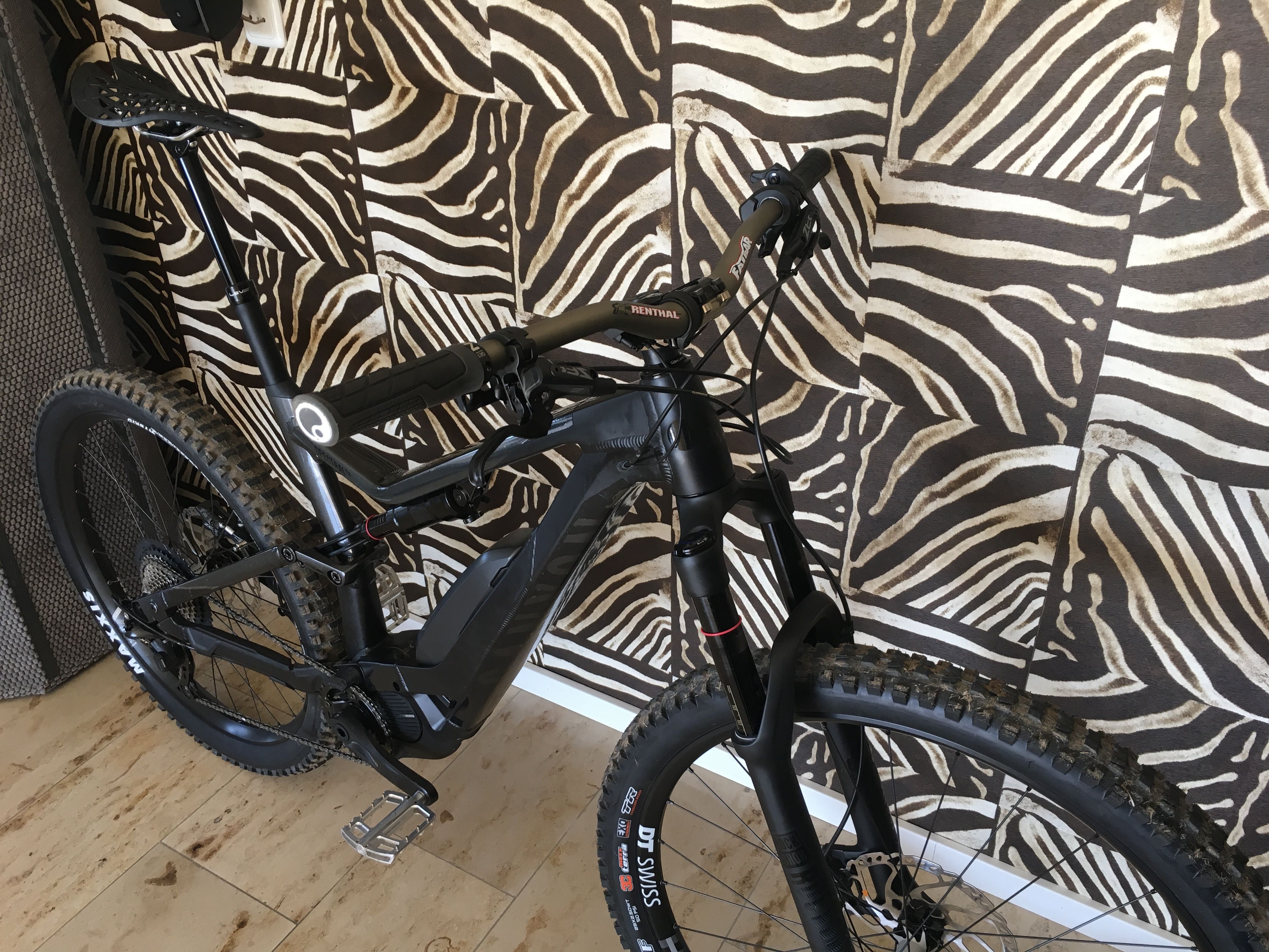

Gestern erste große Tour gefahren. 50 Km und 1746 hm. überwiegend auf eco gefahren (teils auch ausgeschaltet). Sehr zufrieden. Den Sattel habe ich nach der erste Ausfahrt getauscht. Irgendwo habe ich hier gelesen das jemand an einen SD:ON Sattel Interesse hätte. Falls ja, kann mich hier oder per PN kontaktieren.
