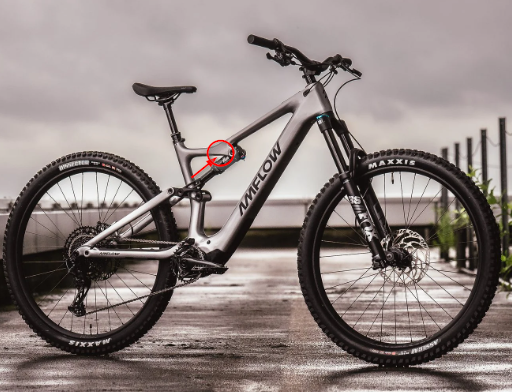

das is mir schon klar, allerdings wäre das der einzig für mich denkbare kontaktpunkt. die aircan bzw. die trunnion aufnahme bewegen sich bei einer kompression ja auf sich zu

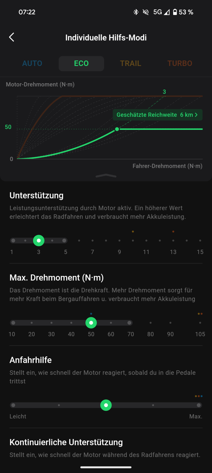

Ich habe jetzt schon öfters wahrgenommen, dass die Reichweite bemängelt wird. Getreu dem Motto mehr Leistung (105 NM / 850 W) benötigt mehr Energie, ist der Motor wenn man den Uphill drohnenmäßig hochfliegt natürlich sehr durstig. Aber das Amflow ist in den Standarteinstellungen auch nicht auf Reichweite ausgelegt, wenn man sich die Werkseinstellung der jeweiligen Unterstützungsstufen anschaut.
Der ECO kommt zB mit 50Nm, mittlerer Anfahrtshilfe und kontinuierliche Unterstützung:
na das ist ja schon mal interessant, man kann es relativ gut einstellen, die Drehmomentkurve ist jetzt nicht näher beschrieben, man stellt nur das maximale Drehmoment ein, da fehlt allerdings mindestens ein Punkt auf der Fahrer-Drehmoment Achse .. aber ok, muss man ausprobieren
die Leistung ist demnach wohl nicht begrenzt, tritt man bei eingestellten 50Nm 100/min, kommen vom Motor ~520W
