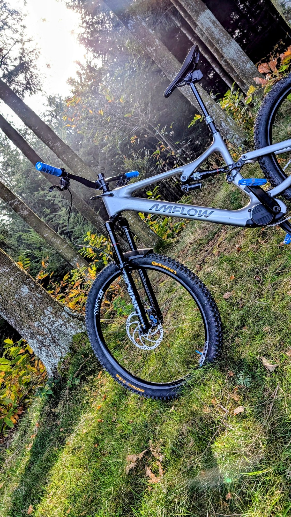

Ich bin vergangenes das PL Carbon in L und danach das Carbon Pro in XL Probe gefahren. Ich bin 180cm mit SL nicht nachgemessen, aber wohl eher knapp unter Durchschnitt. Ich fahre Rahmen bei Überschneidungen von Rahmengrößen immer lieber eher auf der größeren Seite. Bergab ist mir deutlich wichtiger als bergauf, technischer Uphill wurscht, Gewichtsverteilung bzw. Gesamtgewicht dagegen nicht, habe sehr gerne Luft unterhalb der Reifen. Fazit von in Summe ca. 1h Trails mit den beiden Rädern:
Größe L ist mir auf jeden Fall zu klein. Den Sattel musste ich ganz hinten stellen, so würde ich von hinten tretend nie eine längere Tour fahren wollen. Standardvorbau mit 35mm, da würde also noch minimal etwas gehen, aber mehr als 50mm würde ich persönlich nicht verbauen wollen. Bin dann auf Runde auch direkt beim ersten Sprung beim Eindrehen des Lenkers gegen mein Knie gekommen - das passt also nicht. Bergab mal einen ordentlichen Wurzeltrail runter - das Teil scheppert leider wie ein Baumarktrad :-( Ich bin sogar zweimal abgestiegen um zu schauen, ob irgendwas gebrochen ist o.ä. Es waren dann aber nur die innenverlegten Züge, welche anscheinend nicht und nur unzureichend geführt und nicht gepolstert in den Rahmen geschmissen wurden. Angeblich weiß Amflow um das Problem und will zeitnah nachbessern. Was das für die aktuelle Charge von Rahmen heißt?? Auf jeden Fall hat es im Downhill keinen Spaß gemacht, so eine Krachbude runterzuscheppern. Und das ist sehr verwunderlich, optisch macht der Rahmen wirklich einen sehr guten Eindruck was die Verarbeitung angeht.
Ich bin dann auf das Pro in XL mit 800Wh Akku gewechselt. Der Gewichtsunterschied war merkbar, aber nicht dramatisch. Diese Größe hat mir wesentlich besser gefallen. Die Sattelposition musste ich allerdings noch relativ weit nach vorne korrigieren, 35mm Vorbau war schon verbaut, da geht also nichts mehr. In Summe liege ich aber für den absoluten "Raufsetzen-Wohlfühlen" - Faktor zwischen den beiden Größen, dabei näher am XL als L. Das Scheppern der Züge im Rahmen war hier ebenfalls nervig, und bei härterer Gangart habe ich zweimal den Hinterbau knacken gehört. Ursache unklar, wohl nichts am Rahmen selbst, sondern eher Bereich Steckachse, Lager, o.ä. , kein Plan. Ich habe aus Interesse mal alle Schraubverbindungen zurück am Parkplatz gecheckt - soweit nichts auffälliges. In Summe also kein Problem aber irgendwie nicht vertrauenserweckend, um hier 6,5 bzw. 10 Scheine auf den Tisch zu legen. Der Rahmen ist mit Kategorie 4 ausgewiesen, vielleicht nicht ohne Grund? Ich habe keine Ahnung, will auch keine Spekulation lostreten, das war nur mein Erlebnis mit den beiden Rädern.
