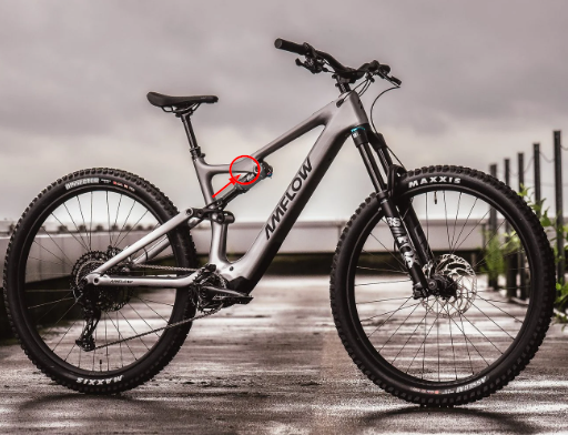

Mein Amflow hat ebenfalls diese Kabelführung und es klappern im inneren keine Züge.
Das ist interessant. hast Du Infos darüber, ob in der aktuellen Charge, die in Holland steht, schon Verbesserungen eingeflossen sind? Mein Händler hat zumindest das Problem mit den Zügen bestätigt und darauf verwiesen, dass schon Kommunikation mit Amflow besteht, um ggf. noch nachträglich Abhilfe zu schaffen.

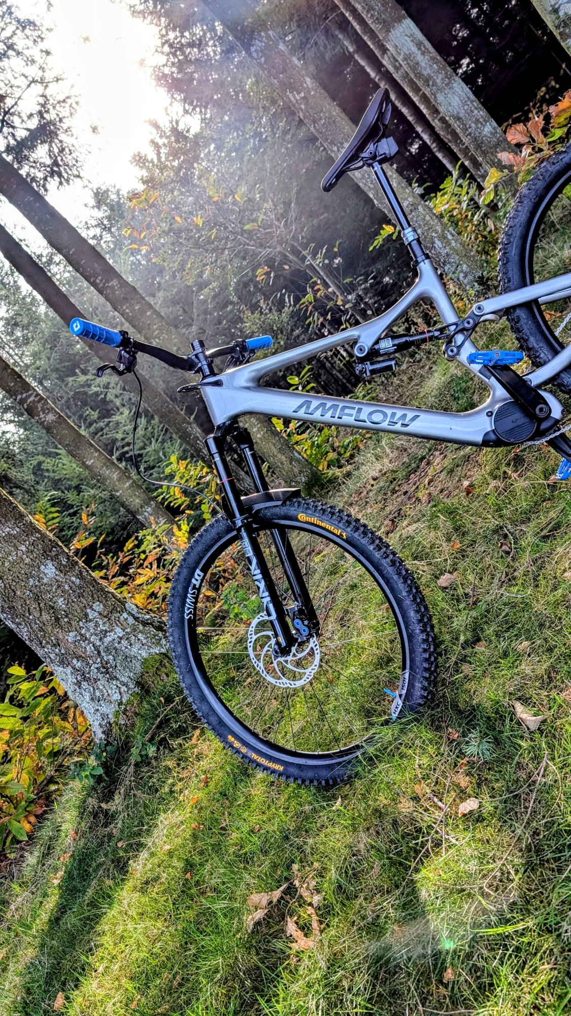

Auf dem Foto sieht das Silber sogar recht gut aus .. besonders mit der Lyrik und Super Deluxe 😉
Sonst noch was geändert?
Die einfachere Frage wäre was noch Original ist :)
- Lyrik Ultimate
- Super Deluxe Ultimate
- RS Reverb AXS
- DT Swiss HXC 1501 als Mullet
- Continental Kryptotal FR / Xynotal im Enduro Casing tubeless
- One Up Carbon Handlebar
- ODI Reflex
- OneUp Comp Pedale
TBC: Transmissin GX und Ergon SM Sport Sattel und 50 mm Vorbau
- Lyrik Ultimate
- RS Reverb AXS
- ODI Reflex
- OneUp Comp Pedale
Welche Kennlinie hat denn dein super Deluxe, linear oder progressiv?
Hast Du einen Vergleich zwischen 29er und Mullet? Oder bis Du gleich auf Mullet
Ich bin das Bike neben den Testrides auch auf zwei Touren als 29" und dann auf Mullet.
Allerdings ist ein Vergleich schiewirig, da ich dann auch auf Carbon-LRS, Tubless und die Contis gewechselt habe.
V: -bessere Agilität, -mehr Bewegungsfreiheit, -Handling, -Geschwindigkeit, -Traktion(?)
N: -Akkuverbrauch, -steigendes Vorderrad, -Kosten, Schaltwerk kommt tief(er), Bodenfreiheit
