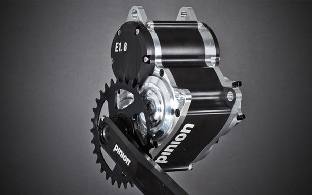

Shimano hat sich doch dazu schon Patentrechte gesichert.
Und Pinion hat die Idee Motor und Getriebe in einem wieder verworfen :openedeyewink:
Die setzen auf Hinten Motor, Vorne Getriebe.
https://pinion.eu/e-bikes/
Keiner, zumal dann entweder weniger Drehmoment anliegt oder der Motor 120Nm bringen muss, wenn man die Wirkung vom 75Nm Mittelmotor haben will.
Aber mal so eben nen Getriebe hinzaubern das hält und nicht zu schwer wird?
Ist preislich eben ne andere Hausnummer als Kette und Kassette wenn da was versagt.
