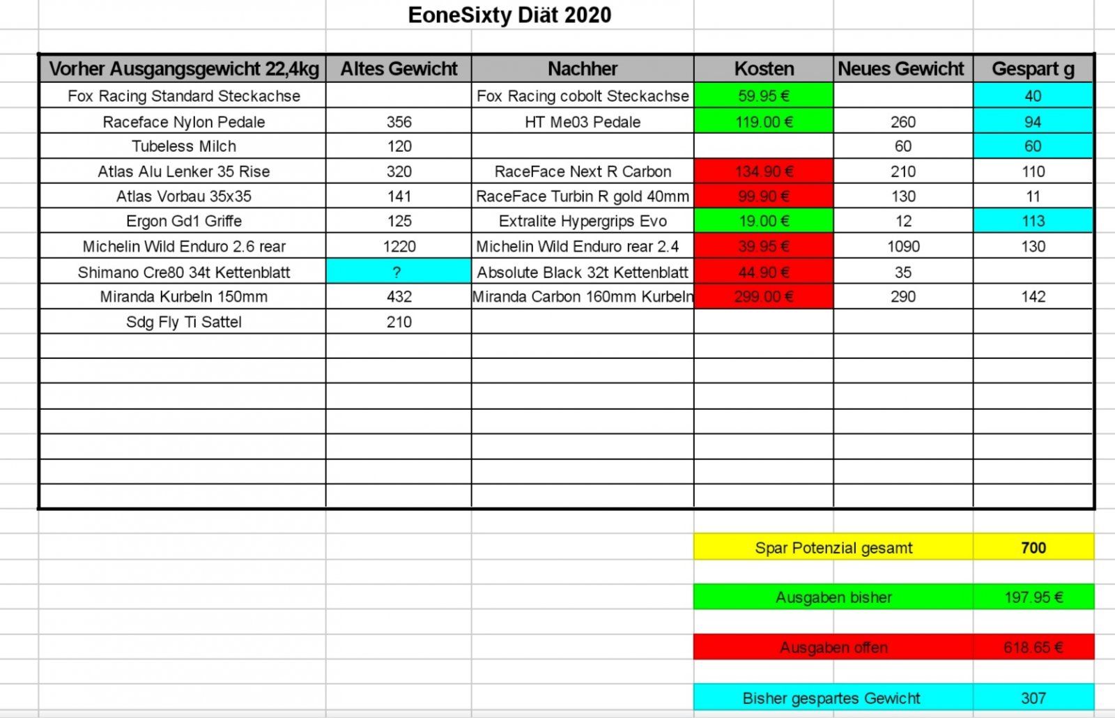

Mein Merida e900 ist gerade auf Diät. Mein Ziel ist möglichst viel Gewicht zu sparen und in Richtung 20-21kg zu bringen ohne dabei instabil zu werden. Da ich nicht so viel wiege (komme nicht über 70kg abfahrgwicht inkl fullface und Trink Rucksack) muss nicht immer alles auf maximale Stabilität ausgelegt sein. Habe deswegen mal ne Tabelle mit meinen Absichten erstellt.
Habt ihr noch Ideen wo ich ansetzen kann? Zb bei der kassette? Aktuell ist ein Shimano Xt8000 drin. Finde aber nichts ebike tauglich leichters
Sattelstütze evt, auf Carbon Laufräder will ich verzichten.
Ps bin mir noch unsicherwegen dem 2.4 Hinterreifen da ich eigentlich mit der Geo (vorne 29er 2.4. Hinten 27.5 2.6) zufrieden bin. Aber der Reifen dämpft mir manchmal zu sehr und rollt ein bissl in Anliegern
Da Du rel. leicht bist nimm doch den Tune Lenker der wiegt nochmal 100gr. weniger. Vorbau Procraft PRC nochmal 50gr.
Kassette würde ich lassen, kenne da auch keine Alternative. Was ist mit Sattel und Sattelklemme? Verstellbare Stütze oder Carbon Stütze sind 500gr. Unterschied.
Danke fur den Tipp. Den Lenker schaue ich mir gleich mal an. Da ich gerne enduro, dh und trails fahre sollte die Sattelstütze verstellbar sein. Aktuell ist ne 100mm reverb verbaut.
Danke @slash-sash
Die Pedalen hatte ich anfangs auch aufm Schirm. Dagegen sprach aba die dicke der Pins. Bin vorher die RaceFace Vegas Nylon mit glaub M2 pins gefahren zusammen mit 510 Schuhen war ich super zufrieden. Jetzt aktuell hab ich die HtMe03 daheim die haben sogar noch 2 pins mehr wie meine alten und wiegen über 50g weniger wie die von dir verlinkten (siehe Tabelle Post #292)

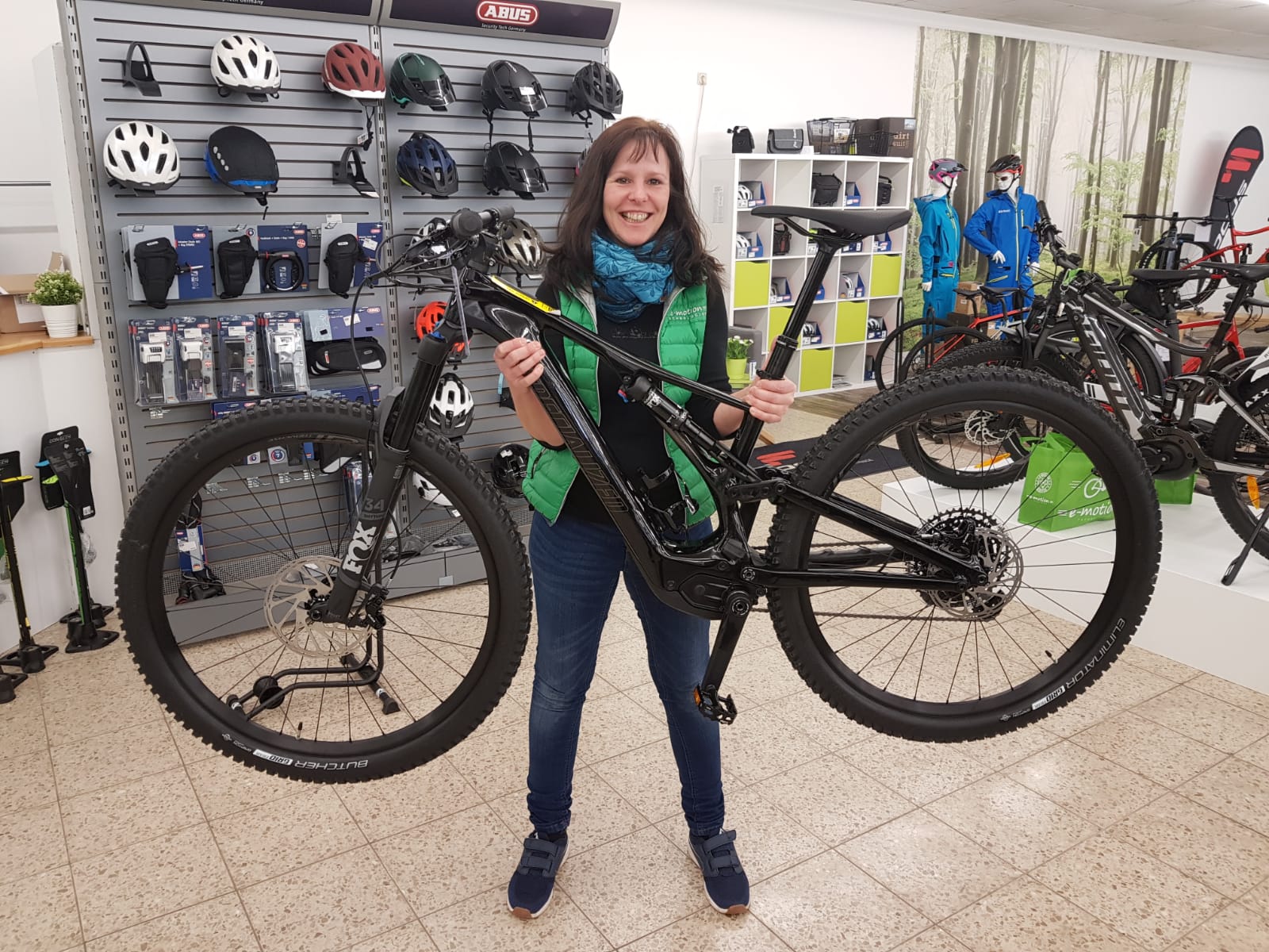

Mein Frauchen mit knapp 18 Kilo ebike.
quasi mein neuer ebike Ständer.
Ja, dass ist der Beweis für konsequentes Gewichtstuning ohne abartig teure Parts ?
Man muss halt fairer Weise dazusagen dass es sich im Prinzip nur um ein halbes E-MTB handelt, denn wo andere auf technischen Uphills auf die 3. oder 4. Unterstützungsstufe schalten ist mit diesem Bike Ende Gelände. Dafür wiegt es kaum mehr als ein Bio-Enduro
