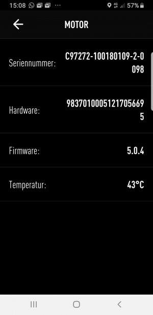

ich hoffe ich bin damit hier richtig denn ich habe folgendes Problem . Mein Turbo Levo 2018 Carbon hatte ich gerade 6 Wochen bei der Fa. "e-motion" zur Reparatur . Ursprünglich wegen einer defekten Lenkerfernbedienung als ich den Mechaniker erzählte, das mein Motor hin und wieder weiter schiebt wenn ich schon stehe sagte er mir das der Motor defekt ist und er ihn mit einschickt . Ich hab mein Bike wieder und eine Rechnung (auf Garantie ) wo eine neue Fernbedienung und ein neuer Motor draufsteht . Soweit so gut . seltsam kam mir vor das die Motorseriennummer in der App immer noch die alte ist und ebenso die gefahrenen knapp 1600km . Müßte nicht zumindest eine neue Seriennummer des Motor da zu lesen sein ? Auf Nachfrage bei der Werkstatt sagte man mir ,das es ein neuer Motor sei und das es eben so ist . Ich bin erstmal ziemlich ratlos , ich möchte das Bike verkaufen und werbe mit den neuen Motor und der erste Interessent ist deswegen schon abgesprungen . Ich habe kein Problem mit einer Überholung des Motors ,das möchte ich nur einmal sagen , ich bin auch sehr zufrieden mit dem "Brose-motor" ,mein nächstes Bike hat auch wieder einen . Aber auf der Rechnung steht neu ! Wie ist das bei Euch ? Diejenigen die einen neuen Motor bekommen haben ,habt ihr eine neue Seriennummer auf Eurer App ?

Hallo.
Meiner hat eine andere SN und auch der Kilometerstand war entsprechend. Vorher 3600km, nachher ein paar km.
Ersteres weiß ich deswegen so genau, da ich daran das Herstellungsdatum abgelesen habe.
...ja vielen Dank . Ich seh das ja auch so ,ein neuer Motor muss zwangsläufig auch eine andere Seriennummer haben . Jetzt frag ich mich
aber ,was läuft hier ?
Ich nehme mal an, du hast die App noch mal mit dem Bike verbunden und verwechselt nicht die Seriennummer des Bikes mit der des Motors.....
Da würde ich den Händler nochmal konfrontieren. Vielleicht nur ein Versehen. Die Rechnung ist ja jetzt fehlerhaft, auch wenn du nichts bezahlt hast.

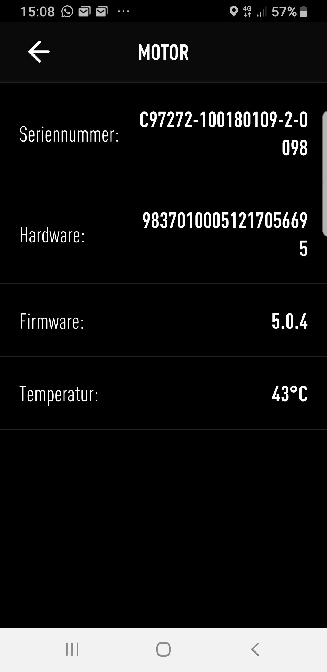

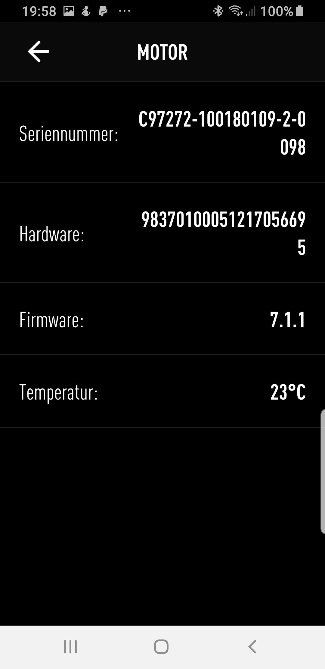

Nein ,nicht verwechselt ,rechts vom 13.09. links 04.12. . Spezialized hat Betriebsferien wurde mir bei "e-motion "gesagt und der Bearbeiter meiner Angelegenheit ist bis Anfang Januar außer Haus. Möglicherweise wurde der Motor nur aufbereitet wurde mir gesagt er war aber definitiv bei Spezialized . Er funktioniert ja auch .

Klingt jetzt alles etwas nach abwimmeln. Und nicht gerade vertrauenserweckend, wenn die keine Unterlagen zu dem Vorgang haben.
Ich würde vermuten, das dein Problem durch ein Firmware-Update behoben werden konnte. Das können die Händler aber auch selbst vor Ort durchführen. Bei meinem 2020er Levo war der Riemen gerissen. In diesem Fall muß der Motor eingeschickt werden und in der Regel gibt es einen neuen Motor.
Naja, wie auch immer: Den Motor kannst du definitiv nicht als neu verkaufen.
Ja klar ,seh ich auch so . Wegen dem Firmware Update mußte ich auch nochmal hin ,das hatten sie vergessen auf zu spielen . Also eine gute Zeit euch allen ,frohe Weihnachten und ein glückliches ,gesundes neues Jahr 2021.
