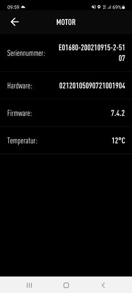

hallo
mein neuer 2 motor ----
kennt sich jemand mit den nummern aus
bin gespannt
Der Motor hat Herstelldatum 15.09.21
das heisst Dein Riemen hält evt. 50% länger aber dafür haben sie bei einigen aktuell wieder mal das Planetengetriebe verkackt, was mit brummen/lautem heulen zu hören ist. Vllt hast Du ja Glück.
Habe meinen Tauschmotor von sept. 21 gerade wieder im Tausch 🙈 wegen extrem lautem brummen bei Last
Grüsse,
Chris
