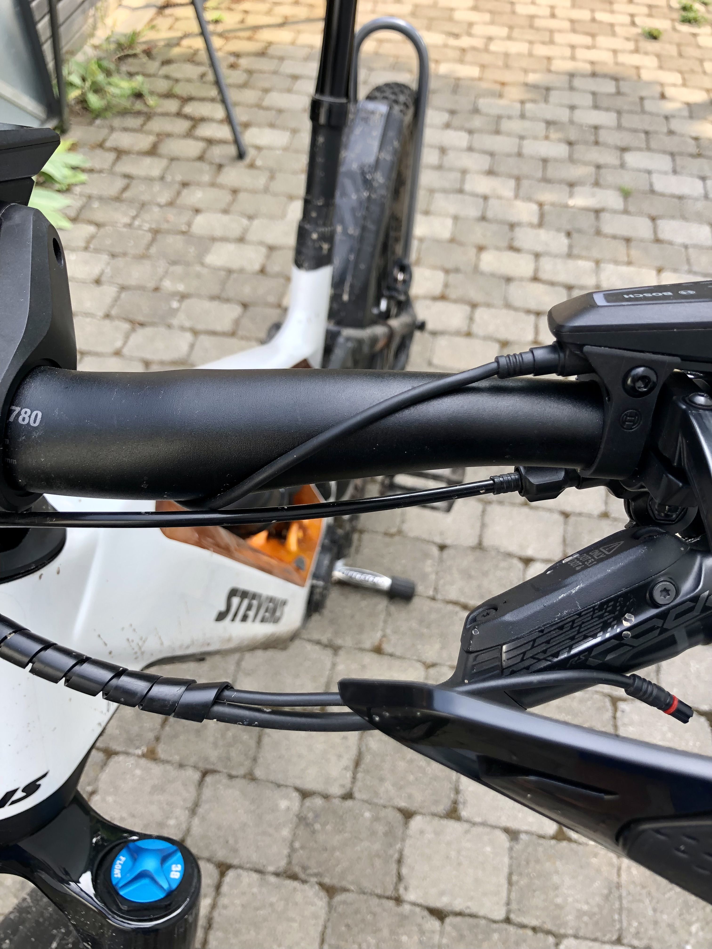

Hier das Kabel von der Remote auf dem Weg in ner größeren Schleife zum Kiox:

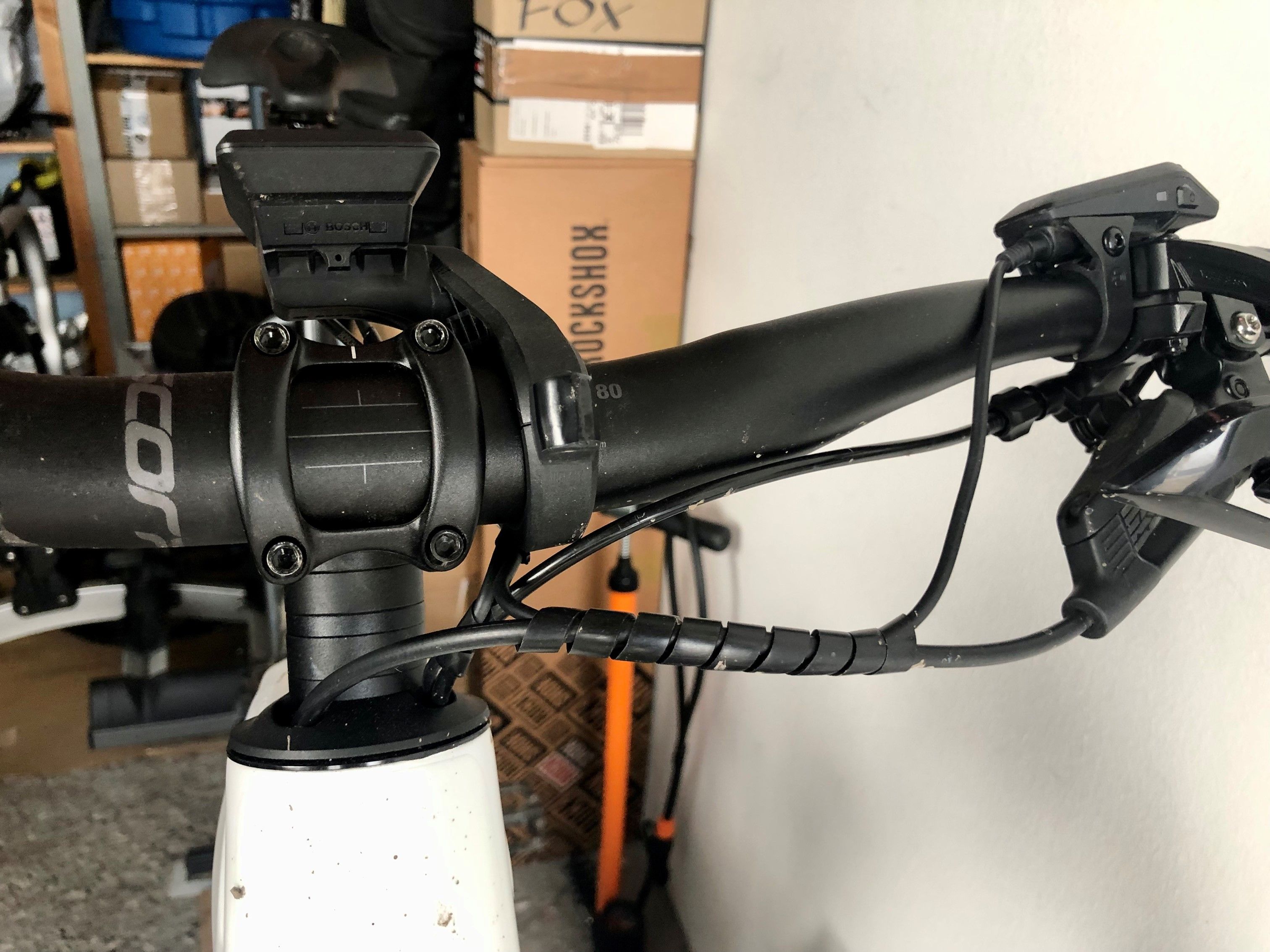

Und das Kabel aus den Tiefen des Rahmens zum Kiox, welches ich ja bräuchte und mit ein, zwei Kabelbindern am Lenker entlangführen müsste:
Hat mir keine Ruhe gelassen. Grad mal das ganze ausprobiert (Homeoffice sei Dank).
Es geht. Kabel ist lange genug und lässt sich easy und ohne Zug in die Remote einstecken.

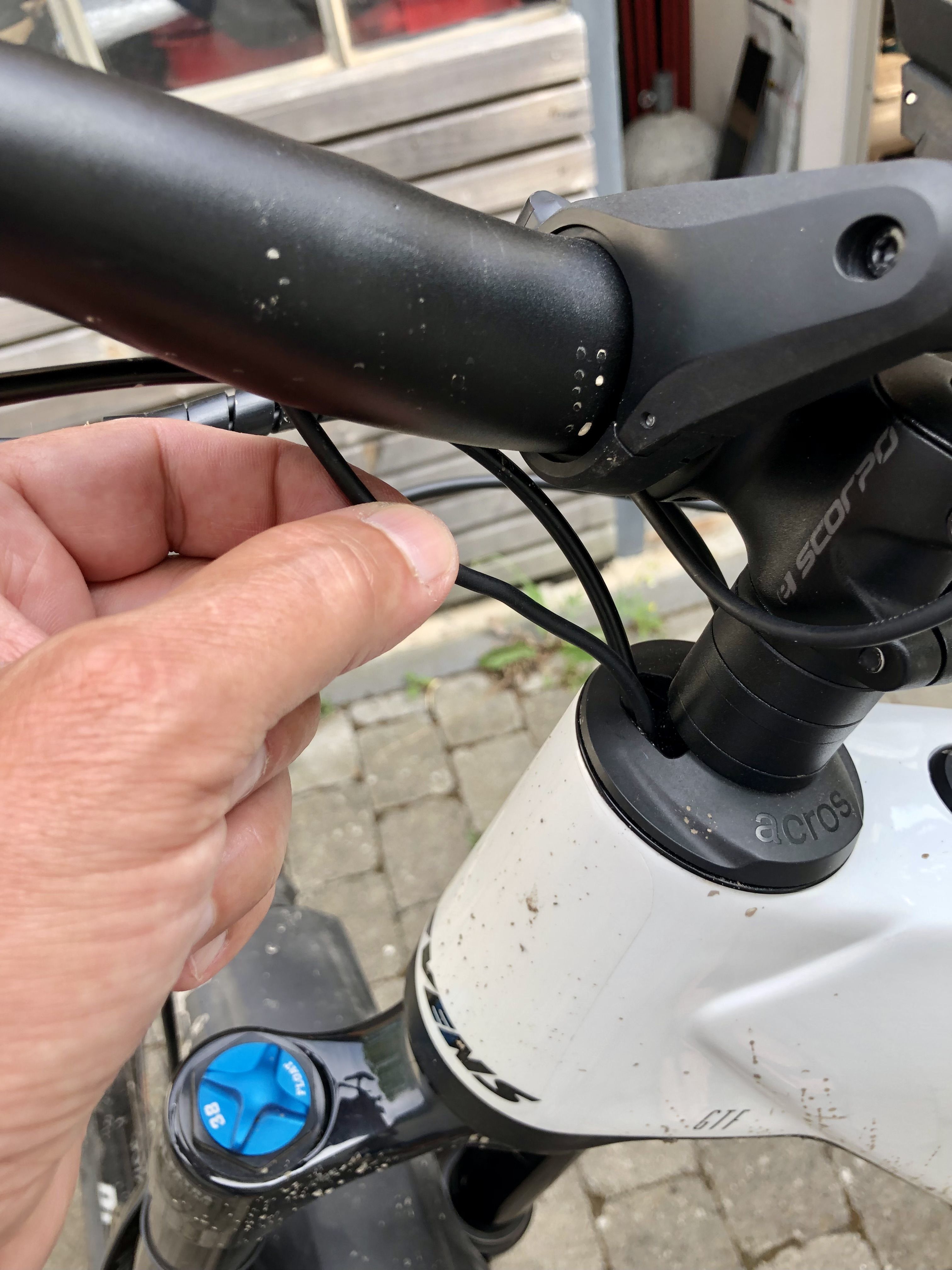

Lenker bis zum Anschlag rechts und links eingeschlagen:
Jetzt nur noch warten, bis das Purion verfügbar ist und ich kann endlich das blöde Kiox beerdigen.
