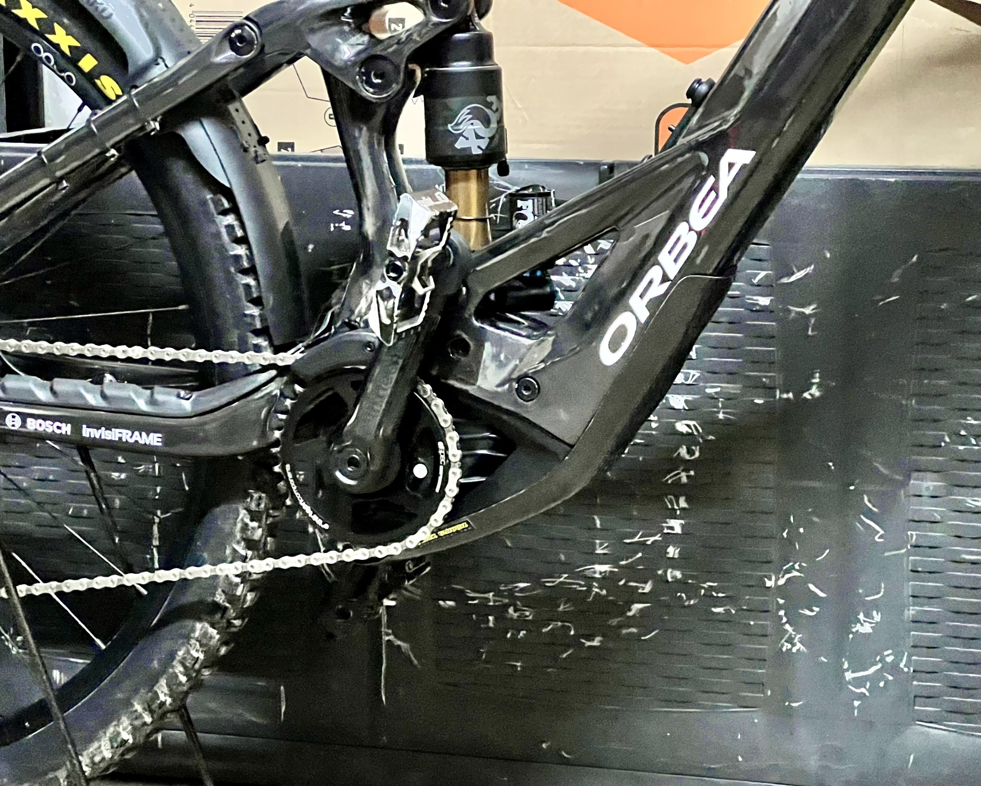

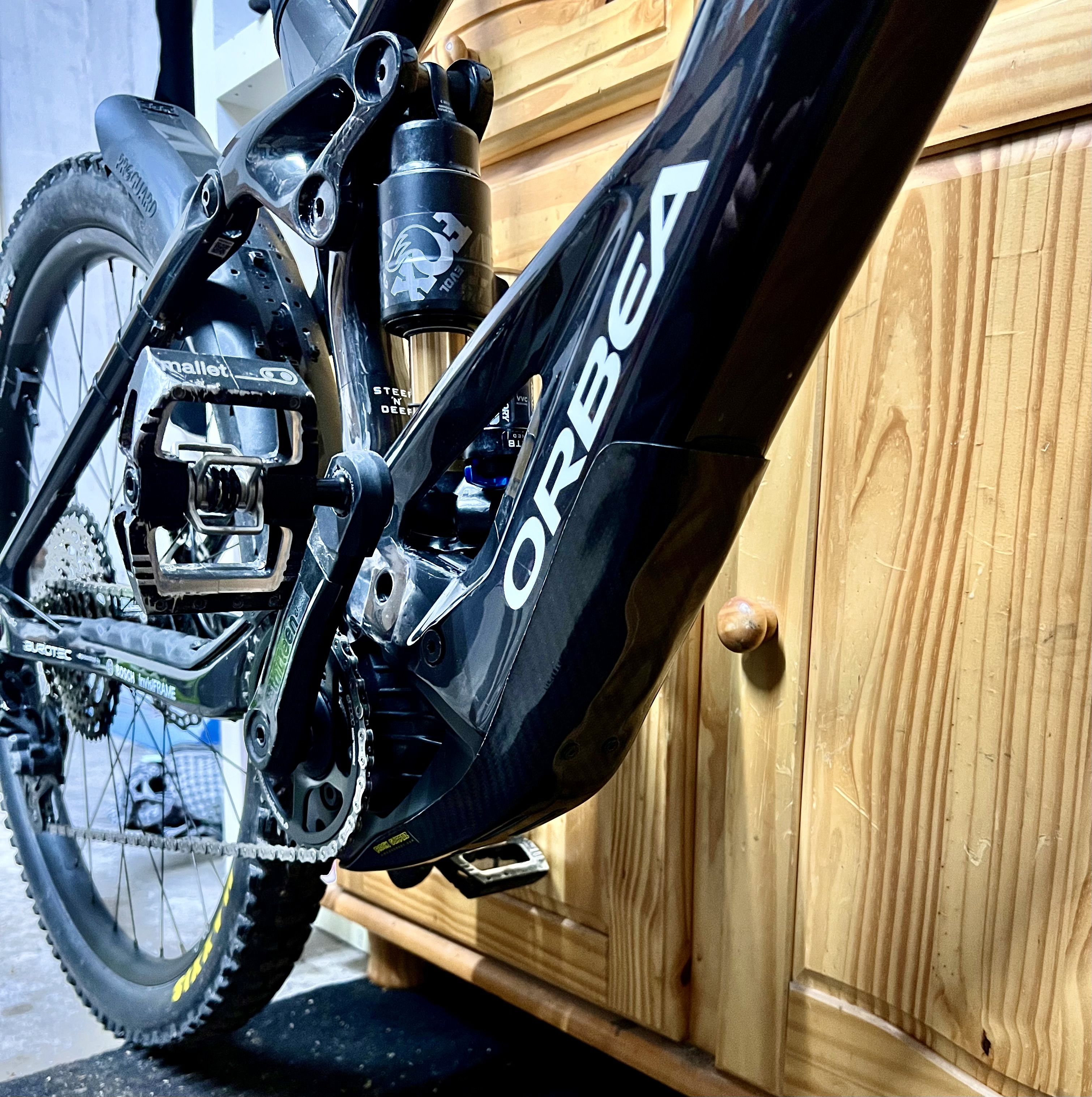

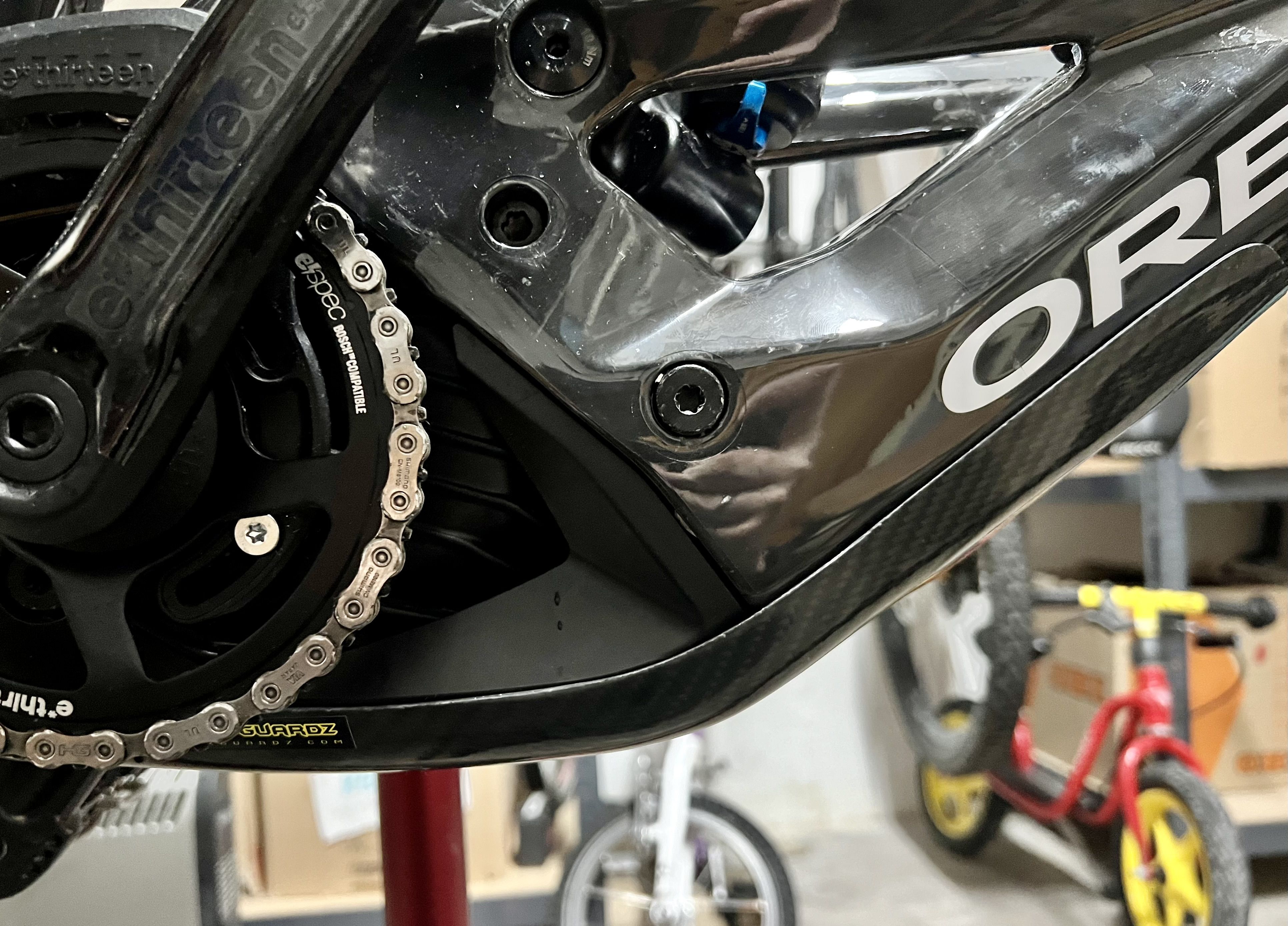

Unten am Motor ist ein kleiner Streifen doppelseitiges Klettklebeband. In Kombination mit den beiden Schrauben vom Orbea Motorcover hält das Ding bombenfest. Kein Wackeln, kein Knarzen.
Ich habe den Rockguard nach Anleitung ein paar Minuten in heißes Wasser gelegt, was aber irgendwie keinen großartigen Unterschied gemacht hat. Die beiden Schrauben ziehen den Rockguard an die richtige Position und dann wackelt auch nichts.
Am schwarzen Rahmen ist das Ding wirklich unauffällig und man könnte meinen, dass das Serie ist.

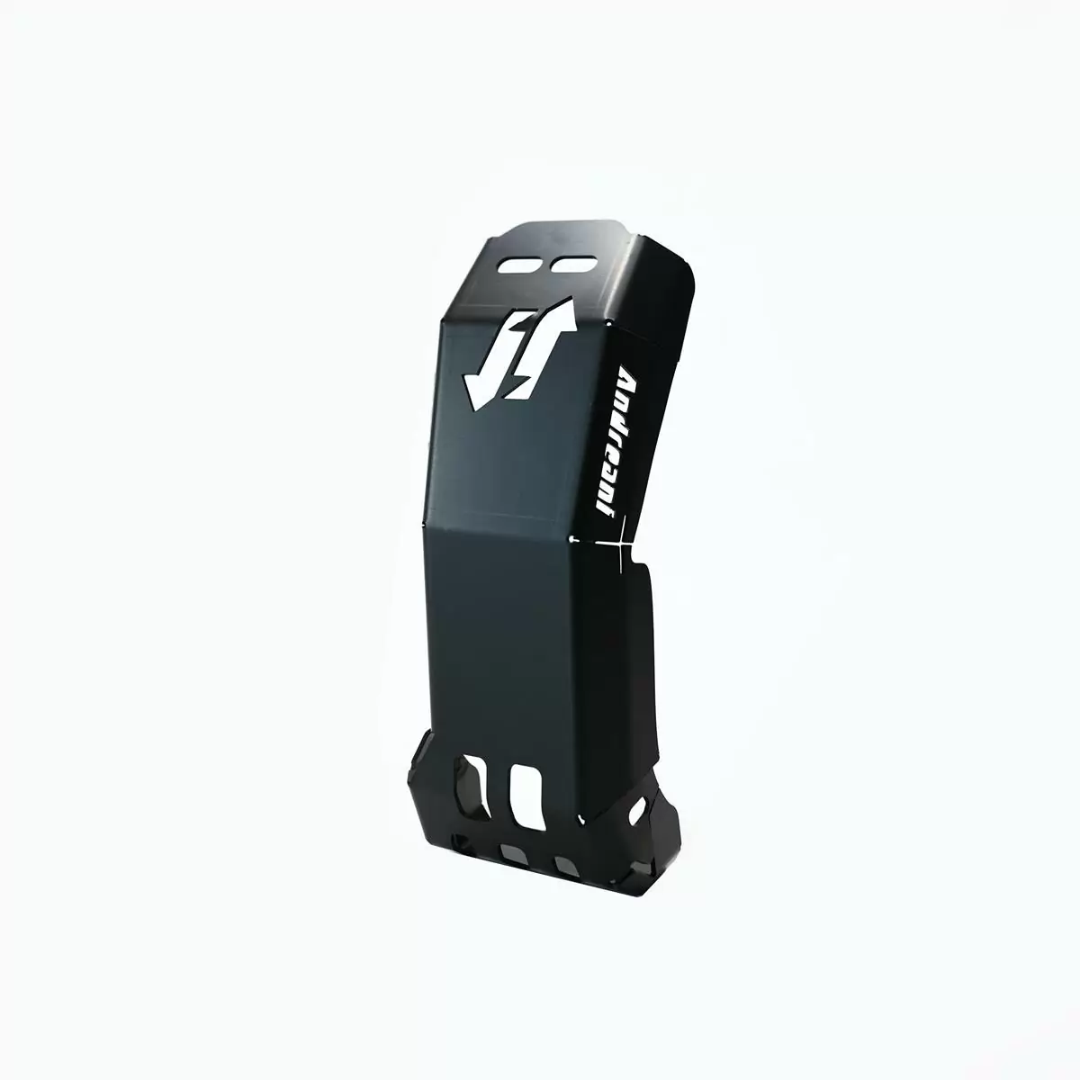

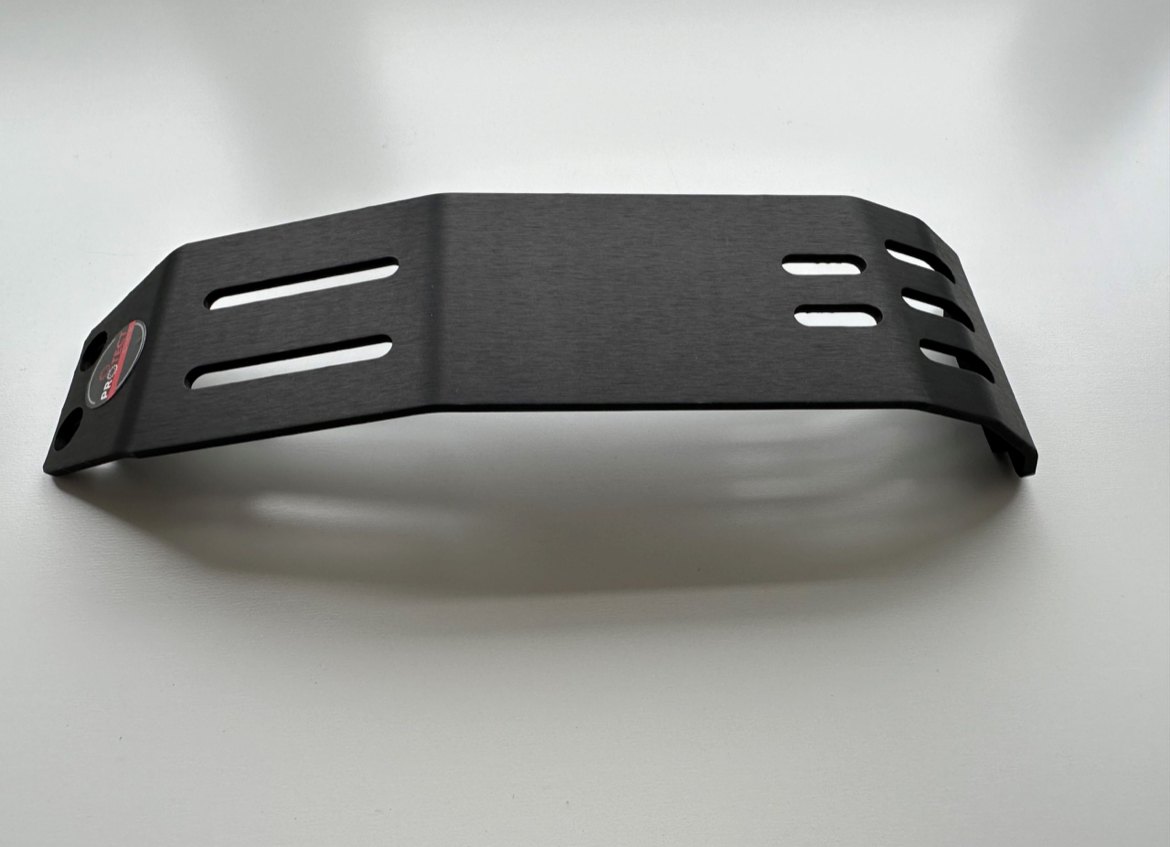

Hat jetzt knapp 6 Monate gedauert bis ich auch das Rockguardz zerstört habe. Zwischenzeitlich habe ich auch noch andere Lösungen gefunden.
Andreani:
https://www.ridewill.com/p/de/andre...0-aluminium-2023-24-schwarz-eloxiert/1618384/
Wird auf dem Original Cover montiert. 103€
Protect ETMB:
https://protect-emtb.com/product/bash-guard-orbea-wild-23-24-black/
54 Pfund + Zoll usw.
Hat zufällig jemand eine der beiden Lösungen und kann was dazu sagen?

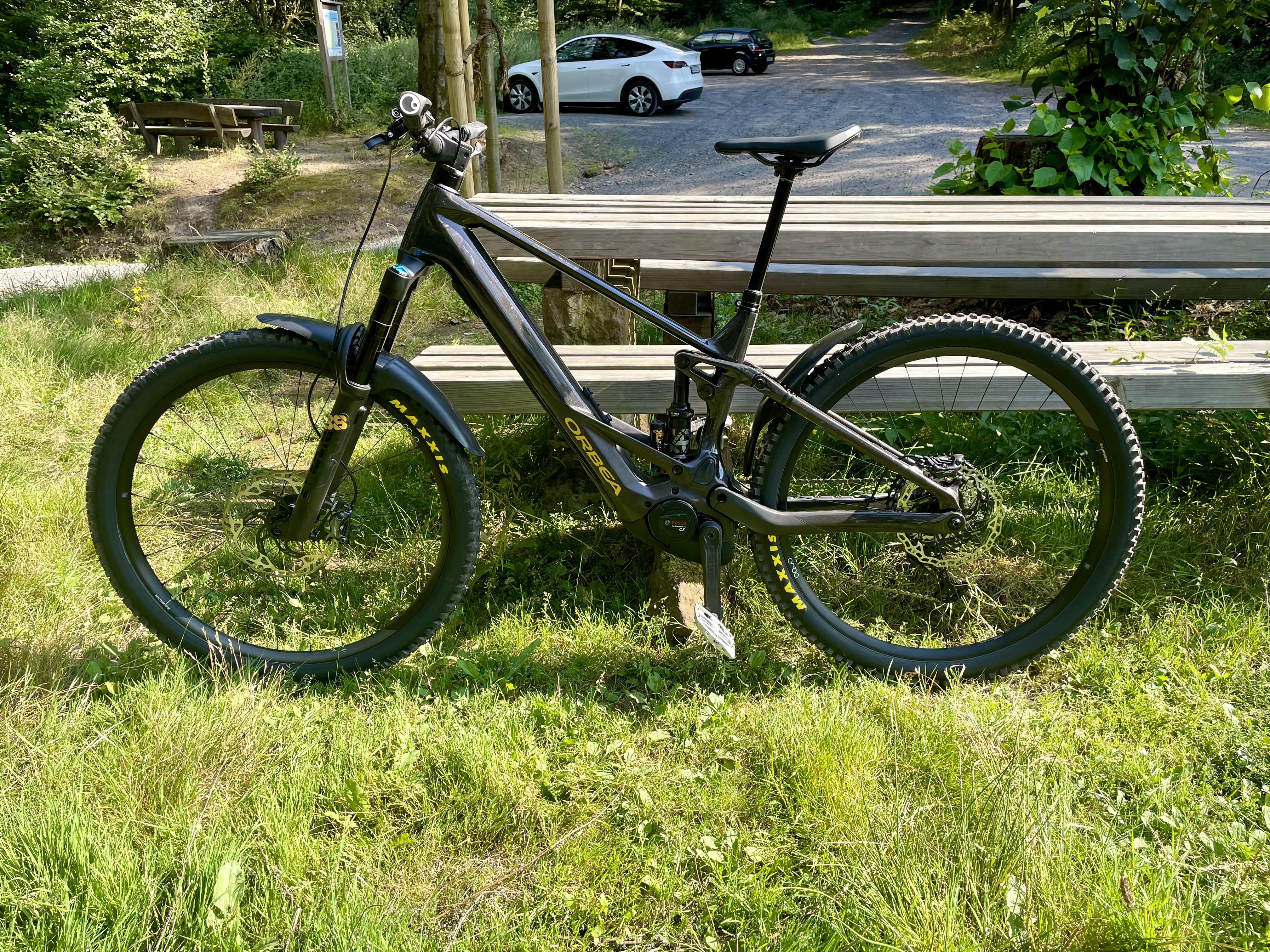

Heute auf Tubeless umgerüstet. Wenn mich meine orangene China-Waage nicht betrügt, dann liegt das bike wie oben gezeigt bei 22,7kg. Bin sehr zufrieden.
Ich habe mal mit gewogenen Gewichten aus dem Netz gerechnet. Das ist meine Konfiguration, falls sich wer unschlüssig ist wegen dem Gewicht des bikes. Vielleicht hilft es dem ein oder anderen weiter.

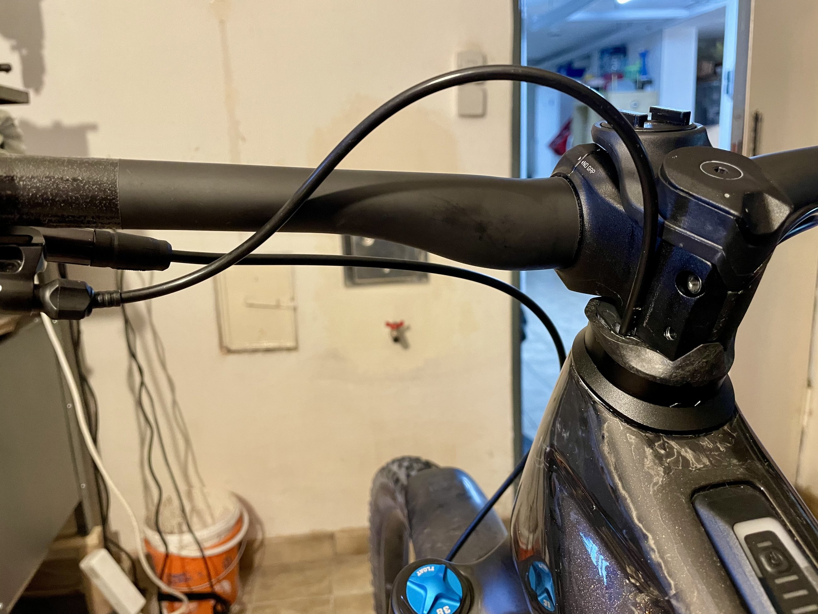

Hat schon mal jemand die übermäßig lange Kabelhülle der Dropper Remote gekürzt?
Nachdem ich den Vorbau tiefer gesetzt habe, sieht das äusserst bescheiden aus. Ich habe eine 200er Dropper drin und könnte mir denken dass die Hülle nicht genug Luft oben hat, um sie ausreichend nach zu schieben und auch noch ca. 10cm zu kürzen.
Hier ein Bild:
Hier ein Bild:
Hat den Vorteil dass man problemlos die Dropper rausziehen und demontieren kann ohne den Zug zu kappen. Einfach Trigger von der Schelle lösen und die Dropper hochziehen. Ich hab am Steuersatz den Zug einfach in den Rahmen geschoben.
