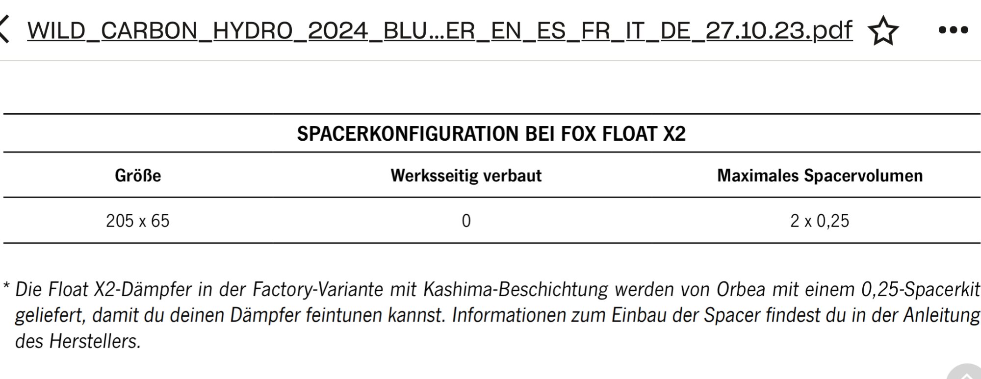

Für mich das erste Mal mit einem Fox Fahrwerk bei dem ich gerade beim Einstellen bin. Weiß hier jemand zufällig wie viele Spacer im X2 im Auslieferungszustand drin sind?
Mein Wild hat zwar nur den Float X, aber du findest das alles im Bluepaper zum Wild. Hier ein Screenshot:
Vielen Dank. Ich hab schon in dem Bluepaper geschmökert, hauptsächlich weil ich mir beim Spacer umbauen den Spinblock zerstört hab. Bin nicht drauf gekommen dass das da auch drin stehen könnte.

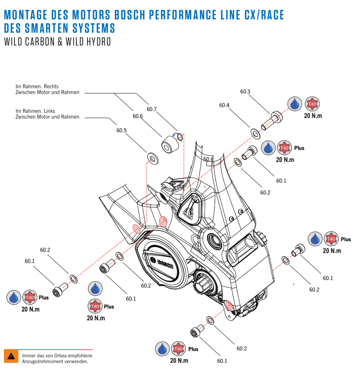

Hat schon jemand hier sein bike komplett umgebaut?
Kommt man irgendwie drum rum, alles auszubauen, wenn man hinten eine andere Bremse reinziehen will?
Was zu beachten wegen akku und Motor abklemmen oder muss ich das nicht?

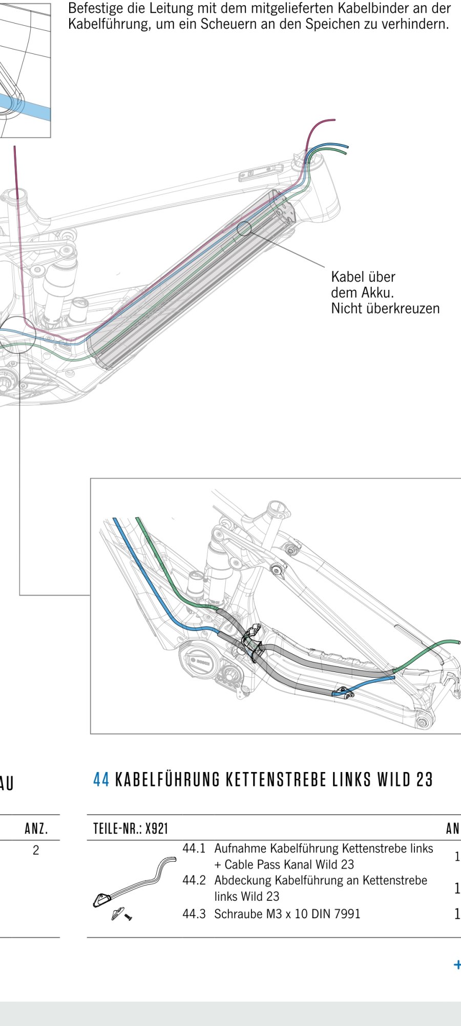

Das Kabel welches zur im Oberrohr verbauten Bosch Akku Anzeige geht, läuft richtung Gabelschaft und dann runter... wie liegt bei euch das Kabel drin? Ein knick vor dem Schaft und runter oder ist da was dafür als Halter im Rahmen vorgesehen?
Bei mir wars um den Gabelschaft gelegt...was nach ner Zeit sicherlich abgerieben vom Schaft wäre...
Ja, hab die Bremsen gewechselt. Motor und Akku müssen komplett raus. Die Bremsleitung ist an der Schwinge durch eine Art Gummitülle geführt.
Achtung! Die Motorschrauben sind keine normalen Torx.

Wenn es wie bei anderen Bikes ist, dann sollte es Torx+ sein.
https://amzn.eu/d/azZB3Iw der hier?
Wo ist die Bremsleitung bzw. Schaltungszug genau geklemmt?
Finde außer hinten in der Kettenstrebe keine Klemmung sonst...
Das geht aktuell so schwer dass ich glaube dass ich selbst mit dem einzieh tool Probleme haben werde oder es abgeht😵‍💫
