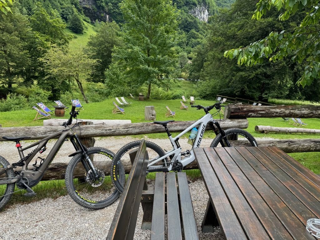

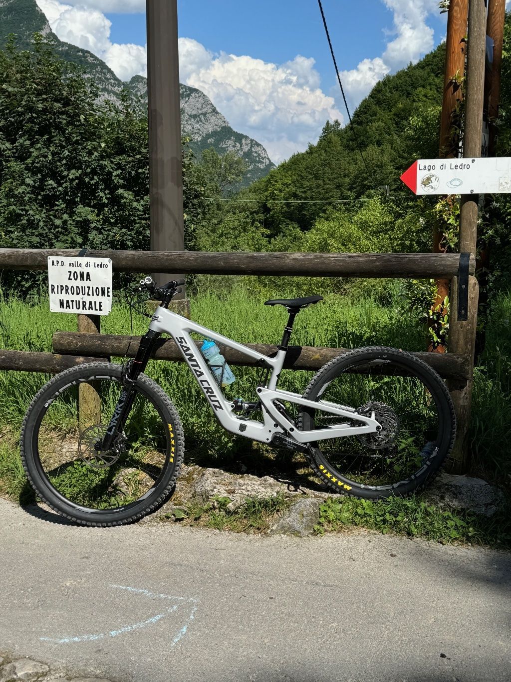

Die erste „Feuertaufe“ am Lago und an heimischen Trails, hat das Bike bestanden. Das Fahrwerk ist top, selbst in der noch ungepjmpten Ausführung - der Dämpfer kommt IMHO relativ schnell ans Ende.
Die Ankunft an der Hasenhütte am Lago mit noch ca 40% Restreichweite bestätigt bei meiner Fahrweise ca 1300-1400Hm Gesamtreichweite.
Der Motor: Leider frisch aus dem Karton deutlich zu laut für einen Fazua (aber was solls) - schlimmer ist aber ein hochfrequentes „Klingeln“ oder „Singen“ des Motors. Ich schätze, der Motor wird wohl getauscht werden, was mir vor allem für den Händler leid tut. Aber hier passt etwas nicht.
Einmal benötigte die Motor Software einen Reset, weil keine Leistung mehr kam - aber damit kann man leben, wenn man es weiss.
Positiv: Es gab keinen Ausfall, das System lief komplett stabil.
