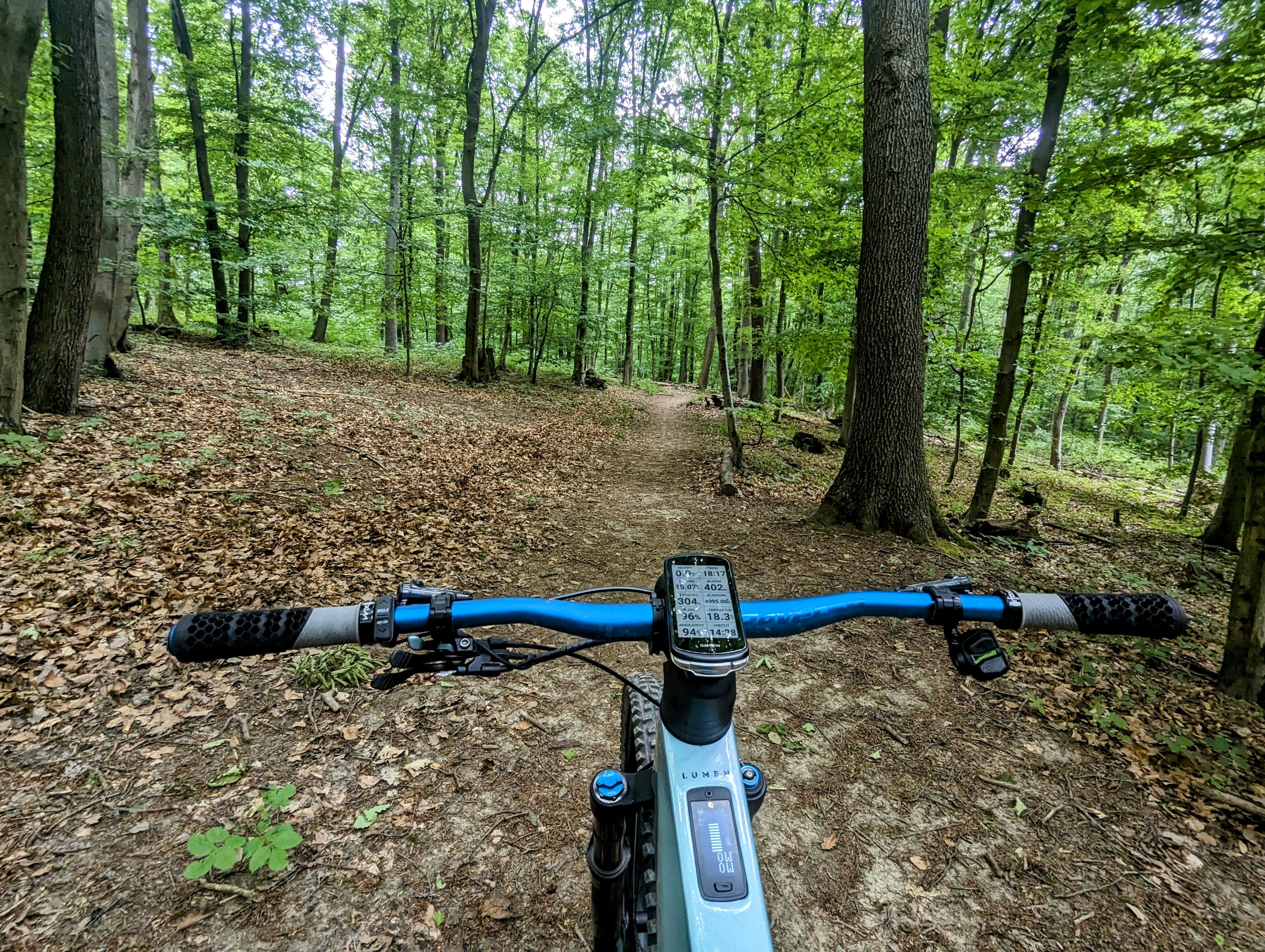

Hallo Michael,
ich komme ja aus der XC-Marathonbike Ecke und habe immer ein wenig
mit den 24kg 160mm e-bikes gefremdelt.
Das Lumen. passt da besser für mich, mehr Bio- als eMTB und sehr leicht mit ca. 16,7kg.
Mir haben auf Alpentrails auch oft schon 100mm FW gereicht und deshalb komme ich
mit den 130mm beim Lumen gut zurecht. Bin aber auch nicht so der krasse Abfahrer.
Die Akkuleistung bei mir habe ich ja oben beschrieben, bislang habe ich den Akku nicht einmal zur Hälfte
leer gefahren. Aber ich bin mit dem Lumen erst ca. 370km in den Voralpen gefahren.
Mit ca. 70kg nackig und relativ fit, halte ich mich als sehr gut geeignet für so ein Bike wie das Lumen.
Range extender Reichweite nur mit Stufe 2 und 3 gefahren am Gewichts Limit da ich denn Hund im Rucksack mit hatte
Lg

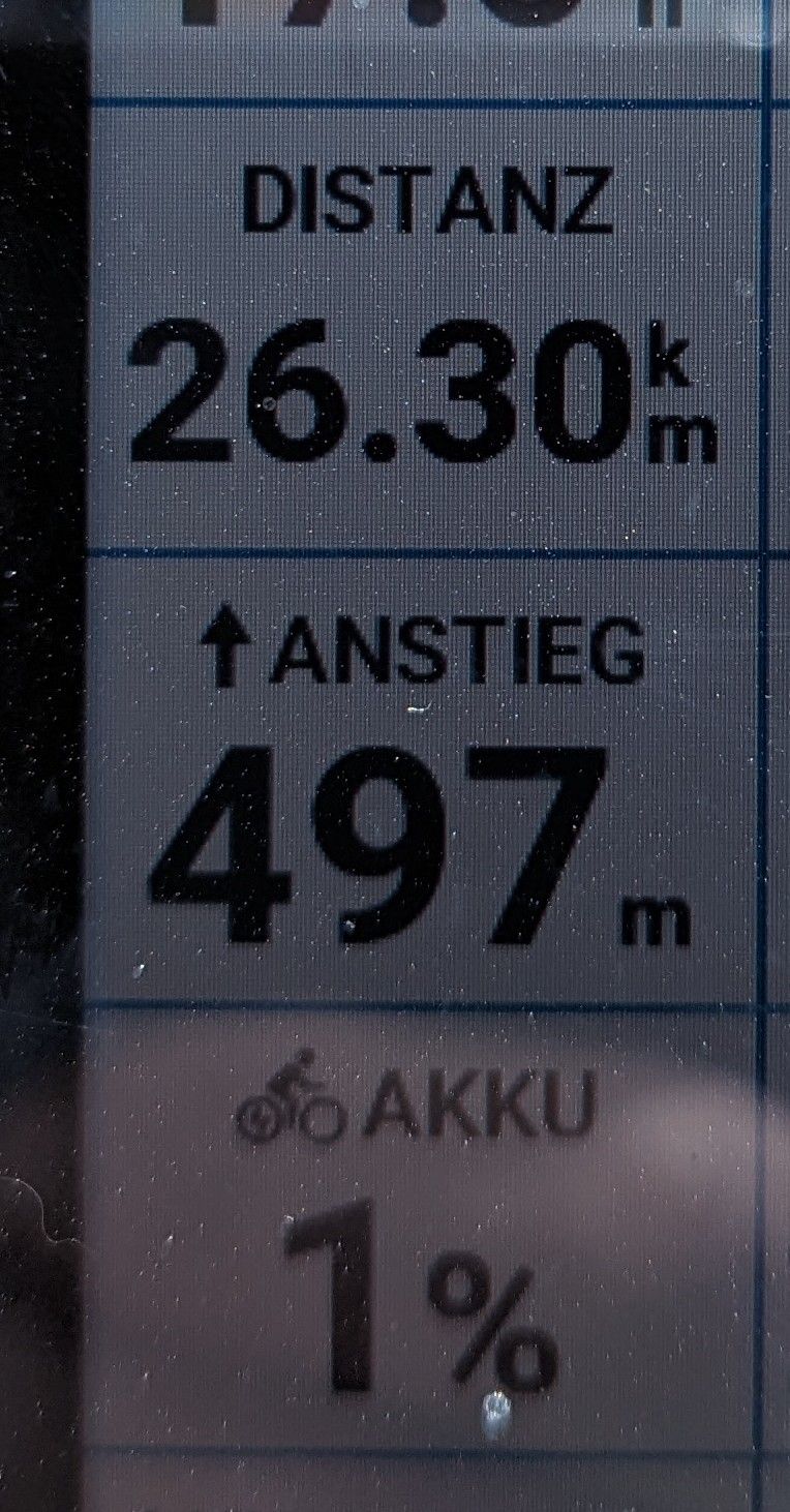

heute nur den range extender gebraucht 1% Rest mit Eigenleistung und alles drei Stufen je nach Lust und Laune das Umschalten auf den Hauptakku ist etwas brutal da er kurz die Unterstützung abdreht ..

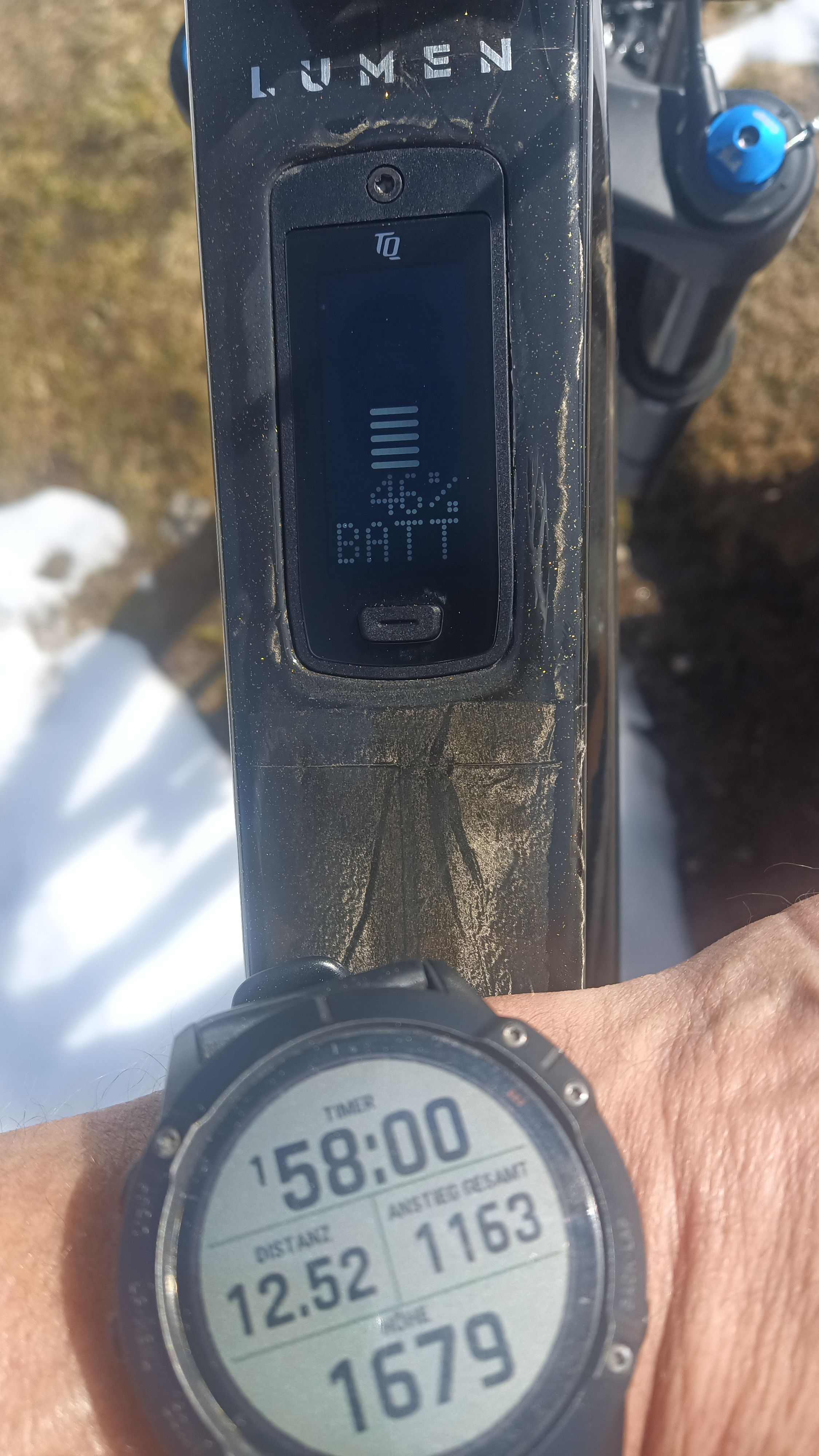

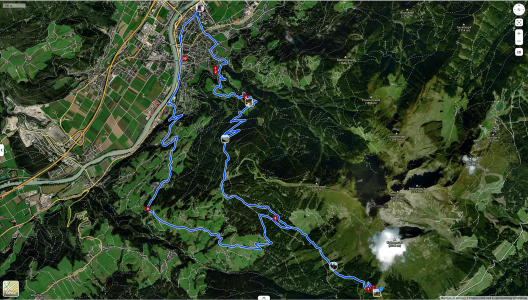

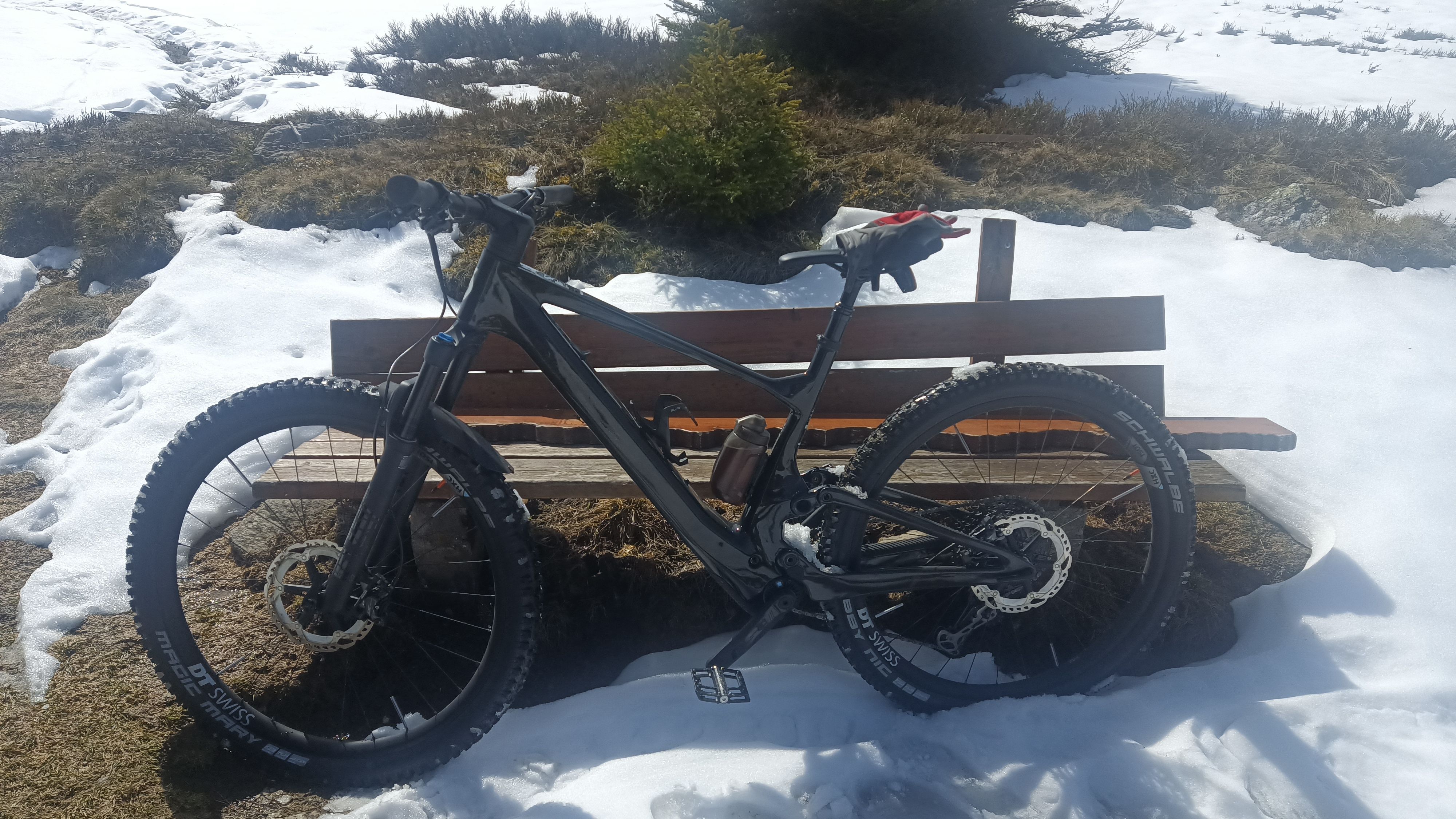

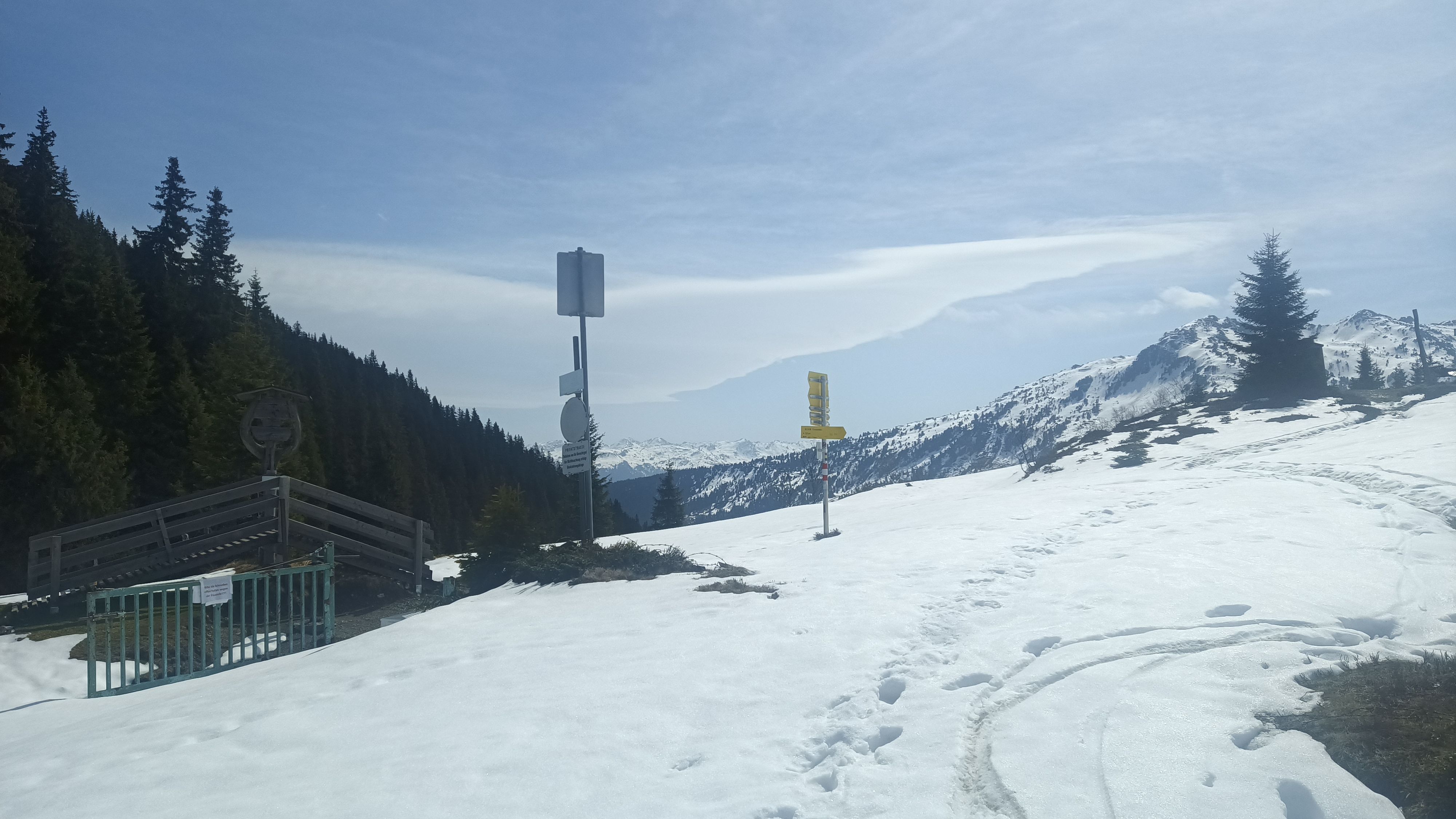

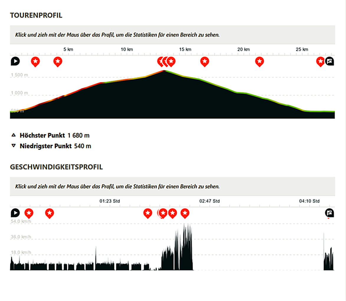

Habe heute einen, für mich sehr aussagekräftigen, Höhenreichweitentest, auf einer meiner "Haus- & Hofstrecken" gemacht.
Zur Ausgangslage: ich bin 65 Jahre alt, Größe: 183 cm, Körpergewicht: 78 kg, Gewicht Kleidung und Ausrüstung (Getränk, Rucksack): ca. 7 kg.
Strecke: Schwaz - Loassattel und retour nach Schwaz.
Länge Anstieg: 12,52 km, Höhenmeter bis zum Scheitelpunkt: 1.163 m, durchschnittliche Steigung: 9,29%.
Anzeige Restakku am Scheitelpunkt: 46%.
"Milchmädchenrechnung": 1.163 : 54 x 100 = 2.154 Höhenmeter.
Ich bin alle Steigungen in der niedrigsten Unterstützungsstufe gefahren, alle Streckenabschnitte bis maximal 3% Steigung ohne Unterstützung.
War nicht einmal wirklich anstrengend 😂.
Dieses Ergebnis hat mich, ehrlich gesagt, selbst ein wenig überrascht!
Wer also wirklich bereit ist, sich etwas anzustrengen, der muss keine Angst haben bei der Höhenleistung eingeschränkt zu sein.
Übrigens, noch zum Thema Optik: ich kaufe mir ein Bike in erster Linie nach Leistungkennzahlen und Eindrücken bei einer Probefahrt! Das Aussehen kommt bei meinen Kriterien gaaaaanz weit hinten in der Liste!
Und mir gefällt es ausgezeichnet 😍👍!
Zum Abwiegen bin ich, mangels Waage, leider noch nicht gekommen.

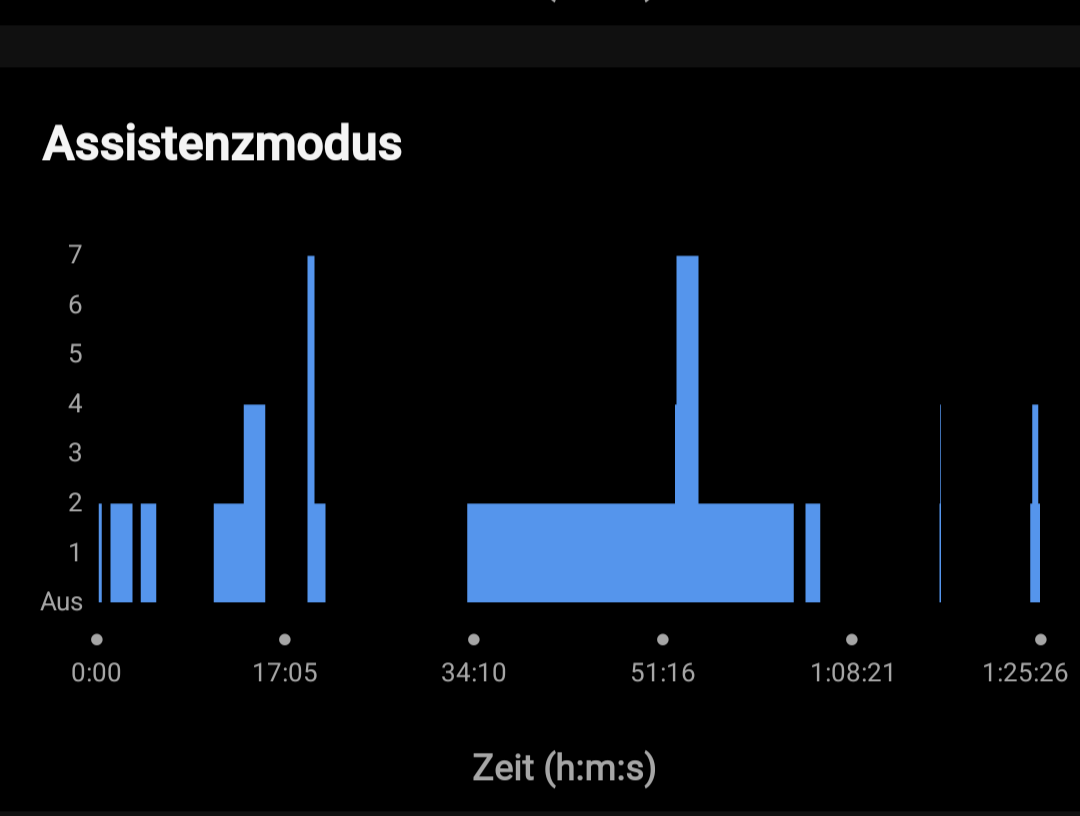

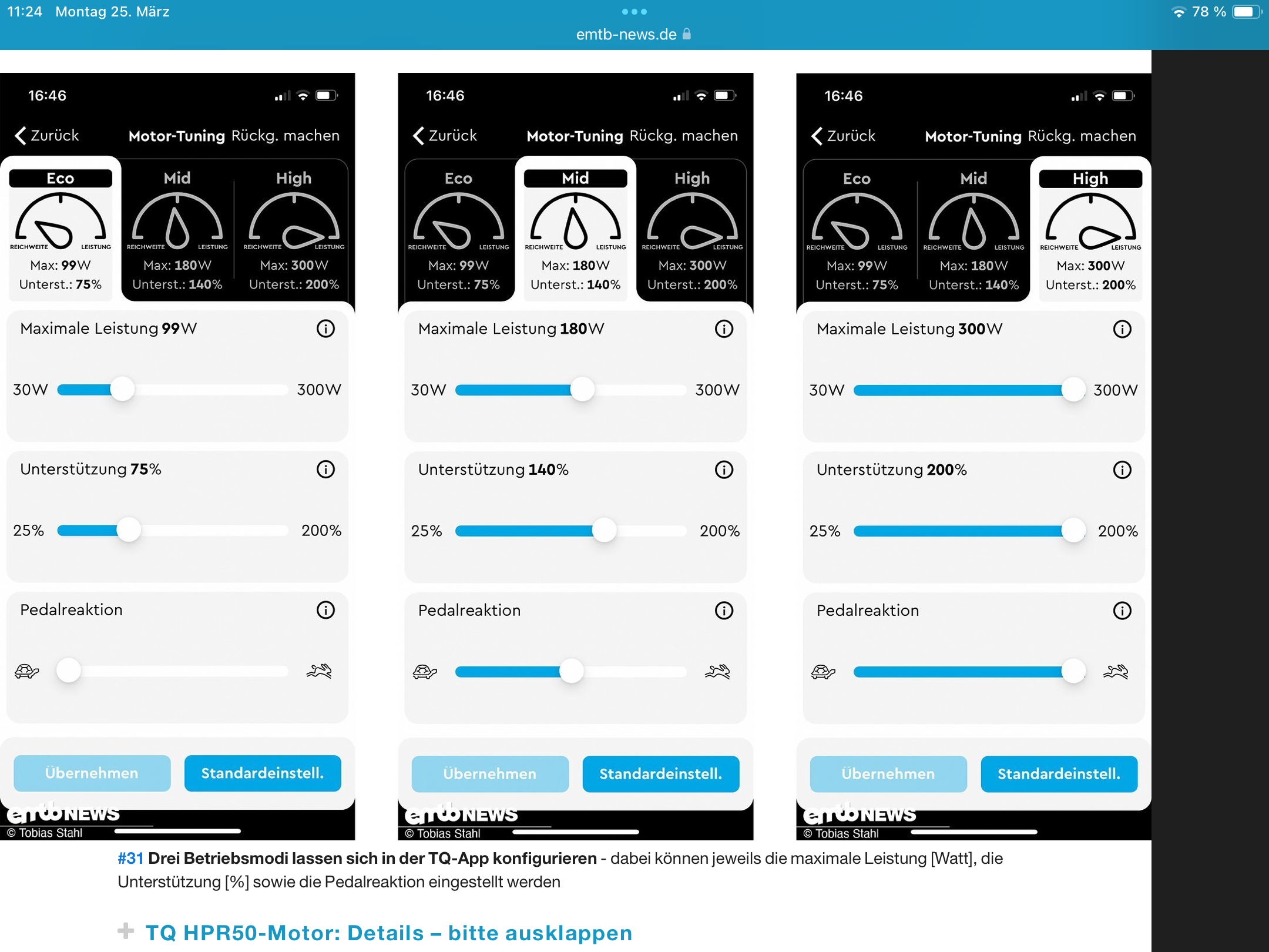

Nein, das sind nicht die Standardeinstellungen. Das sind die Einstellungen welche ich für diese Stufe am angenehmsten empfinde.
Ausgangspunkt waren die Empfehlungen meines Fahrradmechanikers, der auch ein Lumen eride fährt. Ist allerdings um vieles jünger 😉.
Meine Einstellungen:
Stufe 1: 150 Watt, 120 %
Stufe 2: 180 Watt, 175 %
Stufe 3: 250 Watt, 200 %
Stufe 2 fahre ich sehr selten, Stufe 3 eigentlich noch gar nicht.

Heute 400hm und 10 km mit 20 % vom Range extender gefahren mit
