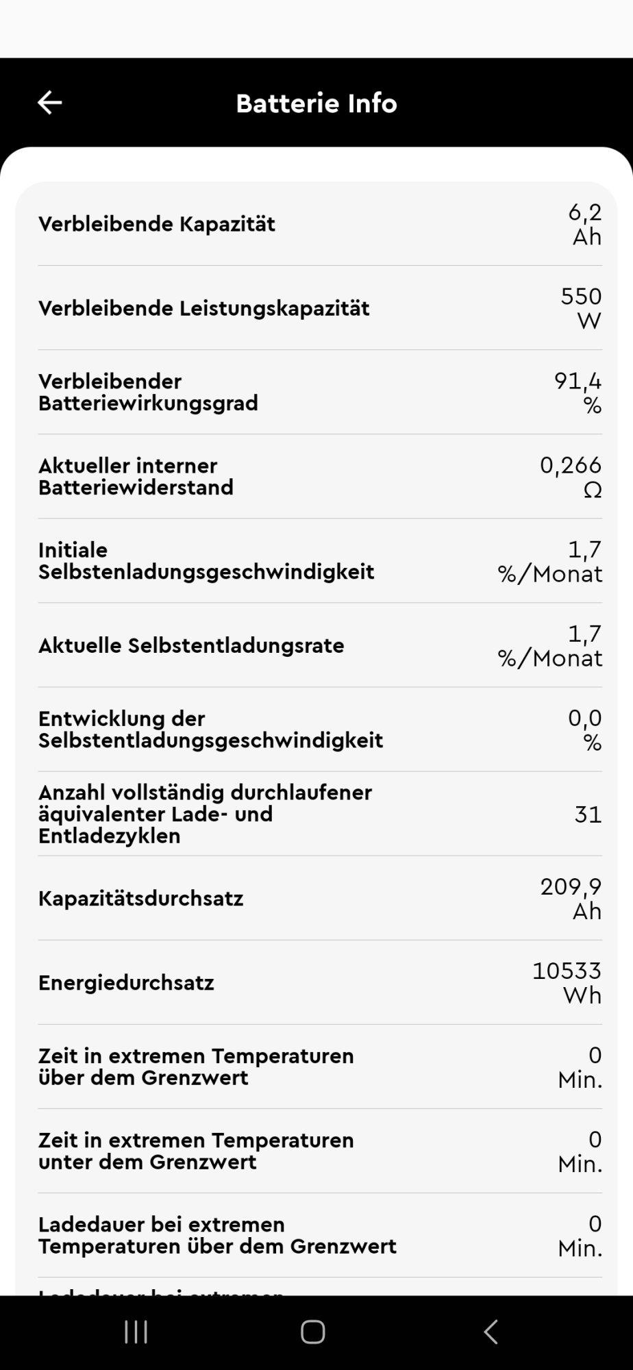

Ein neues Update hat mein Lumen beim Händler bekommen und kann nun einen zustandsbericht des Akkus anzeigen.
