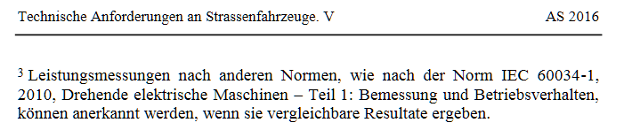

Dass es sich um die "aufgenommene el. Leistung" handelt, ist der Verordnung aber nicht zu entnehmen. Damit gilt eigentlich das bei Motoren übliche "gemessen wird an der Ausgangswelle".
Als damals die Elektrovelos populär wurden, wollte der Gesetzgeber deren Entwicklung fördern (und gleichzeitig den Segway blockieren). Es ergab sich daher, das die Vorschriften relativ häufig geändert wurden, aber immer weit weniger restritiv sind als in BRD. Zur Leistungsbestimmung: Ich gehe davon aus, dass der untenstehnde Ansatz gewählt wurde, weil die tatsächliche, abgegebene mechanische Leistung ja um den Wirkungsgrad geringer ist. Die Hersteller können demnach nicht ein Produkt mit überhöhter Leistung in Umlauf bringen.
Und was steht in dieser IEC dazu?
Es ist ein Unding, dass solche Normen, die auf alle Bürger wirken, nur für teures Geld eingesehen werden können.

Eine Anmerkung zum Thema Schweiz: Die Leistung wird definiert durch Art. 46 VTS
"Die Bestimmung der Leistung von Elektromotoren richtet sich nach dem UNECE-Reglement Nr. 85. Massgebend ist: ... bei Motorfahrrädern, Motorrädern, Leicht-, Klein- und dreirädrigen Motorfahrzeugen: die höchste 30-Minuten-Leistung."
auf den Bezug genommen wird in dem für diese Diskussion relevanten Art. 18 VTS
"«Leicht-Motorfahrräder», das heisst Fahrzeuge mit elektrischem Antrieb, einer Motorleistung von insgesamt höchstens 0,50 kW, einer bauartbedingten Höchstgeschwindigkeit von höchstens 20 km/h und einer allfälligen Tretunterstützung, die bis höchstens 25 km/h wirkt"
Die Übersetzung dieses gesamten Wustes ist: In der Schweiz darf man Motoren verbauen, die dauerhaft 500 Watt *auf die Strasse* bringen (UNECE Nr. 85). Das Gefährt darf bis 20 km/h rein elektrisch unterwegs sein, bis 25 km/h darf elektrisch unterstützt werden sofern pedaliert wird. Und ab 25 km/h ist sowieso Strom aus.
(Nix Input in dem Motor, nix Controller-Throttling, nix Kriegsbemalung auf dem Motor, etc - der Gummi auf der Strasse zählt, um es einmal flapsig zu formulieren).
