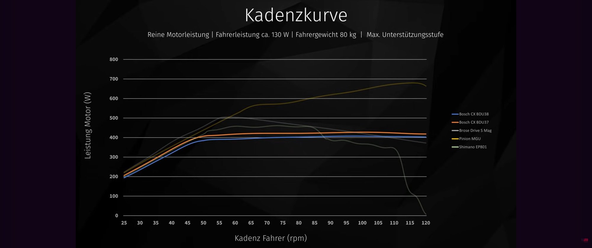

Zu den Motoren, kann man als wichtigsten Unterschied sehen, dass beide eine unterschiedliche Charakteristik haben.
Der Bosch gibt die volle Leistung bei 180 W Input frei, der Shimano schon bei 100W.
Der Bosch unterstützt bei höheren Trittfrequenzen von 75-85+X länger/stärker nach oben raus, der Shimano schon bei niedrigeren 65-75U/min., dafür kommt oben raus nicht mehr so viel.
Sozusagen kommt der Bosch dem sportlichen Fahrer mehr entgegen, der Shimano mehr dem Gemütlichen.
Der ep801 hat jedoch mittlerweile sehr zum Bosch aufgeholt, manche sagen, er sei mittlerweile sogar besser.

Hab selber den ep8 und den CX mehrmals bei anderen ausprobiert und finde schon, dass der Shimano mehr Touren-geeignet ist, nicht nur von der Geräuschkulisse her.
Ich bin eher selten und nur kurz über 75er Frequenz unterwegs, eher 65-75.
Fahre mangels schroffen Geländes vor Ort auch hauptsächlich Tour und erkunde neue Wege, brauche den Motor also mehr, um Strecke zu machen und nicht nur als Uphill-Hilfe bis zur nächsten Abfahrt.
Finde den ep8 schon im Antritt natürlicher, noch dazu kann man ihn ja sehr dosiert einstellen, dann hält er sich ganz unaufdringlich im Hintergrund, wenn man will.
Das konnte ich beim Bosch so auch nicht merken.
Konnte zwar nicht das Setup verändern aber meiner auf vergleichbarer Einstellung war immer noch dezenter.
Vielleicht ist es ja das, was manche als "schwächer als Bosch" empfinden.
Sehe ich aber gar nicht mal so, sondern insgesamt eher "angenehmer".
Ist aber natürlich subjektiv und beeinflusst davon, welchen Motor man von Anfang an gewöhnt ist.
Soweit meine Erfahrungen.
Und die Aussagen über die Leistungsabgabe und Trittfrequenzen kann man auch in Tests, wie die Videos von Velomotion auf Yt u.a. finden.
Soviel das Hörensagen, wenn auch basierend auf Tests.
Und den 801 habe ich noch nicht gefahren, dazu kann ich nur sagen, was auch hier im Forum schon von anderen geäußert wurde, seit der Leistungssteigerung per Firmwareupdate halten den manche für gleich bis besser als den CX.

Nur mal für mich am Rande als Info, ich habe eine durchschnittliche Trittfrequenz von 64-70, zumindest laut Flow App, heißt das das ich den Bosch Motor dadurch nicht richtig nutze?
Lässt sich das noch anpassen, wäre da für mich etwa auch der Shimano der bessere Motor?
Was ich nicht verstehe ist der Bosch CX ist ja einer der meist verbauten Motoren, auch schon in guten City oder Trekkingrädern.
Keiner von dieser Zielgruppe fährt mit einer extrem hohen Trittfrequenz oder verstehe ich da etwas falsch.
Nein, denn der Bosch erreicht relativ Früh seinen max Output und hält diesen auch.
Sprich die Erhöhung der Kadenz hat "kaum" Auswirkungen, während andere Motoren da schon anders gestrickt sind
