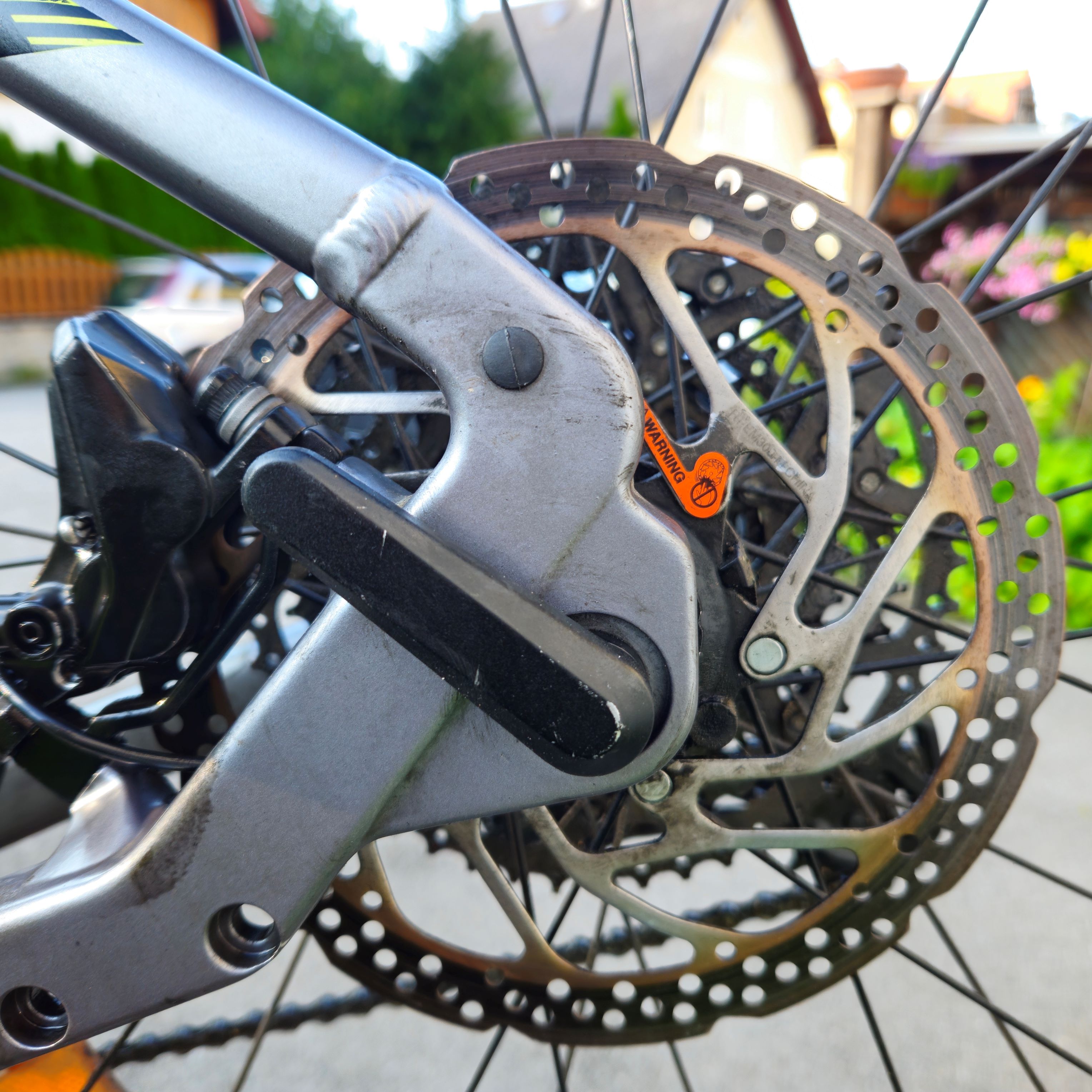

Wusste vorher auch nicht das sich auf einer Bremsscheibe durch Bremsungen ein Reibbelag bildet
Ist es dann eher schlecht wenn man die Bremsscheibe nach jeder Fahrt mit Bremsenreiniger und Schmiergelpapier reinigt?
Ist das schlecht wenn die Bremsscheibe dunkel wird?
