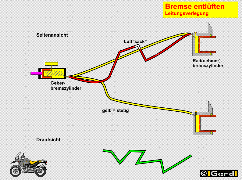

Leitung + Bremszylinder müssen steigend angeordnet sein.
Notfalls muss man das Rad schräg stellen.
Sonst bekommst du die Luft nie zu 100 % raus.
Du kannst das jetzt glauben oder es lassen.
Tolle Zeichnung, mag in der Theorie auch der perfekte Ansatz sein, ändert aber nichts dran, dass es nicht sein muss, sofern der Entlüftungs- bzw Befüllvorgang korrekt ausgeführt wird (und nach wie vor die Vermutung zugrunde liegt, dass die Bremse keinen Defekt aufweist)
