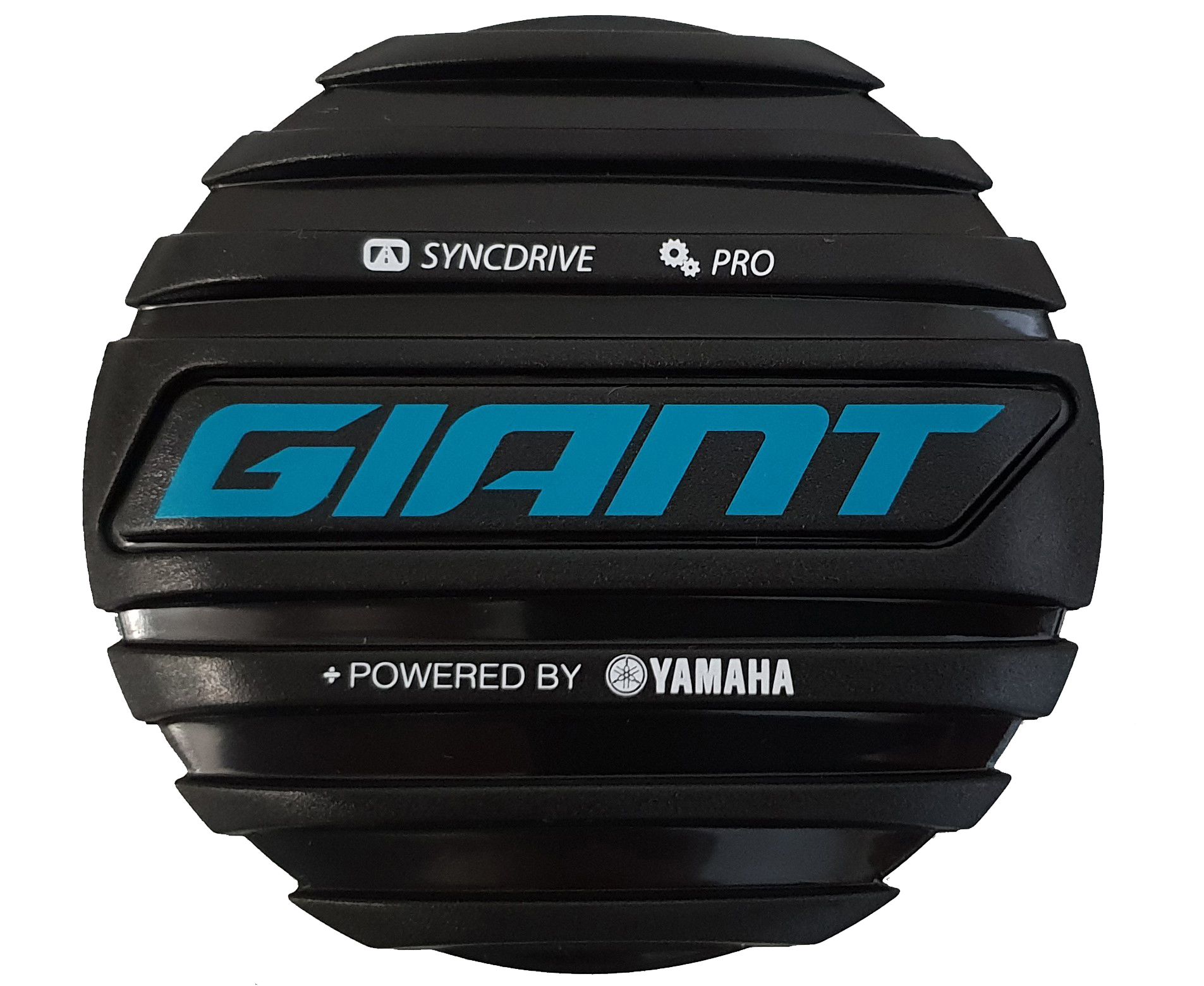

Wenn das hintere Verschraubte Aluteil in der Front so erhaben gefräst wäre, würde das ganze System wahrscheinlich etwas besser Funktionieren. So gekapselt wie bei dem Reign bekommt der Motor gar keine Luft.
Warum auch, es gibt ja kein hitzeproblem, bei meinem werxmotörchen :cool:
Wenn 70°C+ kein Hitzeproblem sind. OK......
Sachlage ist Bosch und Shimano sind Lauwarm, Giant Glüht und Reduziert von "MAX" auf Tour runter und blinkt Orange vor sich hin. Sobald ich oben angekommen bin und ihn 2 min. abkühlen lasse , läuft er wieder auf "MAX".

Der Fehler ist ja täglich Reproduzierbar.
Man fährt in Turbo von der Mosel zum Trailpark nach Mehring hoch. Und Kurz vor dem Vereinswagen fängt es an Orange Überhitzung zu blinken und geht je nach Außentemperatur 1-3 Leistungsstufen nach unten. Bei 20°C Funktionierts, bei 25°C geht der Zirkus los. Bei 28°C geht er bei der Hälfte aus. Hab dieses Rad jetzt 6 Monate, war beim Giant Händler, hat mich mit dem Problem weggejagt. (Nicht dort gekauft ist ihm egal, hatte auch keins zum kaufen) .
Also zum viel weiter entfernten XXL, die haben mit Rücksprache Giant ein Software Update gemacht.
Nix gebracht.
Auf ein 34er Kettenblatt von 36er umgerüstet. Fährt sich für mich viel schöner und tut mit Sicherheit dem Motor gut.
Im Gegensatz zieht mein großer Junior mit Bosch CX Gen.3 sein Kumpel mittem Bio Bike hoch zum Trailpark und der bleibt wirklich Cool.

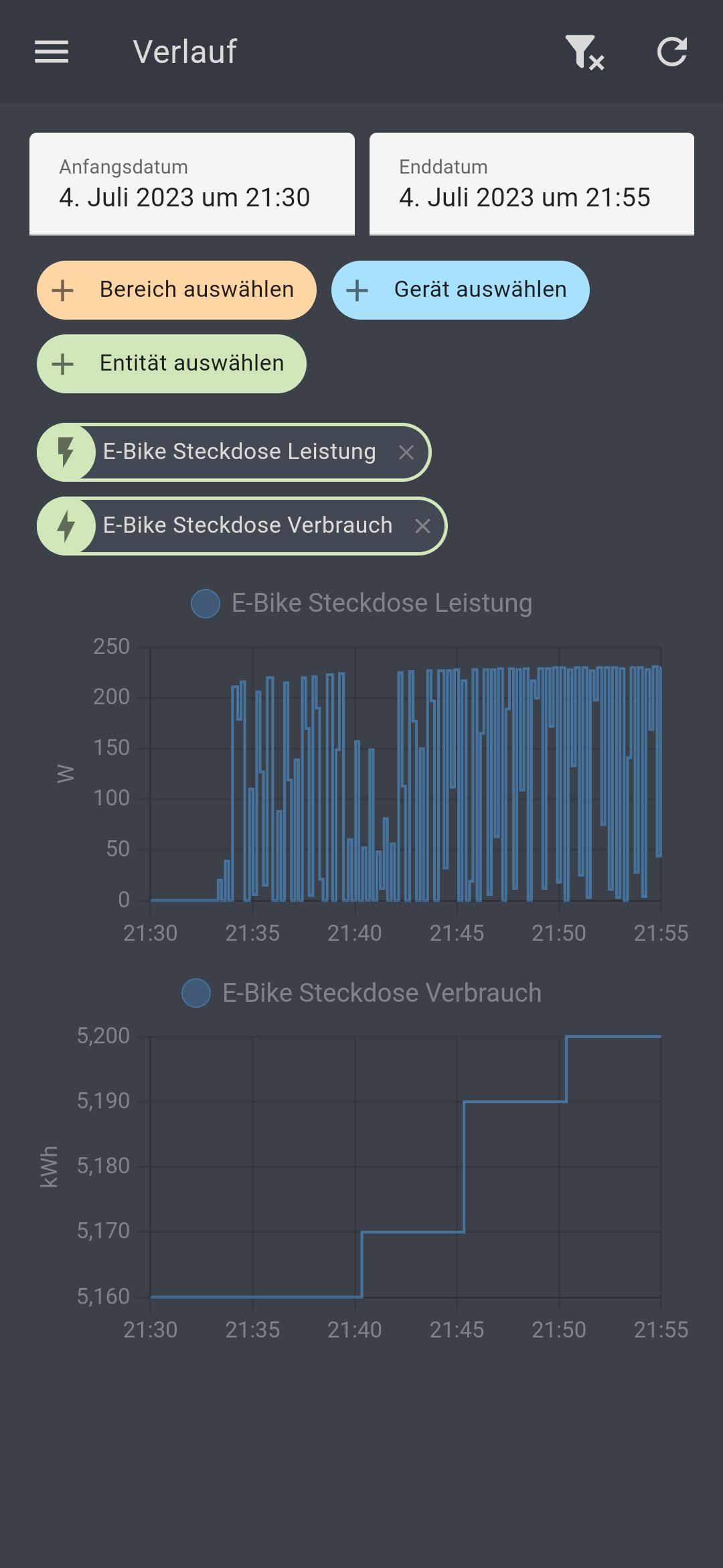

Leider taktet das Ladegerät mit dem Update, als würde der Ladevorgang ständig unterbrochen werden. Das war vor dem Update nicht der Fall. Daher wird der Akku auch nicht voll.
Muss ich jetzt echt denn Akku extern laden?
Heute Abend geht mein Reign E+0 zum Händler. Das Wochenende war Fürchterlich. Eine Herunterregelung nach der anderen. Zudem habe ich jetzt das gleiche Problem wie boarder87. Nach 8 Std. war der Akku nicht voll.
Das mit dem Laden ist mir die Tage auch aufgefallen.Ich dachte schon ich hätte einen an der Murmel.Während dem Laden geht die Displayanzeige an.Also alle Led´s leuchten kurz weiss auf.Kein Plan was das ist.
