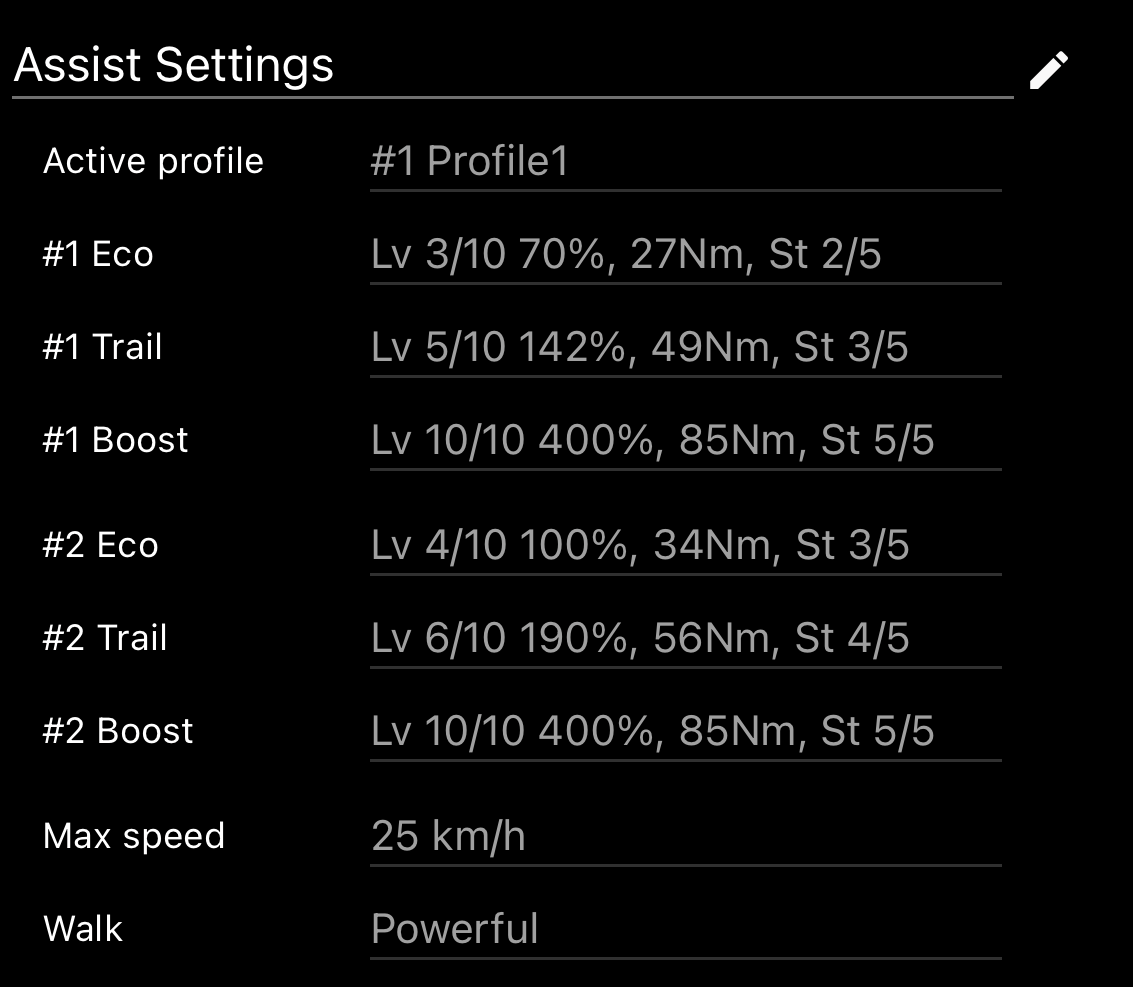

Hier meine ECO Einstellung:

Eco 29 NM LV 2
Trail 42NM LV 4
Dazu ist der EP 8 RS im Rise ja noch leistungsmäßig kastriert. Sprich Eco max 150w, Trail max 250w.
Habe kein Bullit sondern n Megawatt, aber eben auch mit Ep8. Habe letztes Wochenende 900 Hm mit 25Km im Trailmodus Level 5 und 60nm gemacht und am Ende noch zwei Balken gehabt. Davon waren 150 hm auch komplett Boost. Ich wiege fahrfertig um die 86 KG.
