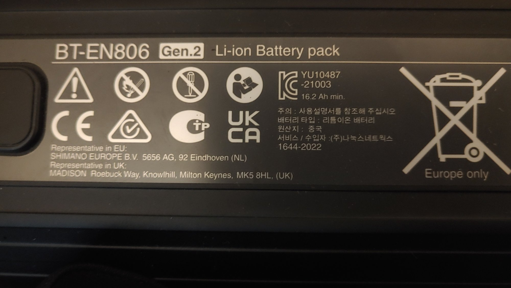

Der Akku war bei mir drin:

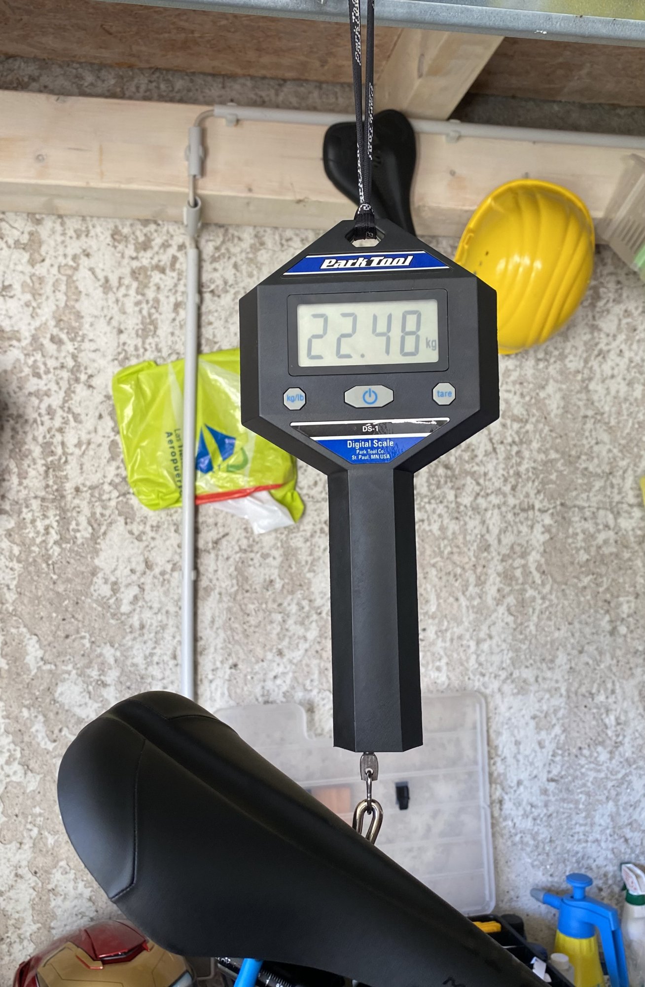

Das ist mal eine Ansage. Im Grunde haben in dieser Gewichtsklasse manche Hersteller Full Power E-MTBs mit +/- 700 Wh wie z.B. das Heckler, Bullit, Levo, etc. seit Jahren im Programm. Was machen da andere falsch?
Wohl gemerkt, aus dem Karton, heißt mit Schläuchen und DoubleDown Karkassen.
Ich hänge es noch mal an die Waage, wenn ich leichtere Reifen, schlauchlos, und die andern Kurbeln drauf gemacht hab
Okay, ich muss zu meiner Freudigen Überraschung das Gewicht ein kleines Stück weit relativieren.
Das Rad ist schon Tubeless aufgebaut, da hätte ich nie im Leben mit gerechnet.
Ich hab gerade die Ventile gesucht, nichts gefunden, und wollte dann einfach mal ins Vorderrad gucken und siehe da, Tubeless Ventile drin, Milch drin.
Weiterer Fun fact: der Adapter um den Akku separat zu laden war ebenfalls im Lieferumfang
