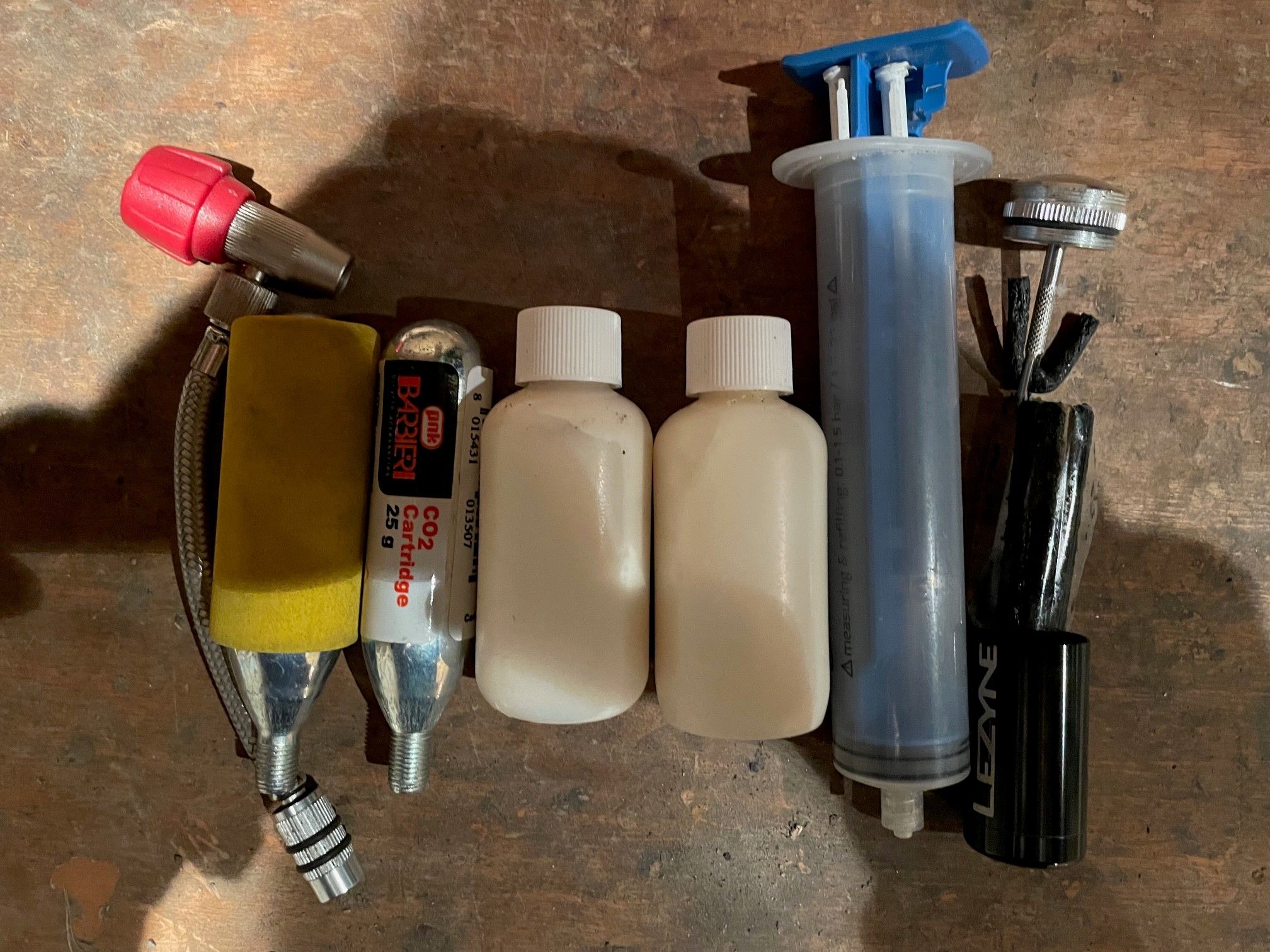

Hier mein Antiplatt Equipment. Milch ist schon nicht unwichtig, erstens hilfreich bei selten überprüften Füllständen im Reifen *, aber besonders bei Löchern, die nicht alleine dichten und Gummiwürste erforderlich machen. Dann kann die vorhandene Milch durch das Loch schon vorher raus sein.
