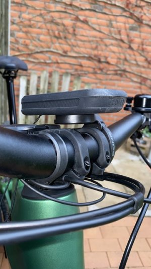

nochmal geschaut bei mir sieht die Schlaufe auch so bescheiden aus, sah auf dem oben geposteten Bild auch irgendwie anders aus. Schön ist das nicht bisher aber auch unaufällig beim fahren ....
