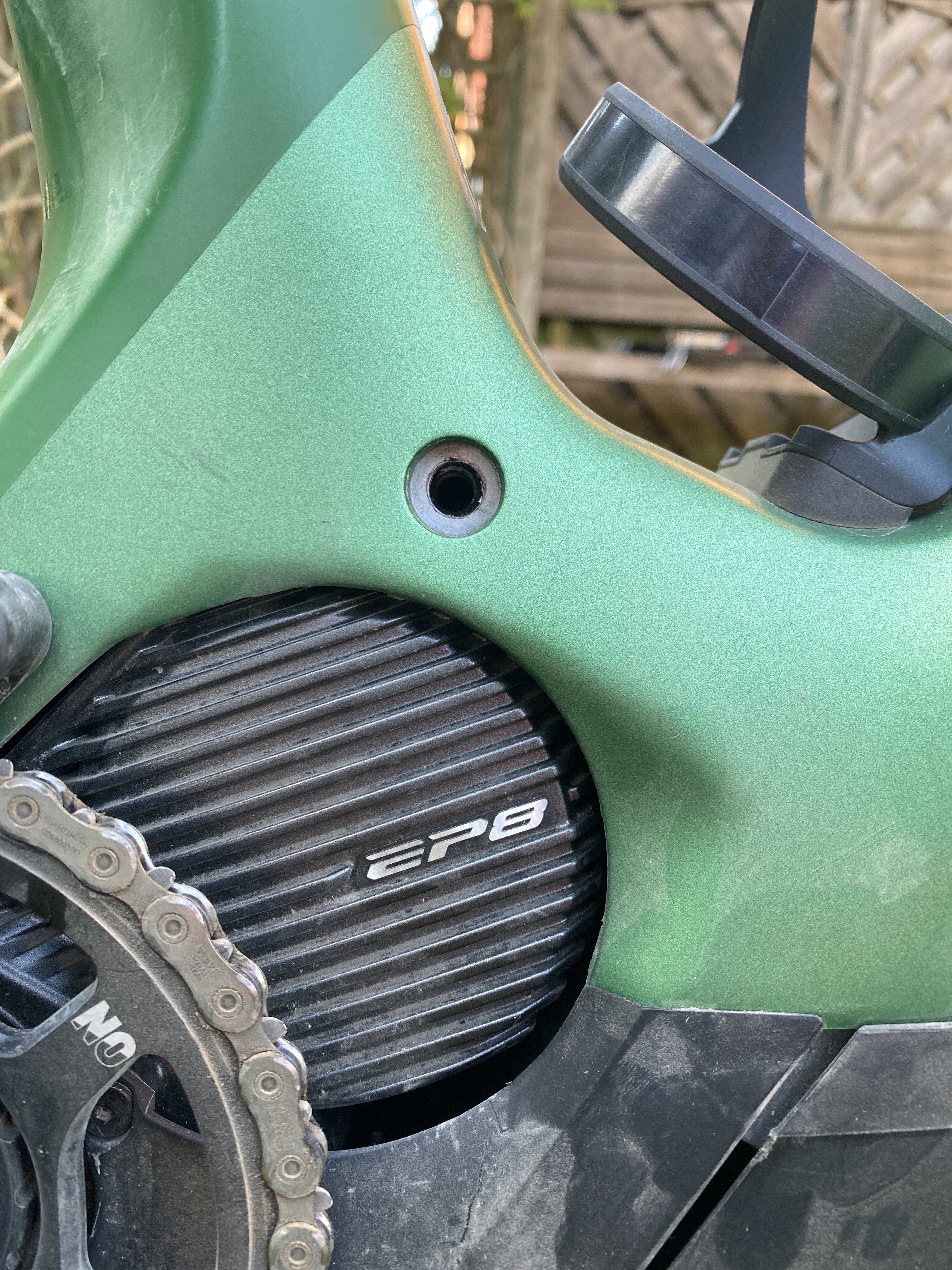

Knacken ist bei mir weg!!!! 😊
Sattelstütze ausgebaut und alles mit der roten Canyon Montagepaste bearbeitet. Knacken blieb aber.
Lösung: Die beiden großen Torxschrauben (Motorhalterung?) oberhalb und links oberhalb des Motors waren nicht einmal handstramm! Ich konnte die Nuss mit den Fingern drehen.
Ich habe beide jetzt nur mäßig fest gedreht und das Knacken ist weg!

@KalleAnka : Du weißt doch vermutlich das Drehmoment für die beiden großen Torxschrauben, oder? (siehe meinen vorherigen Beitrag)😬
Ich sitze gerade im Garten und warte auf die Antwort.😁
Natürlich. 12,5Nm. Es sind aber deren 3!
Und die linke Seite muss lose, dann die rechten 3 mit 12,5Nm, dann die linken 3 mit 12,5Nm. Die Reihenfolge ist wichtig!
Du bist Gold wert. 😊
Und ich bin geschockt, denn da fehlt eine Schraube, wenn ich das richtig sehe, oder?
Ich hatte vorher nie an den Schrauben gedreht und das Rad hat jetzt 500km! 😳
Boah, wenn mir das im Harz um die Ohren geflogen wäre! 🥴
Danke Die vielmals. 👍
Meine Tour morgen ist damit gestorben. 😔
Besser so, als stürzen.

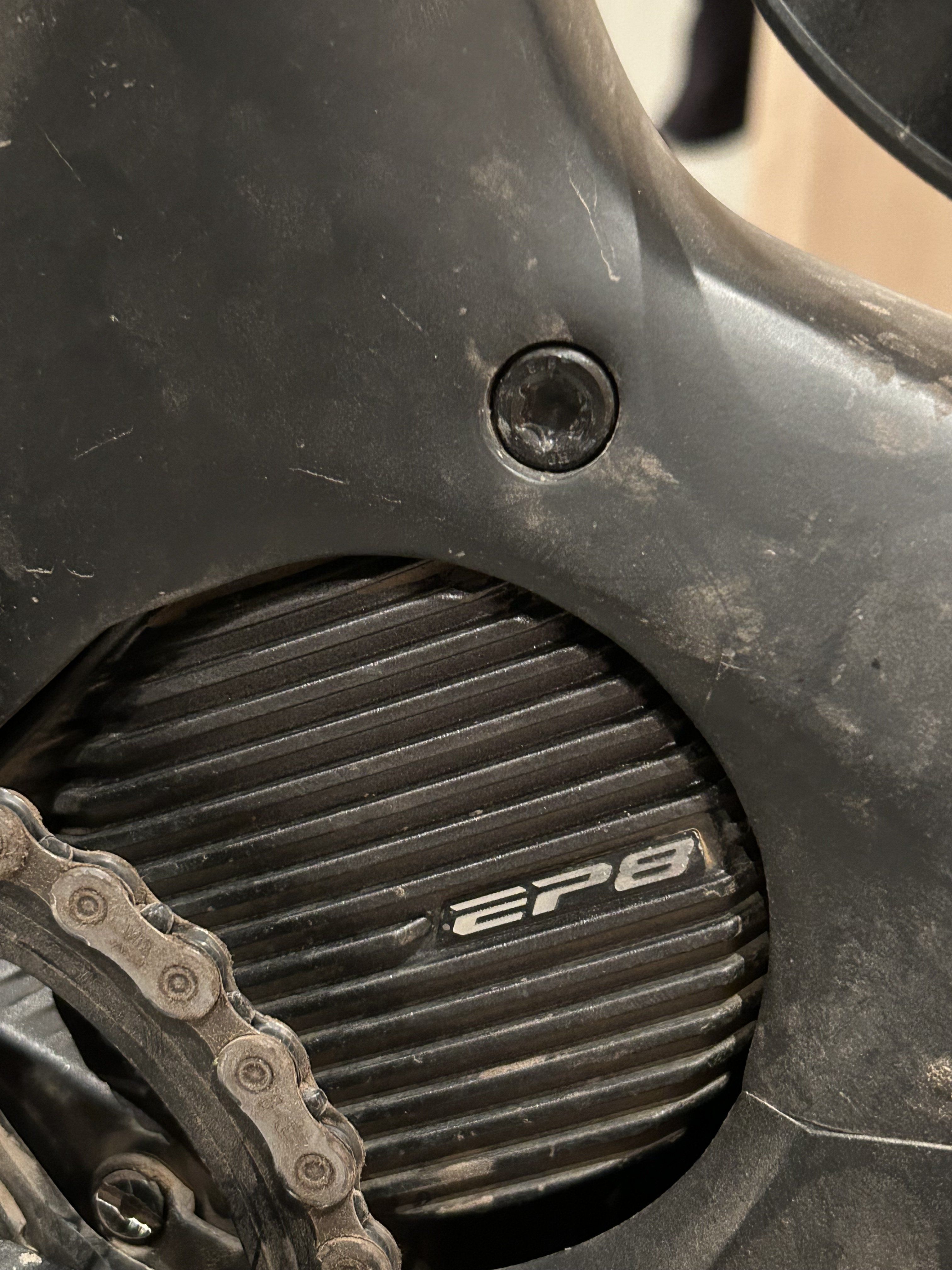

Es fehlt tatsächlich diese Schraube, soweit ich das erkennen kann.
Schlussendlich eine normale M8, wenn ich mich recht erinnere.
Solltest Du zur Not in jedem Baumarkt bekommen. Ich glaube kaum, dass man für 12,5Nm besondere Zugfestigkeiten benötigt.
Nimm eine andere zum Vergleich mit. Ich würde Edelstahl nehmen.
Torx muss nicht sein.

Kann man das Drehmoment der Motorschrauben einfach überprüfen oder ist hier auch etwas zu beachten?
Du kannst an alle mit dem Drehmoment Schlüssel dran und prüfen ob der bei 12,5Nm knackt. Wenn alle fest sind, gut, wenn eine nicht fest ist, alle lösen und zuerst die drei rechten, dann die drei linken anziehen.
So würde ich es machen, ohne Gewähr natürlich.
