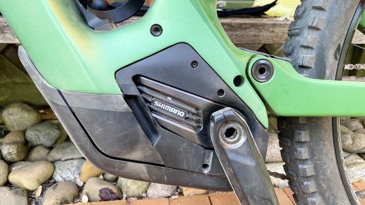

Ich fahre den steps e8000,schon viele T km und bei mir knackt und knarrzt es (beim Pedalieren) auch in gewissen regelmäßigen Zeit Abständen....
Meine Feststellung....
Wenn das Bike ne Wäsche bekommt, ist die Geräusch Kulisse für ne Weile weg,
Zumindest bei meinem Bike, zum Glück, denn es macht mich auch regelmäßig stutzig und lässt mich auch mit Argwohn an den Motor (defekt) denken...
Deshalb mein Verdacht, Dreck, Staub ein Sandkorn oder was auch immer könnte die Ursache sein.
Grüßle 🙋‍♂️ hoffe es hilft dem ein oder anderen auch

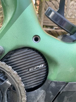

Mein Ep8 klackt auch seit dem ersten Tag. Mal mehr mal weniger..
Ich hab mich damit einfach abgefunden. Das ganze Rad macht keinen einzigen Ton. Nur der Motor kleckert fein vor sich hin.
Denke deinem Trip steht nichts im Wege.
