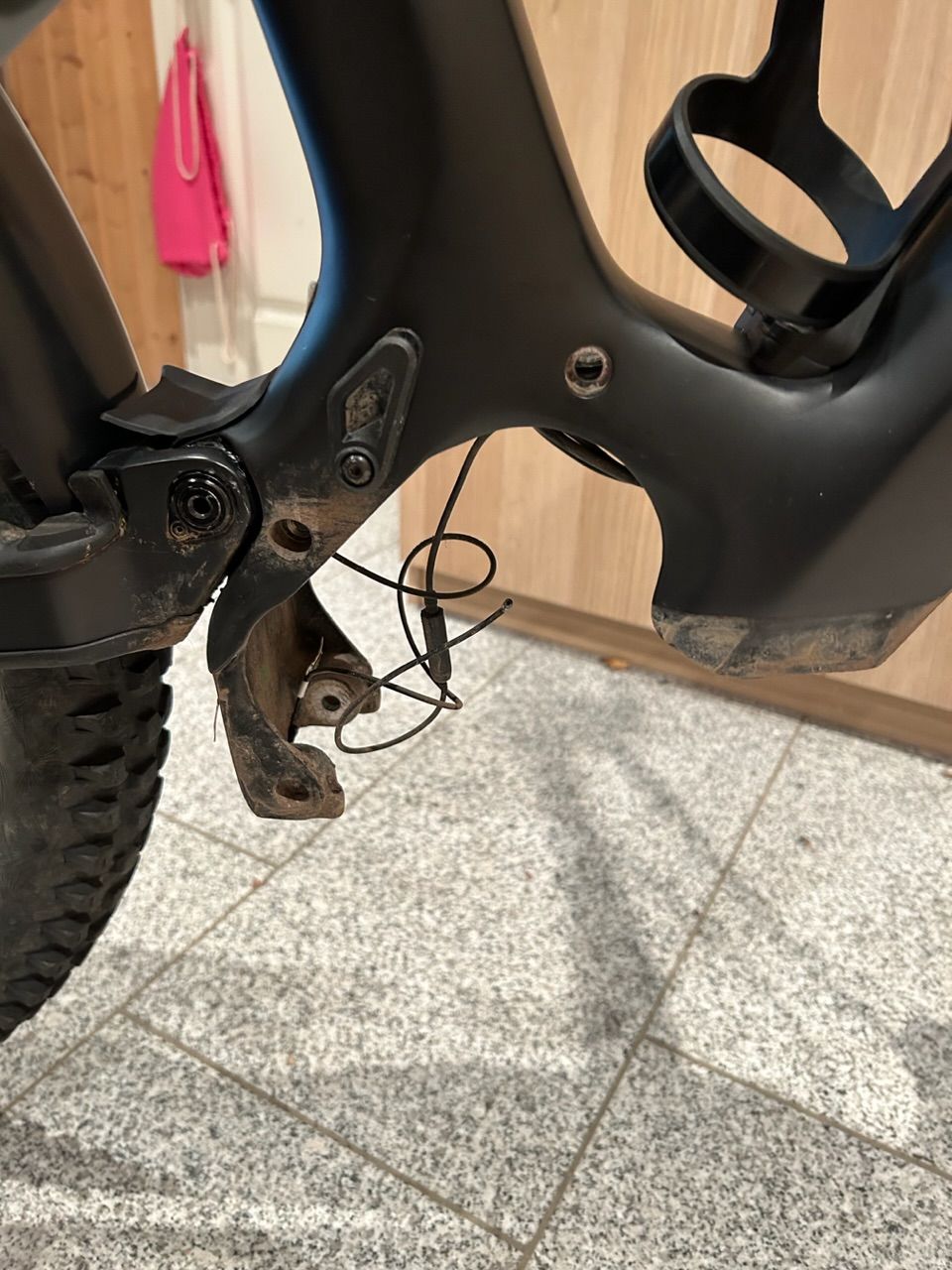

Ich baue für den Auto Transport (jdf. bei längeren Strecken) immer den Akku aus. Wegen der zwei dann fehlenden Schrauben ist die Akku Klappe dann aber immer ziemlich locker (nur der Gummizug gibt etwas Halt).
Übersehe ich etwas oder ist die Klappe ohne verbauten Akku zwangsläufig so locker?
Ohne Akku ist die Klappe locker, ja. Entweder mit einem Kabelbinder oder eleganter, mit einem weichen Klettband befestigen.

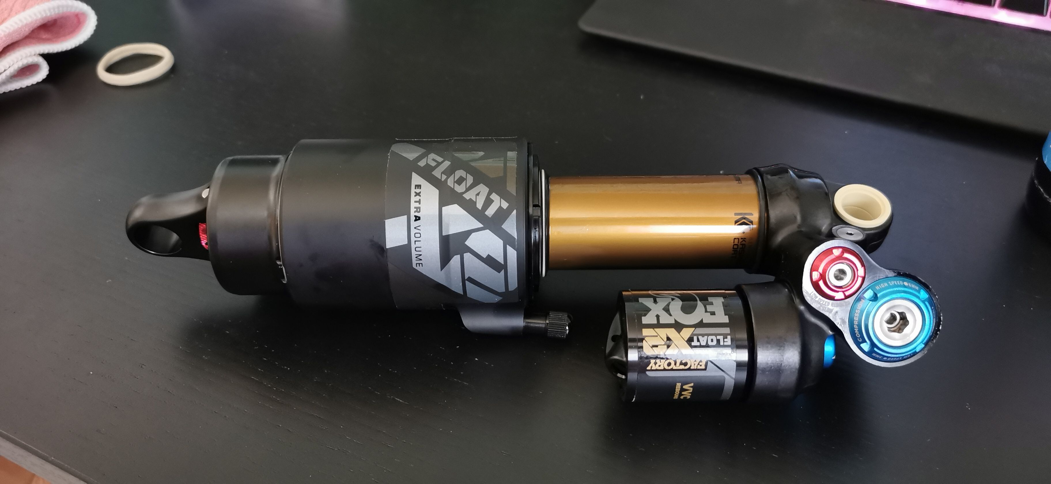

benötigt zufällig wer dies hier? Fox float x2 Factory 2-step. 230x60 - normale buchsen - neu - nie verbaut. 325,-
Inkl Rechnung, auf meinen Namen..
Passt perfekt ins spectral und erhöht die abfahrtsperformane deutlich im Vergleich zu dem Rock shox Select dingens welcher bei meinem cf7 vorher drin war. Wie es der Zufall will habe ich ihn 2x und trete einen wieder ab..
Bei Interesse - pm

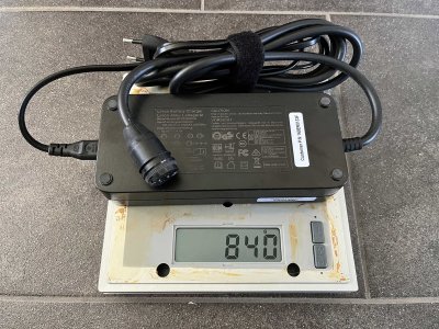

Ich suche ein kompaktes Reise-Ladegerät für den Canyon BT001 Akku (720Wh) in meinem Spectral:ON CF.
Der LiON Smart Charger soll ja sehr gut sein. Gemäss Anfrage beim Hersteller sollte das Rosenberger C Ladekabel kompatibel sein: watt24.com - LiON Smart Charger
Ich habe nun nochmals bei ONgineer.de angefragt und leider eine negative Antwort bekommen.
Meine Anfrage:
Seit meiner Anfrage vom 3. Nov. 22 wurde die Kompatibilität des LiON Smart Charger für die neuen E-Bike Modelle von Canyon getestet.
Das von Ihnen vorgeschlagene Ladekabel «Rosenberger C» scheint zu passen, aber leider wird der Akku vom Charger nicht erkannt.
Offensichtlich besteht da noch ein Software-Problem.
Wäre es möglich, dass Sie die Firmware des Smart Charger für weitere neue Akku-Modelle anpassen?
Antwort vom Kundenservice:
der LiON kann anscheinend den Akku nicht laden, weil dieser ein spezielles Freigabesignal braucht.
Leider ist dieses nicht nur durch eine Firmwareanpassung zu erreichen.
Es tut uns leid Ihnen hier keine positive Nachricht geben zu können.
Mit freundlichen Grüßen
Ihr Customer Service Team
Es ist also definitiv so, dass es für die Spectral:ON Akkus momentan keine leichte Ladegeräte gibt und auch keine Möglichkeit an einer öffentlichen Ladestation zu laden.
Ich finde das ein wichtiges Detail, wenn man mit dem Spectral:ON eine Mehrtages-Tour machen will. Man ist gezwungen das 840 gr. schwere Original Ladegerät mitzuschleppen. :rolleyes:
Moment. Das 800gr schwere Ladegeräte ist meines Wissens nach das optionale 6a. Das mitgelieferte 4a ist durchaus kompakt, zumindest im Vergleich mit anderen Ladegeräten.
Edit: Gerade gewogen, ist doch das 4a mit 840 gr. Finde ich aber im Vergleich mit meinem leichtesten und kompaktesten Shimano Ladegerät mit 660gr trotzdem nicht schlecht.
