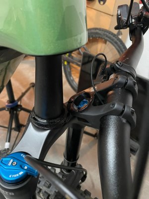

SQLAb 30x Lenker 40mm Rise, 16°
Ich möchte diesen Lenker an meine Spectral:ON von 2022 montieren, da er für meine Handgelenke besser verträglich ist. Jetzt habe ich den original Lenker von Canyon demontiert und 2 "kleine Probleme" für den neuen Lenker ausgemacht.
  1. der Lenker ist auf der linken Seite unter den Griffen soweit "eingekerbt", dass das Kabel der Motorsteuerung drin verlaufen und durch den Lenker zur Shimano anzeige gebracht werden kann.
  2. Der original Lenker hat in der Mitte der Vorbaubefestigung eine Bohrung aus der das Kabel von der linken Seite der Motorsteuerung an das Display wieder herausgeführt wird.
Beides ist natürlich bei dem neuen Lenker SQlab nicht vorhanden. Unter die Griffe das Kabel einquetschen ist mechanisch schlecht weil das Kabel dort reisen ober brechen wird. Am Lenker entlangführen zum Display geht, muss man halt "unschön" befestigen. Da das Kabel aber ca. 50cm lang ist muss ich das überschüssige Kabel irgendwie vor dem Display "aufwickeln".
Oder habt ihr andere Ideen oder Lösungen (selber schon gemacht)?
Vielen Dank
