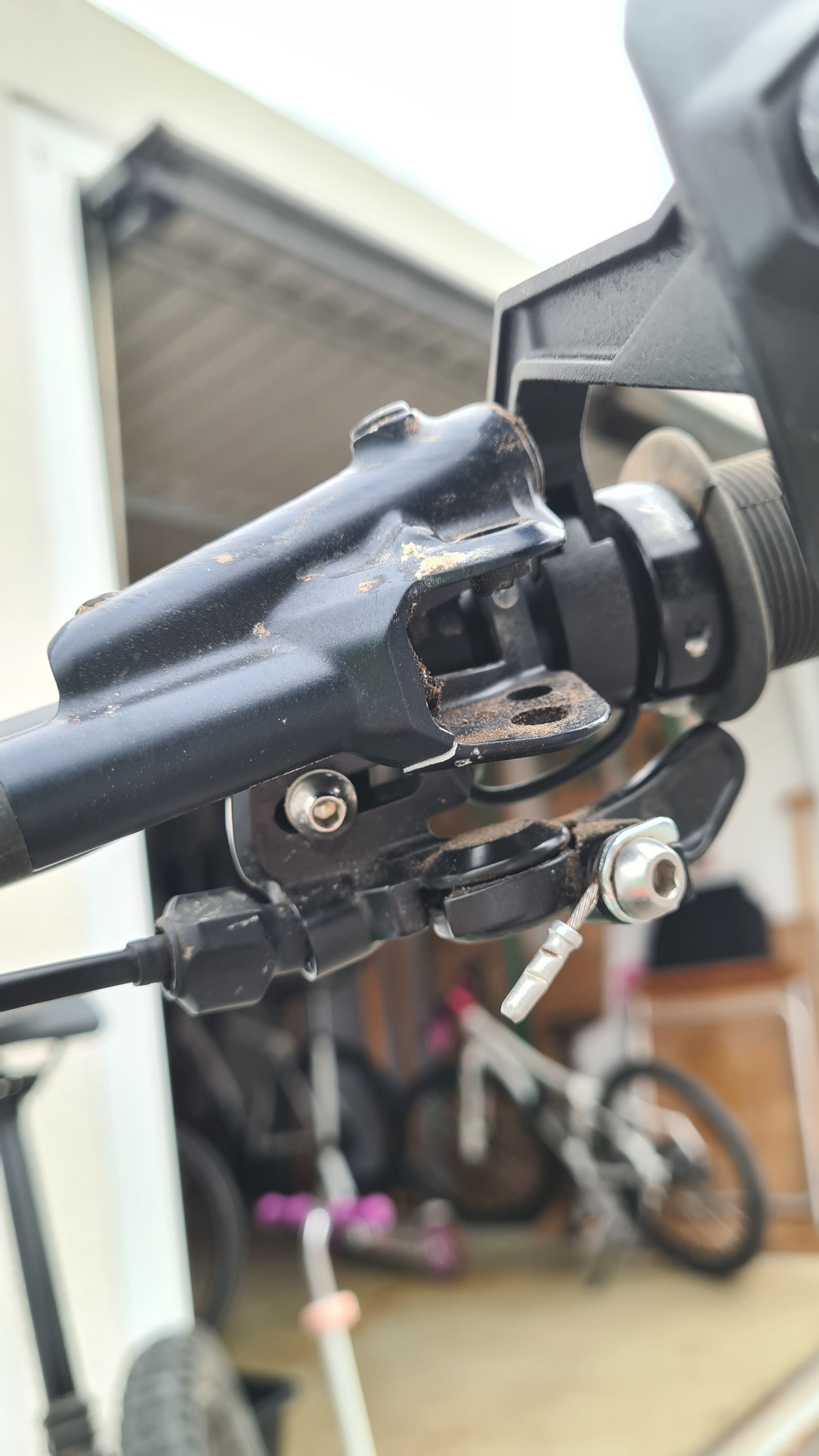

Weiß Jemand, ob ich den so nachkaufen kann
Frage doch einfach im Chat nach was der kostet. Rechnungsnummer bereit halten, da die die zwecks genauen Models wissen wollen.
Bremshebel gebrochen oder auch der Korpus beschädigt? Bei mir war mal der Hebel abgebrochen. Ich habe dann für relativ kleines Geld einen kompletten Geber gekauft und den Hebel ausgebaut. Das ging alles ohne in den Ölkreislauf eingreifen zu müssen.
Geber liegt jetzt als Ersatzteilspender in der Kiste.

Gute Idee. Ich frage morgen mal bei Canyon nach.
Im Kropus ist ein Bruch. Siehe Foto unten.
Ist nicht zum ersten Mal passiert :D
Leider alles 31,8 mm Klemmung. Ich brauche 35 mm.
Aber danke euch soweit. Ich recherchiere selber weiter.
Am liebsten wäre mir der Original Canyon Lenker bzw ein Lenker mit identischen Maßen, weil da alles passte. Aber zur Not geht natürlich auch ein x beliebiger ohne Bohrungen für die Leitungen. Ich recherchiere selber.

So, ich habe jetzt das eigentlich Offensichtliche getan und in der Canyon App, in der mein Rad hinterlegt ist, geguckt. Da sind alle Teile aufgeführt. Sehr cool, finde ich 😊:
Canyon:ON HB0057 Riser bar
Von Canyon entwickelter E-MTB-Lenker für beste Kontrolle auf den Trails.
Klemmdurchmesser: 35,0 mm
Lenkerbreite: 780 mm
Rise: 30 mm
Leider habe ich ihn im Shop oder Web nicht gefunden. 😥

Das war mein erster Schritt.
Danach habe ich nach Alternativen gegooglt, mit mäßigen Erfolg. Dann mein Post hier im Forum 😉
