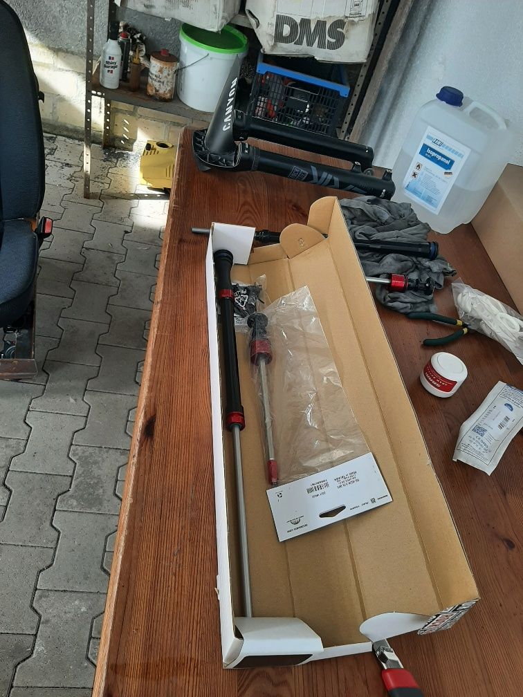

Ich hatte etwas Zeit und konnte mich meinem Spectral CF7 widmen. Wie bereits angedeutet, war ich mit den verbauten Federelementen nicht so wirklich zufrieden.
Folgendes habe ich gemacht:
1) Gabel: Die Lyric Select habe ich auf eine Lyric Ultimate umgebaut (Dämpferkartusche gewechselt -> Upgrade Kit Charger 2.1 RC2 ). Zudem habe ich den Federweg auf 160mm erhöht. Das hat problemlos funktioniert:

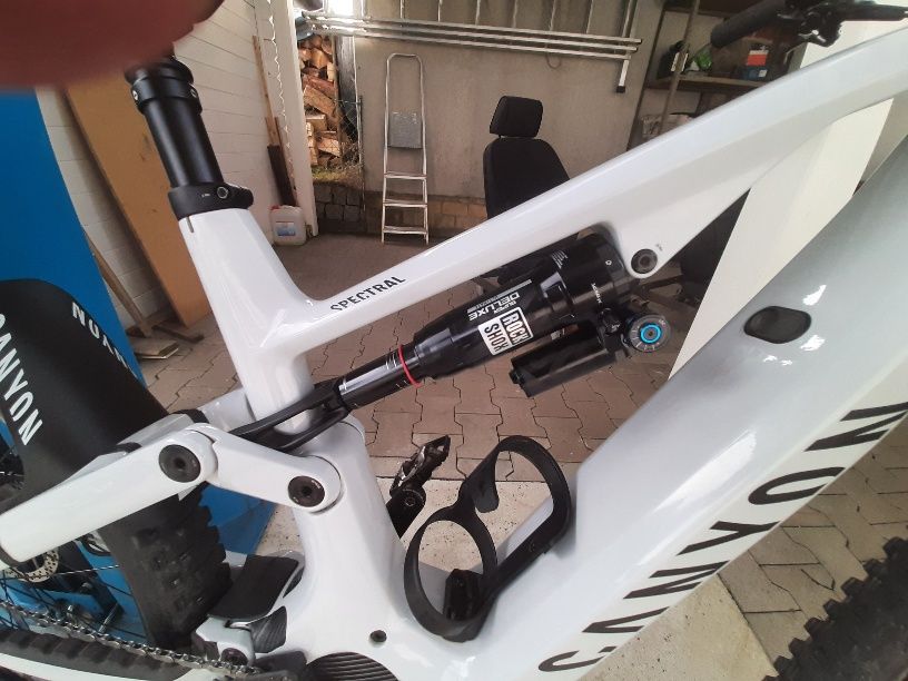

2) Däpfer: Ich mir einen neuen gegönnt "Rock Shox Super Deluxe Ultimate RC2T DebonAir+ 230 x 60mm"
Somit habe ich endlich die Möglichkeit die Druckstufe einzustellen. Mir war sie mir den serienmäßigen Komponenten im Low Speed Bereich einfach zu weich.
Nach einer ersten Grundabstimmung (SAG / Rebound) habe ich die Low Speed Dämpfung noch ein paar Klicks zugedreht.
Eine erste Testfahrt war schon ziemlich gut. Das Bike hat mehr POP - ich kann besser abspringen. Weitere Einstellungen muss ich noch erfahren

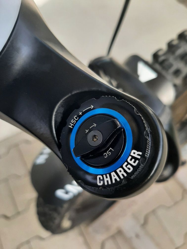

Das ist spannend! Wie siehst du die Charger Kartusche gegenüber der Select Charger? Ich finde die Select tatsächlich gar nicht so schlecht in meinem CF7 und für mich persönlich besser als die Mezzer Pro die ich vorher hatte. Der Standarddämpfer taugt mir auch ganz gut, ich hatte bisher nie groß an der Druckstufe rumgestellt und meist alles offen gefahren. Ich mach das immer nur über Luftdruck, Zugstufe und Token.
Mich störte an der Gabel, dass die Druckstufe für mich zu weich war. Gerade auf Wellen + Anliegerkurven benötigte ich mehr "Gegendruck' .
Die Plattform Einstellung taugte mir nicht.
Das hat mich bewogen 200 Euro in die Charger 2.1 RC 2 Kartusche zu investieren einfach Mal auszuprobieren. Nun kann ich die Druckstufe in High/Lowspeed einstellen.
Den Negativfederweg kann man ja relativ einfach einstellen. Die Zugstufen ersteinstellung entnehme ich der RS Trailhead App. Dann bin ich auf Testfahrt gegangen. Da das Vorderrad nach Sprüngen nicht unangenehm wieder hochgespungen ist, habe ich die Zugstufe 2 weitere Klicks geduziert. Die Druckstufe habe ich im Lowspeed auf der härteren Seite eingestellt. Es gefällt mir besser, wenn in Anliegerkurven und auch beim Absprung die Gabel mehr Druck hat ... Highspeed bin ich eher auf der weichen Seite. So kommen mir Landungen angenehmer vor....
Zudem habe ich den Federweg erhöht (160 mm). Vielleicht kann ich noch einen Volumen Spacer (2 verbaut) herausnehmen.... Um das zu beurteilen muss ich etwas härter fahren.

Mit den Rock Shox Komponenten am Spectral CF7 kann man die Druckstufe nicht gesondert einstellen. Die serienmässige Gabel hat allerdings einen Plattform-Einsteller, den fand ich eben nicht so gut.
Deshalb wollte ich den Dämpferwechsel einfach Mal ausprobieren.

Die Lyrik Select finde ich im Grundsatz auch nicht schlecht. Ich hatte aber sowieso vor, die Gabel auseinander zu bauen und zu inspizieren.
Auch wollte ich in dem Zuge auf der "Luft-Federseite" den Federweg auf 160mm erhöhen- so wie akt. das Spectral geliefert wird.
Die Dämpferkartusche wollte ich einfach ausprobieren und habe sie in dem Zuge montiert.
Ein abschließendes Urteil kann ich mir noch nicht bilden, da ich gestern erst die Montage durchgeführt und abends nur eine Probefahrt gemacht habe.

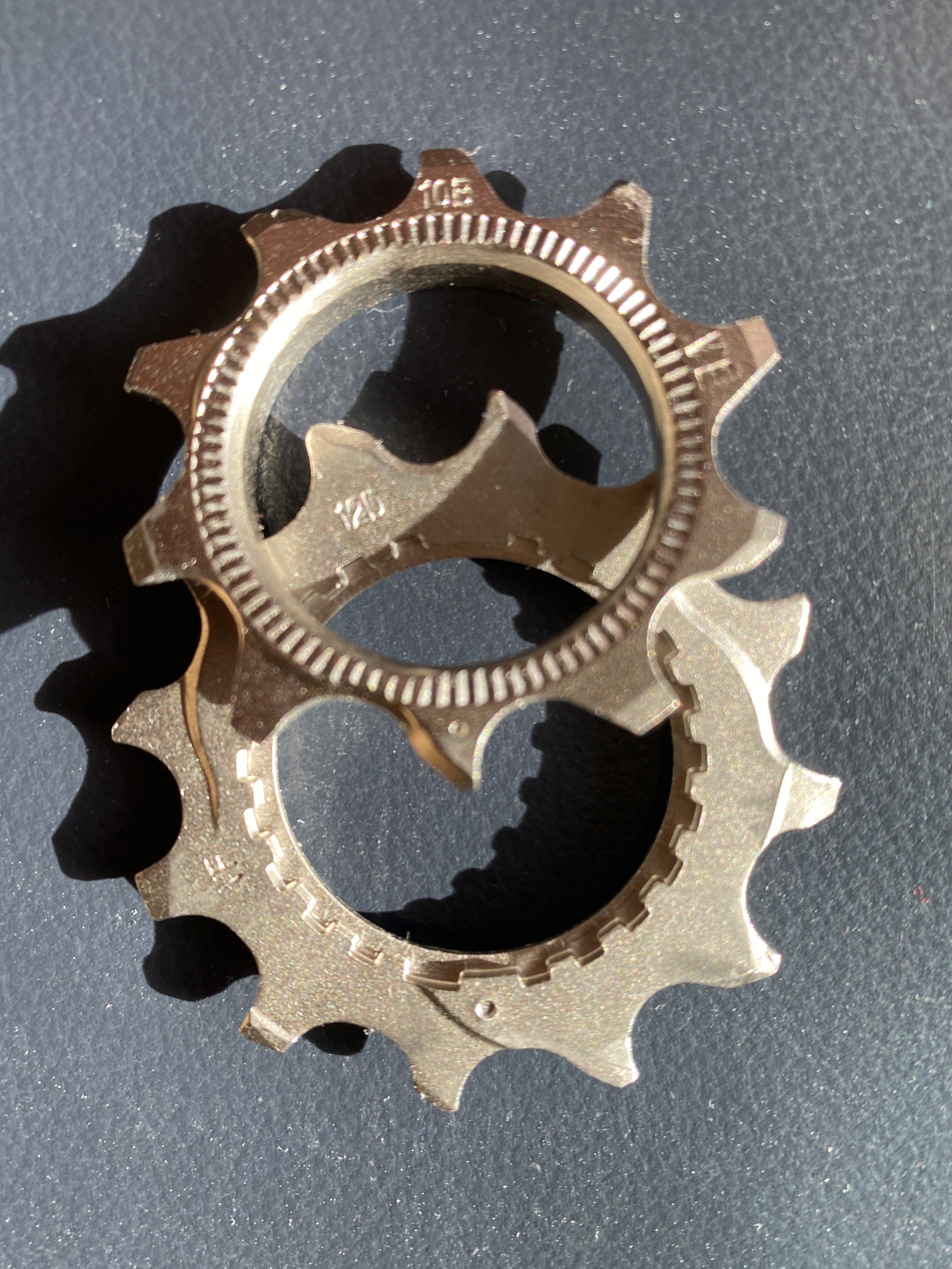

Hallo!
Shimano 12fach:
Ich hatte Probleme mit den Ritzeln 9 und 10: Die Kette sprang zwischen den Ritzeln, egal welche Einstellungen ich geändert habe. Ach so, Kette hatte ich natürlich auch gewechselt, was nichts geändert hatte.
Ich habe dann alle einzelnen Ritzel ersetzt einschließlich 11 und 12.
Die Ritzel 9 und 10 sowie alle anderen schalten jetzt sauber, aber 11 und 12 springt ständig hin und her, egal wie man es einstellt. Montiert hatte ich richtig (die zwei Punkte aneinander ausrichten bei 11und 12). Jetzt habe ich die alten Ritzel 11 und 12 wieder montiert und alles läuft wieder sauber.
Ich habe das Gefühl, dass die Ritzel 11 und 12 evtl. nicht in Ordnung sind und meine mal etwas von Produktionsfehlern bei einer Charge gelesen zu haben. Weiss da jemand etwas?

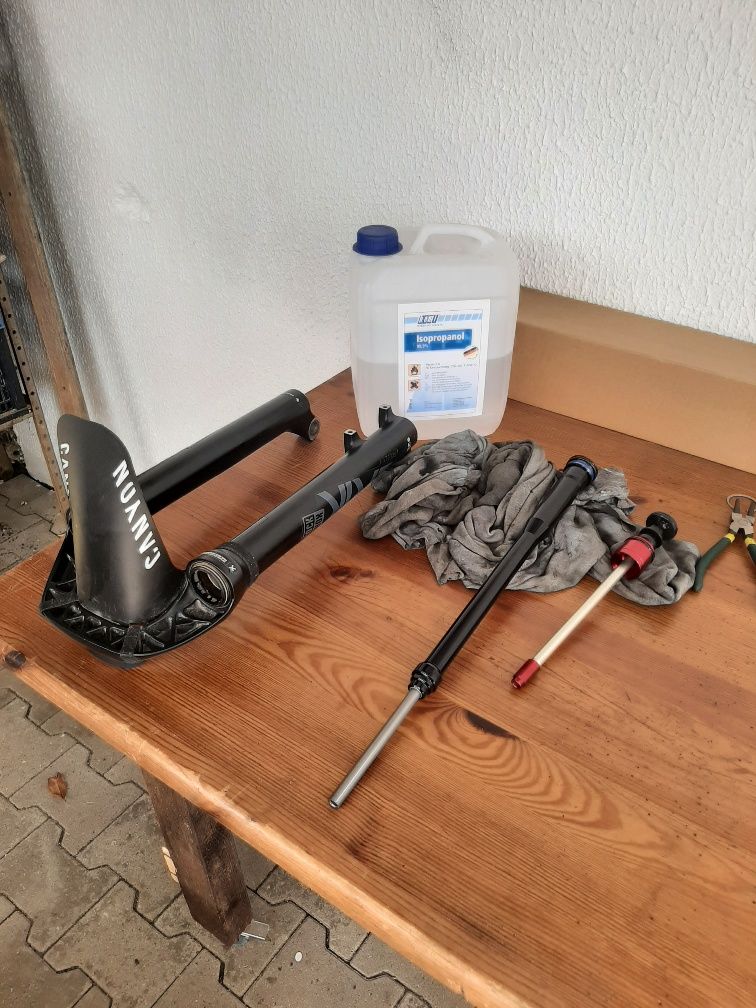

Hallo zusammen,
Ich würde die Rs Lyric an meinem 2022er Spectral on cf7 auch gerne auf 160 mm traveln.
Nun bin ich mir etwas unsicher ...welches der richtige Airshaft ist....
u.
was bzw. ob ich neben dem Werkzeug spezielles Fett oder (Gabel-) Öl benötige....
Ist das für die My22 Rockshox Lyric im Spectral on cf7 der richtige Airshaft um auf 160 mm zu traveln ..?
https://r2-bike.com/ROCKSHOX-Air-Sh...ir-C1-Mj-2021-160-mm-Lyrik-Yari-A1-ab-Mj-2016
Neugierige Grüsse Andreas
Hallo Andreas!
Das das verlinkte Teil ist passend für die im Spectral CF7 MY22 verbaute Lyric Select Gabel!
Eine Gabel zu demontieren (und natürlich auch wieder zu montieren) ist nicht ausgesprochen schwierig. Meiner Meinung nach ist Sauberkeit (ein sauberer Arbeitsplatz) das Wichtigste. Schmutzpartikel (Sand, Metallspäne) sollen nicht in die 'geöffnete' Gabel gelangen.
Welches Werkzeug wird benötigt:
-5mm Innensechskant + idealerweise ein Drehmomentschlüssel (mit einer 5er Imbuss - Nuss)
-eine mendizinische Spritze (ca. 50 ml)
-ein Sprengringzangensatz
-saubere / fusselfreie Putzlappen
-alkoholbasierter Reiniger (ich nehme Isopropanol / Bremsenreiniger geht auch / es gibt sicherlich auch spezielle Reiniger)
-Dämpferpumpe
benötigte Öle+Fette:
Rock Shox Gabelöl 0-W30
Sram Butter (Montagefett)
detaillierte Montageinfos sind z.B. auf Youtube zu finden // hier verlinke ich das herstellerseitige Servicemanual
lyric-yariservice-manual.pdf
PS.:
- da ich im Vorfeld mein Fahrrad gründlich geputzt hatte, habe ich die Gabel nicht aus dem Rahmen demontiert. U.u. lässt es sich aber besser arbeiten, wenn die Gabel aus dem Fahrrad ausgebaut wurde.
- im Vorwege würde ich mir die Dämpfereinstellung (sollte sich eigentl. nicht verändern) / federseitigen Luftdruck merken / notieren.
- nicht vergessen, als ersten Arbeitsschritt an der Gabel den Luftdruck abzulassen!
Nur Mut.
Hallo!
Shimano 12fach:
Jo, Ritzel 11 läuft bei mir auch nicht optimal mit schleifgeräuschen..... Ritzel 11 ist doch der zweit größte.... Oder?
Hallo Andreas!
-Dämpferpumpe
PS.:
Nur Mut.

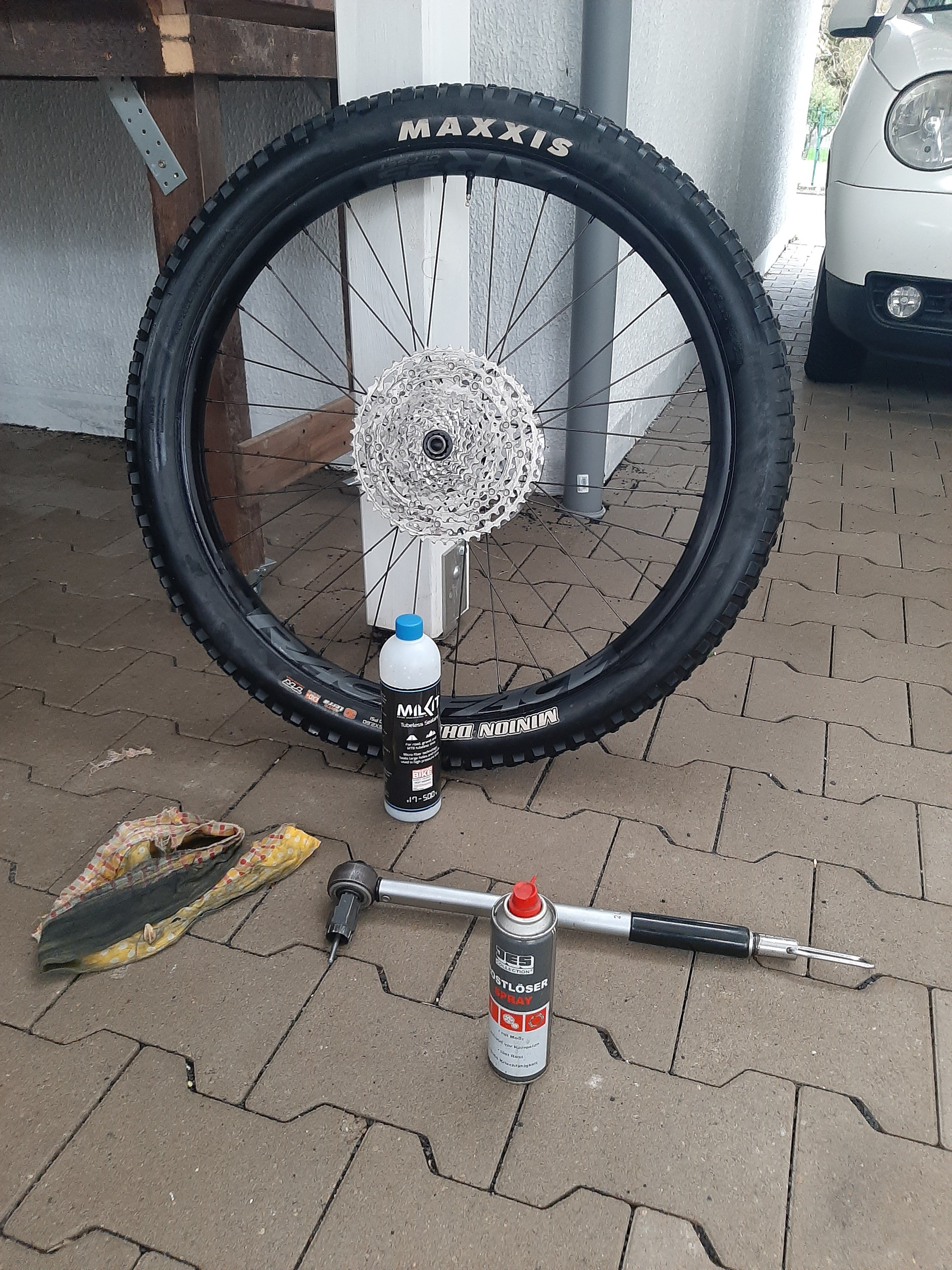

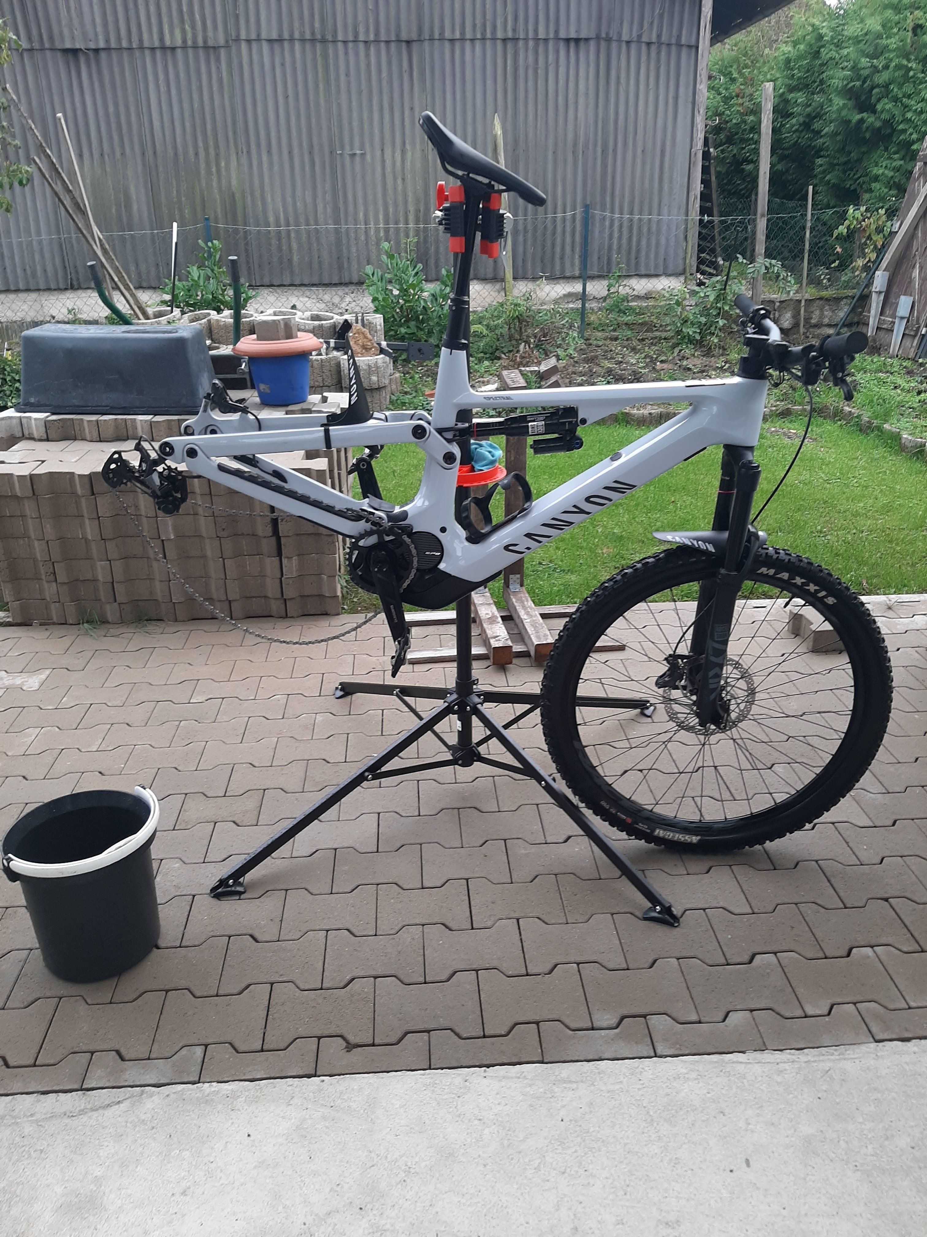

... eigentlich wollte ich heute nach Feierabend noch eine Runde drehen ... aber ... es fing an zu regnen. Da habe ich mich entschlossen eine Putz- und Flickstunde einzulegen.
Bei der Reinigung hatte ich gemerkt, dass meine Kassette locker war ... Geräusche und Schaltungenauigkeiten hatte ich noch nicht bemerkt. Für den Freilaufkörper ist eine nicht ordnungsgemäß angezogene Kassette nachteilig.
sieht wieder wie neu aus ...
