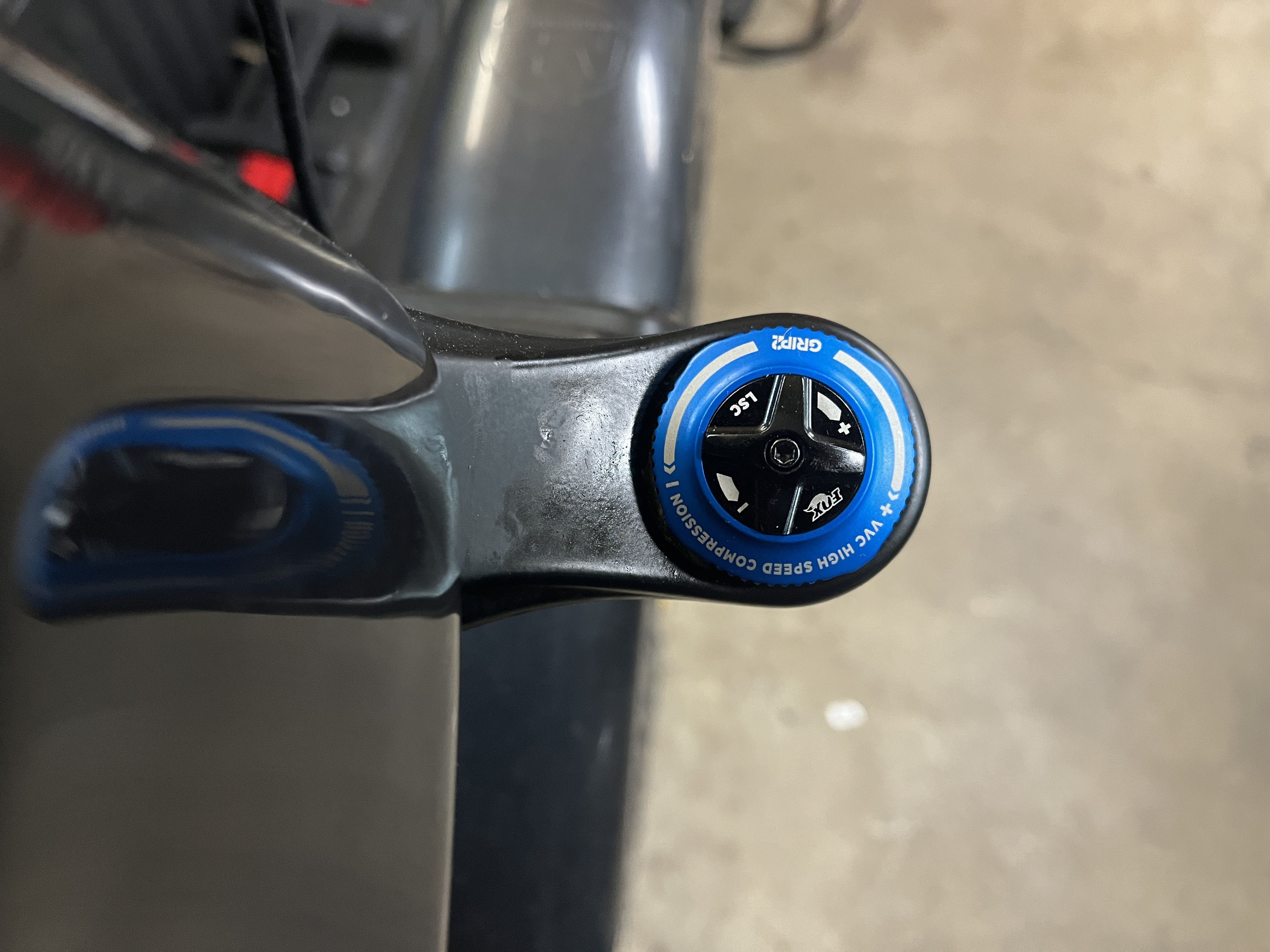

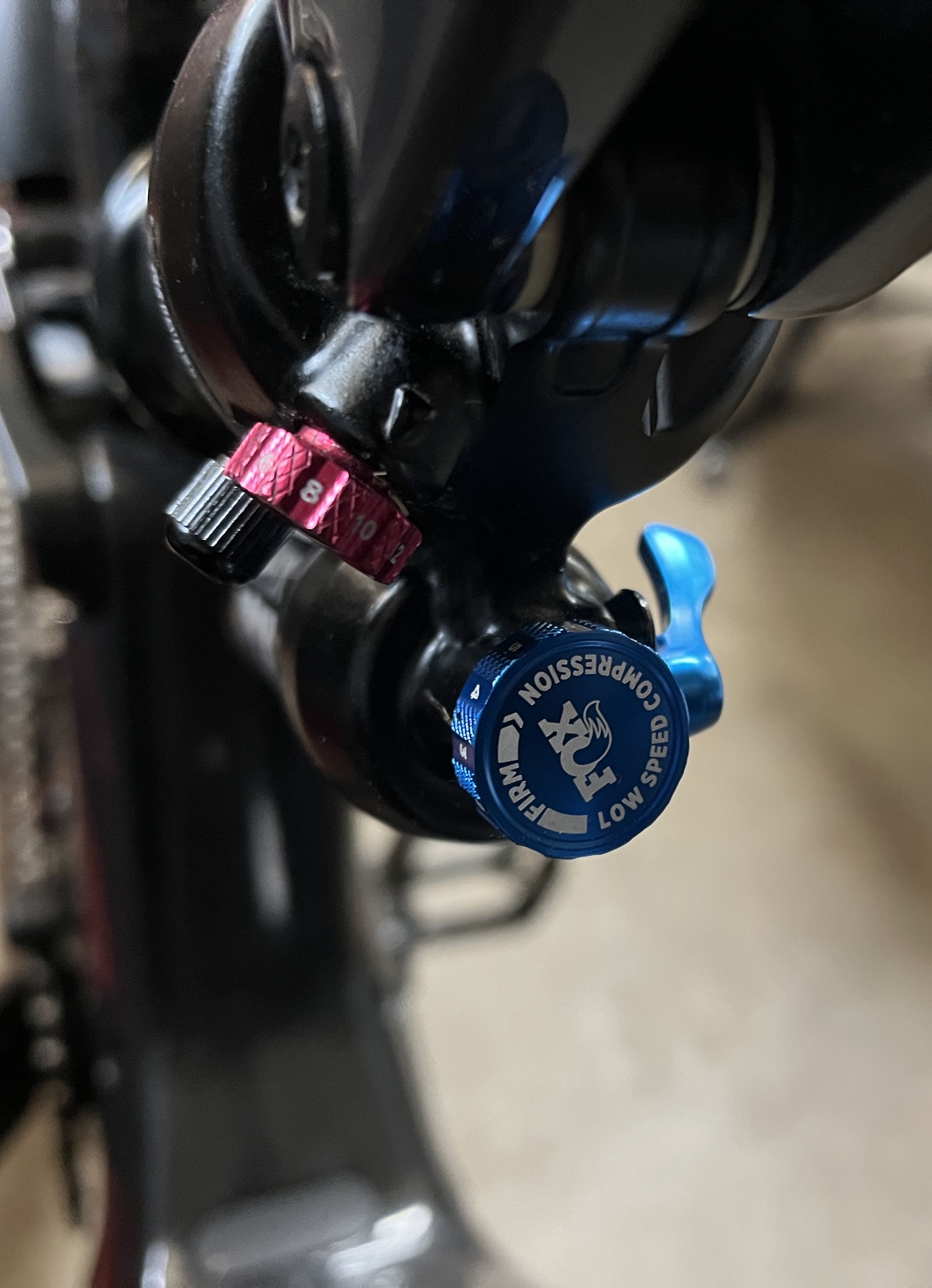

Da mir das Fahrwerk, genau wie in meinem alten bike, dem Speci Enduro, zu leblos ist, habe ich mich entschlossen ein uprade zu machen.
Bestehend aus 2022 FLOAT X/DHX LSC Upgrage und der Grip2 VCC Kartusche
Jetzt bin ich mit der Performance zufrieden 🤩

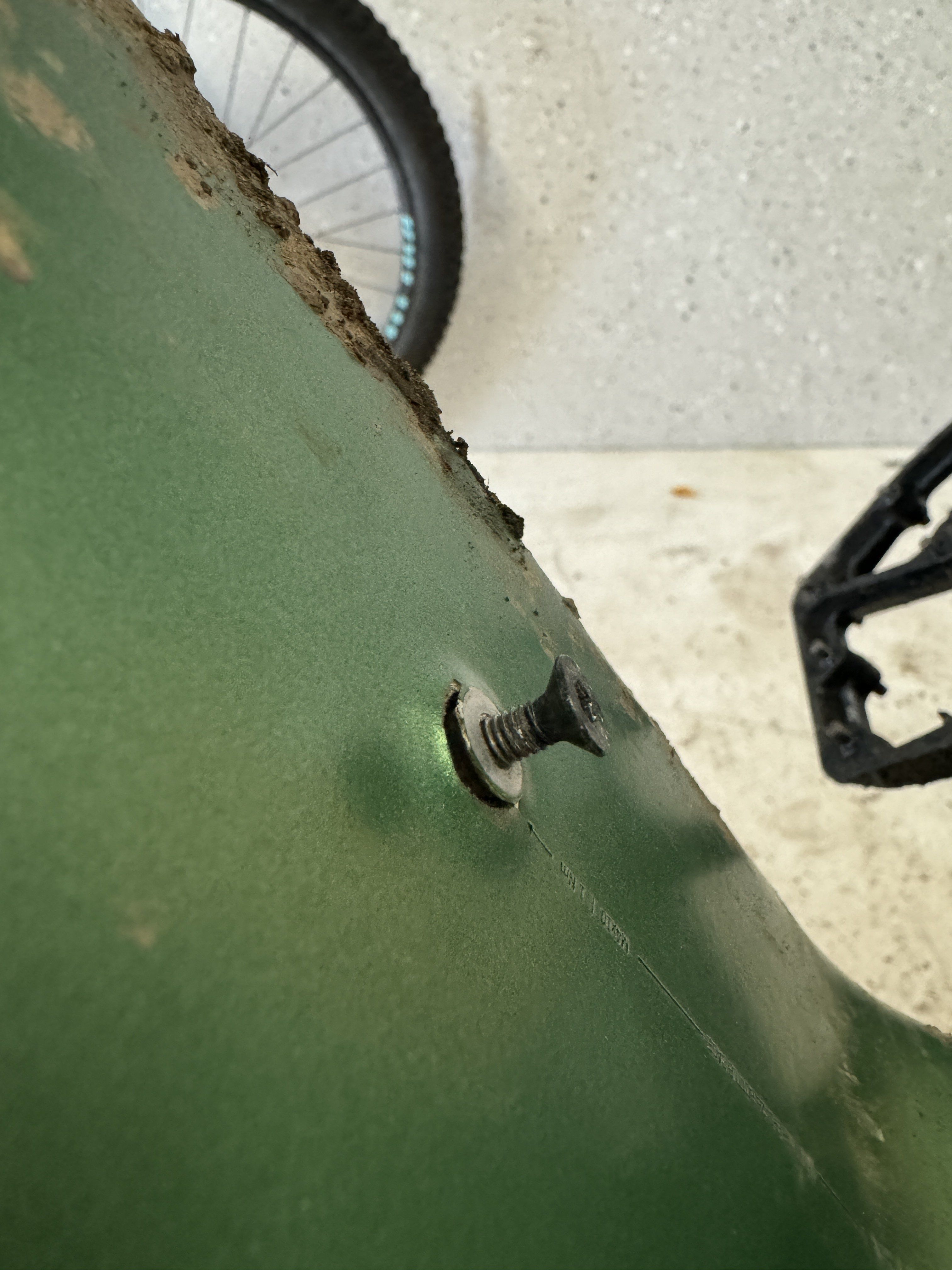

Ich habe heute durch Zufall das knarzen an meinem Rahmen ausgemacht.
Das Gewinde am Flaschenhalter ist gebrochen und die ganze Halterung ist locker.
Werde morgen mal den Canyon Support anschreiben.

Moment. Das Gewinde ausgerissen? Oder das ganze Teil aus dem Rahmen gelöst? Oder beides? Auf dem Bild sehe ich einen Luftspalt und fehlenden Lack.
Ich denke, dass diese Gewindehülse sich vom Rahmen gelöst hat. Für mich sieht das Teil ja wie eine Einpresshülse aus. Kann mir aber nicht vorstellen, dass es auch eine ist. Normalerweise werden die Gewinde direkt beim Rahmenbau mit eingeklebt.
Du kannst das Teil halt gerade hoch und runter bewegen, wenn du an der Schraube ziehst.
