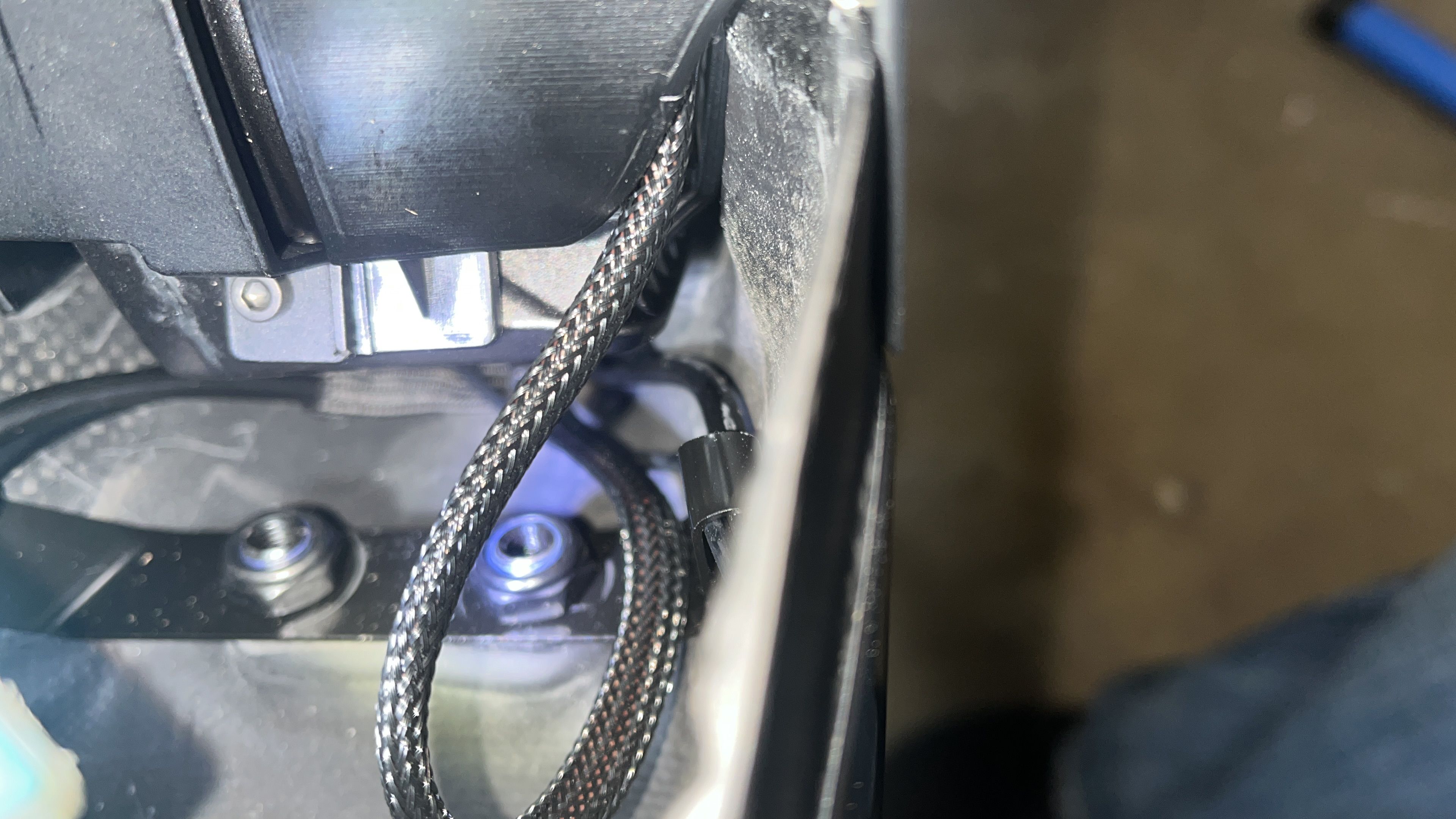

Zum Thema sachlichen Sinn, den gibt es. Bei Volleinschlag wird der Biegeradius deutlich enger, wenn die Züge nicht über Kreuz verlegt sind.
Wie bescheiden es da unten zugeht, hab ich selber auch schon erfahren. Ich musste den Zug von der Sattelstütze ein wenig mehr Länge geben. Weil zu kurz, um den Trigger an der Bremse zu befestigen!
Meine Schaltung funktioniert im Vergleich zur Auslösung meiner Sattelstütze, sehr gut
Nein, das trifft nicht zu. Oder zumindest beim Acros Steuersatz am Canyon nicht. Die engsten Radien sind, egal von welcher Seite die Züge kommen, am Einlass der Züge in den Steuersatz und im Steuerrohr selbst.
Ich denke, ob an anderer Stelle die Radien etwas größer oder viel größer sind, spielt keine Geige. Nach meiner Theorie ist der kleinste Radius die Schwachstelle. Und die ist so oder so wie ober beschrieben am Steuersatz.
Die Biegeradien verändern sich zudem bei der gleichseitigen Montage nicht bei Einschlagen der Lenkers.
Ich mach gerne nochmal Bilder, wenn ich fertig bin.
Aber, wie immer, das darf jeder sehen und machen wie er mag.

Ich habe bei meinem Bike (Züge NICHT durch den Steuersatz, sondern klassisch seitliche Rahmenöffnungen) den Zug der Sattelstütze links geführt und die Bremsleitung der hinteren Bremse rechts geführt. Ja, die Radien werden enger als bei der klassischen über-Kreuz-Verlegung, jedoch kann ich keine Einschränkungen in der Funktion feststellen.
Da hast Du recht. Aber bei der Führung der Züge durch den Steuersatz dreht sich der Einlass mit, da kann sich also bei der gleichseitigen Einführung (und bei der „klassischen“) gar nichts verändern.
