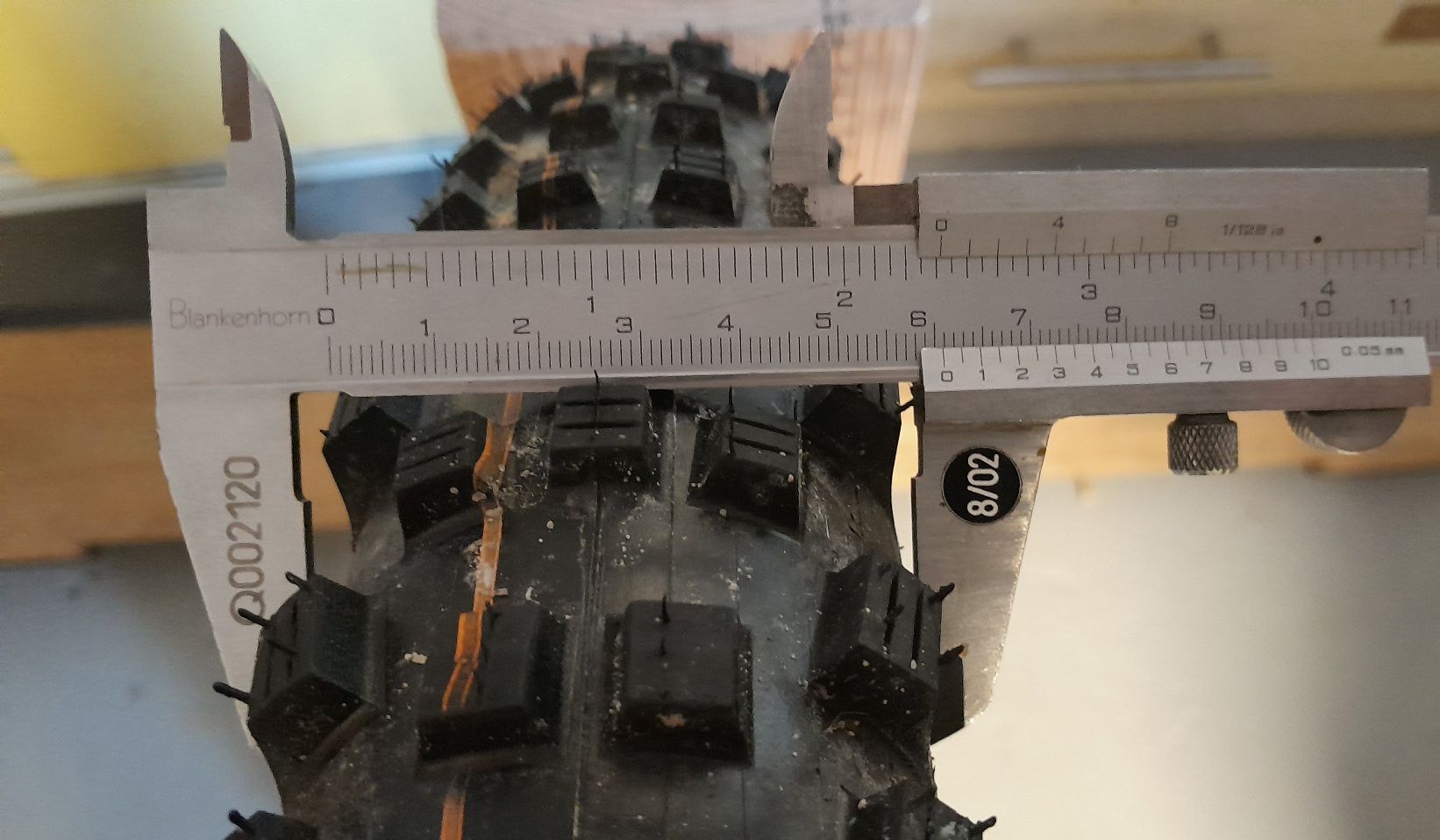

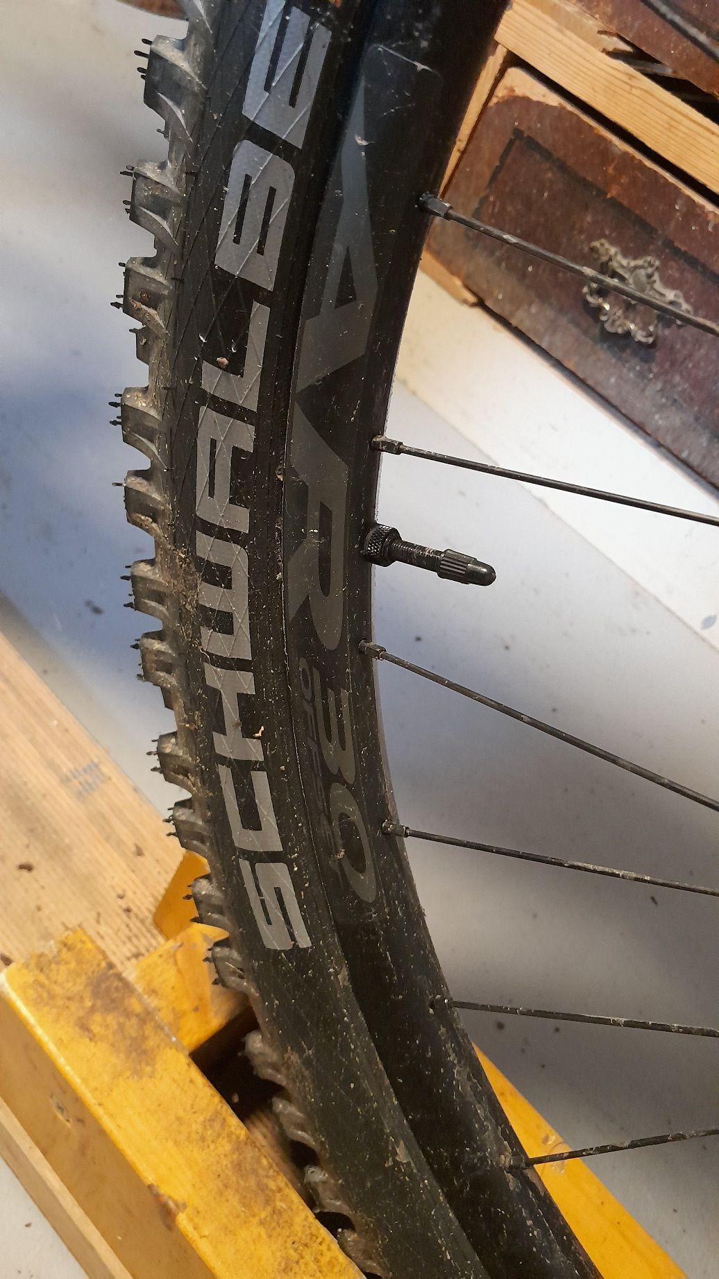

So, die Magic Mary ist jetzt auf der AR30 montiert.
Ging etwas stramm drauf, aber das ist bei SuperGravity
mit manchen Felgen nicht ungewöhnlich.
Werde die Felge auf jeden Fall im Auge behalten und öfters
auf Risse kontrollieren.
Bin ganz froh die Mary in 2.6 genommen zu haben, die fällt mit
61mm an der Karkasse für nen 2.6er eher schmal aus.
Dafür mit 1390gr aber fast so schwer wie ein DH-Schlappen :closedeyesmile:
Performance ist bei den aktuellen Verhältnissen aber 1A👍
